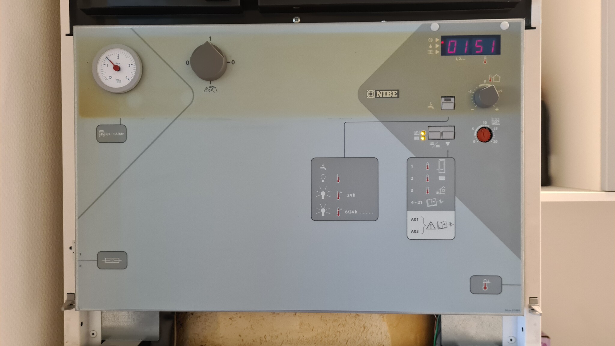

Hej, vi har en värmepump (Fighter 310p nibe ) den fungerar jättebra på undervåningen men värmer inte elementet på över våningen vet inte vad kan jag göra.

Det har nog inte med värmepumpen att göra.
- Prova att avlufta radiatorerna
- Kolla termostaterna på radiatorerna
Annars kan du behöva ta ut VVS-firma som kolla eventuella cirkulationsproblem/flödesproblem i den mån du inte kan/vill kartlägga det själv.

Har du element på nedervåningen också?
Avle ·
Kolla trycket k systemet, brukar ligga på 1/1,5bar.
Fyll på med vatten
patd ·
Hej jag har samma panna o samma problem , vi har golvvärme på nedanvåningen o element på ovanvåningen elementen är luftade o 1,5 på trycket men knappt ljummet på elementen
Vore tacksam för tips
tveksamt ·
@patd har du rätt förutsättningar? Har du en shuntgrupp till golvvärmen så att du kan ge olika framledningstemperatur till radiatorerna och golvvärmen?
patd ·
Cirkulationspumpen stod på 2 öka till 3 så får jag se om det blir bättre. Shuntgrupp finns men det är inget som jag vet hur man gör med . Skall se om jag kan förstå det
Bromma1927 ·
Man kan behöva justera fördelningen av flödet både i fördelare och på enskilda radiatorer (returventilen på tvårörssystem) så att flödet fördelas och når alla radiatorer "rättvist". Det hjälper att ha en IR-kamera så att man mäta tempen på framlednings- och returvatten. Jag brukar sikta på ca tio graders fall här. Är skillnaden för liten så har radiatorn för högt flöde vilket ger att andra radiatorer då får för lite flöde och därför inte kan värma tillräckligt.
patd ·
Ok skall kolla upp det, tack så mycket för hjälpen
JDA ·
Prova att öka framledningstemperaturer/värmekurvan och se om det blir skillnad.
Om det "susar" i radiatorerna så är det tecken på att det är för låg vattentemperatur och fritt flöde igenom dem eftersom de aldrig kommer upp i den temperatur termostaten är inställd på.
patd ·
Har nu ändrat på värmekurvan o en grad på temperatur ratten, skall se om det blir skillnad . Tack för tipset
