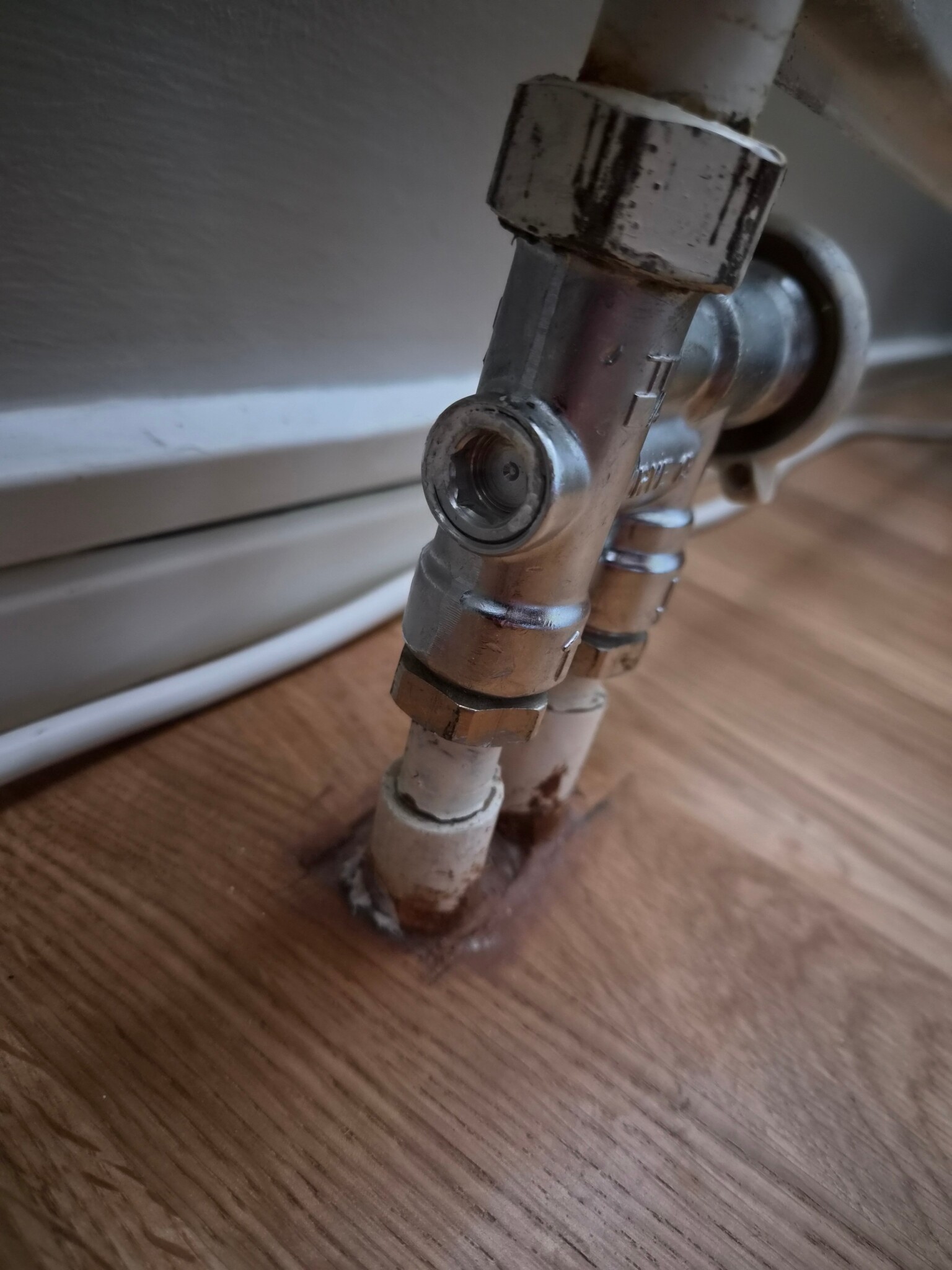

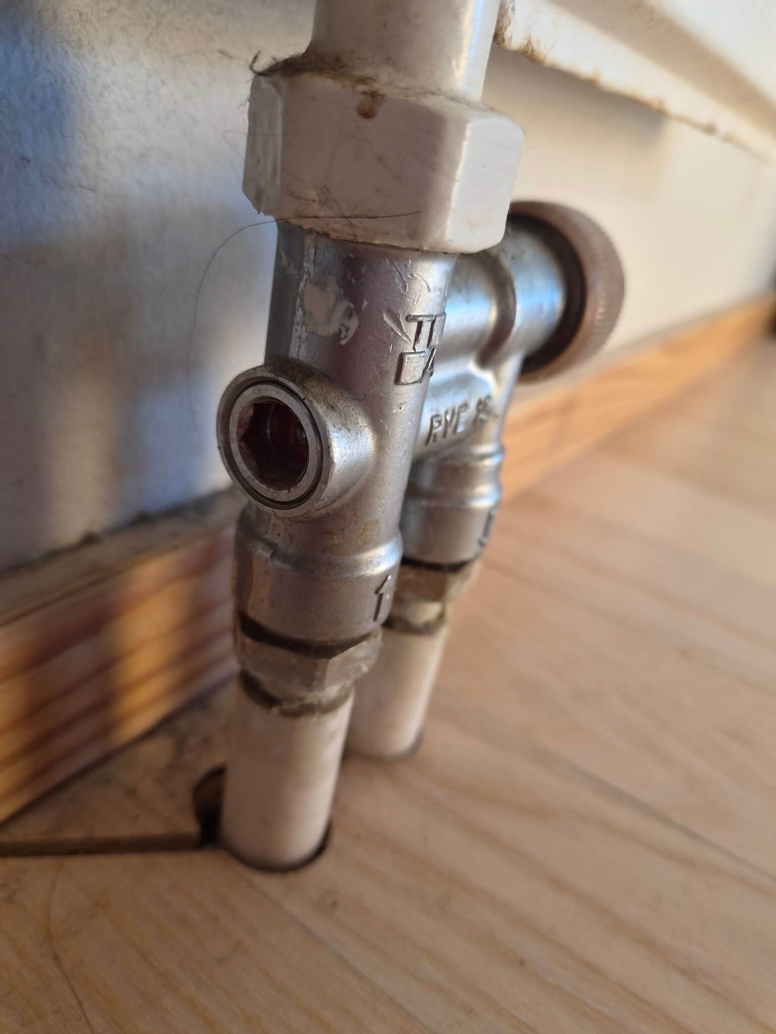

fixarx ·
Lånar tråden. Har radiatorer som krånglar. Alla på ovanvåningen går fint. 2 rörsystem. Jag får värme till bägge rören i hela huset. Radiatorerna I källaren får även värme i bägge rören, dock iskalla efter ventil/i radiatorerna.
Jag har testat att lufta, kommer ut fint vatten.
Jag har motionerat vissa piggar. Vissa av dom har varit tröga men går fint nu.
Jag har stängt av alla radiatorer på ovanvåningen. Jag har ökat på pumpens hastighet. Jag har kört ställdon manuellt. Jag har stängt av nattsänkning.

Demmpa ·
@fixarx i de rum mad strulande radiatorer, är dessa rum tillräckligt varma eller är rummen kalla?
Angående fråga 1; förr innan radiatorventilerna hade förinställning så används returventilen till att strypa flödet genom radiatorn.
Ett värmesystem bör/behöver injusteras flödesmässigt så att det blir "jämn" temperatur mellan rummen
Idag försöker man justera in flödet så att difftemperaturen över varje radiator är 7-10⁰.
Men är radiatorn överdimensionerad eller om man vill ha lägre temperatur i rummet så behöver difftemperaturen vara större.

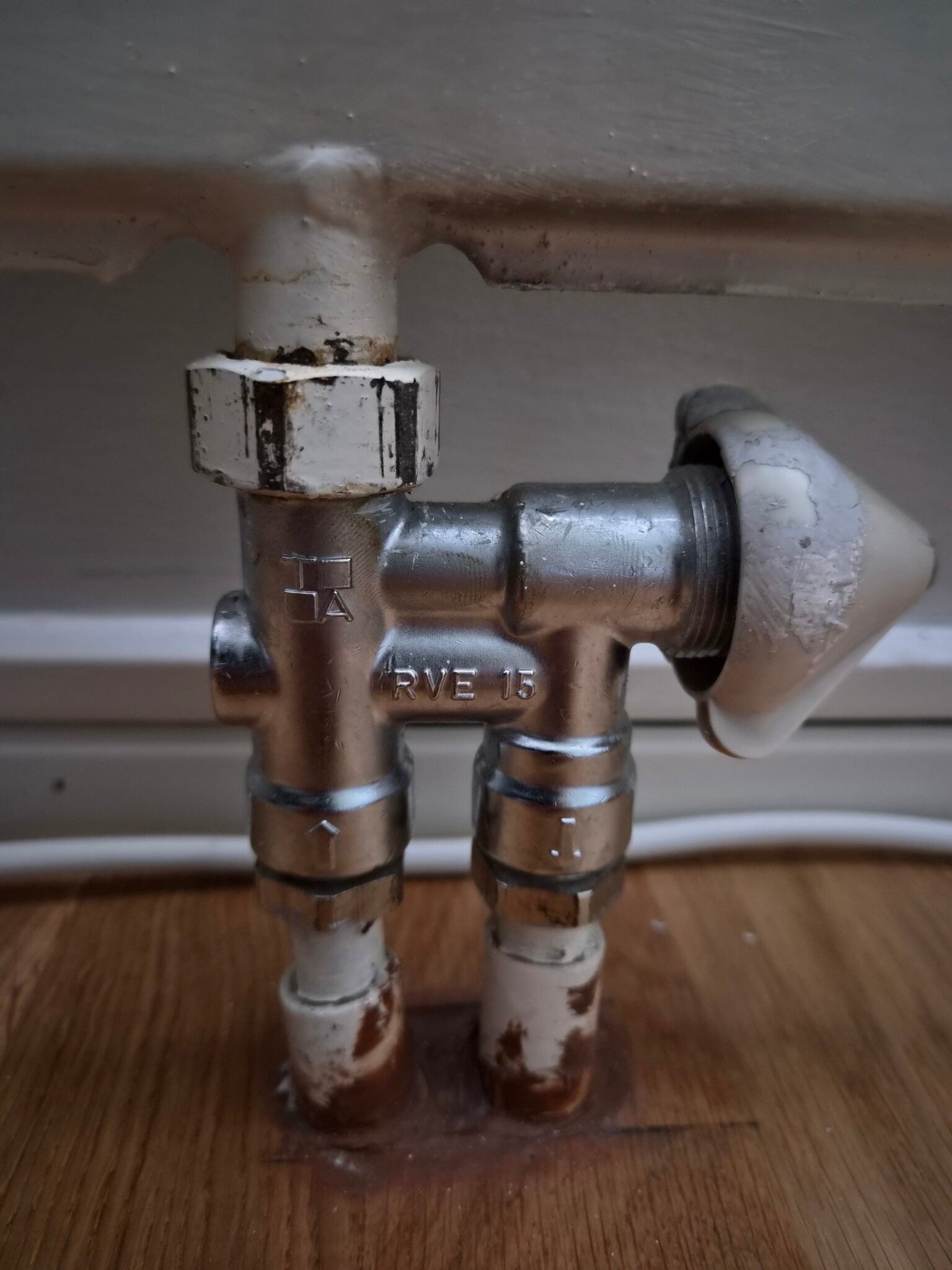

fixarx ·
@Demmpa
Rummen är kalla. Förutom ett rum då rummet har solljus in. Nu när det är relativt varmt ute så märker vi inte av det men när temperaturen sjunker så märker vi att rummen blir för kalla och olika kallt. Rören är varma men radiatorerna kalla. Jag har fått alla rum på ovanvåningen att bli i balans efter at jag gjorde en justering på ställdonen. Källaren har jag inte fått igång. Nu när jag provar igen med stängda eller helt öppna på ovanvåningen så blir det naturligtvis obalans I huset sett till temperatur.
Bifogar 2 bilder. 1 källarplan och 1 ovanvåning. Den med bruna ställdonen/första bilden föreställer ovanvåningens ventil. Den med vita ställdonen är källarplan. Jag har provat att både stänga och öppna helt men ingen skillnad. Bägge rören varma. Jag har även justering i pannrummet (bergvärmepump men kallar det för pannrummet av någon anledning) men den rör inte jag först jag fått igång radiatorerna på källarplan.
Men det du menar är att källarplan har förinställda öppningsgrad för att inte bli för varmt? Dvs att värmen stiger ändå? Borde inte det vara i så fall tvärtom, att man stryper ovanvåningen och öppnar mer i källaren ?
Demmpa ·
TA-RVE-15-ventiler, det betyder att det är enrörssystem.
Alla radiatorer måste ha två rör/vattenkanaler till sig, framledning & retur.
Det är inga stift att motionera utan det är en ventilspindel som man vrider på.
Antingen sitter ventilkäglan fast i nästan stängt läge, eller så är bypassen för mycket öppen. Vet ej om det går att justera bypassen.
