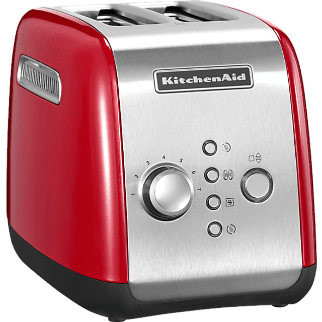

KitchenAid 5KMT221 - bäst i test
Vinnaren KitchenAid 5KMT221 - bäst i test. Foto: Ulrika M.M
Det gick ett sus genom testpanelen första gången Kitchenaids brödrost sänkte ner skivorna och klämde fast dem i mitten av rostfacket, ljudlöst och elegant. Detta är en väl konstruerad brödrost och den får utmärkelsen Bäst i test av oss.
KitchenAid Midline Brödrost 2 Skivor Röd
(7 butiker)
fr. 1 249 kr
Till butik
Funktioner:
  • Smart varmhållningsfunktion
  • Återuppvärmning
  • Upptining
  • Bagels
  • Extra lyfthöjd
Du ställer in på reglaget från 1-7 hur väl rostat du vill att brödet ska vara. Sedan trycker du på start/stopp-knappen för att starta rostningen. Sakta sänks bröden ner, kläms ihop och rostningen börjar. När rostningen är klar signaleras detta med ett pip, sedan hissas bröden upp igen, lika ljudlöst. Den känns high-tech och högkvalitativ.
Brödrosten är motoriserad, vilket ger den sköna rostupplevelsen jämfört med andra brödrostar i detta test som istället drivs av en fjäder.
Rostat bröd
Rostning på 4:an gav välrostade färska bröd. Foto: Marlén Eskilsson
Rostning på 4:an gav välrostade färska bröd, vilket tog 2.35 minuter. När vi rostade frysta brödskivor på 2:an med defrost blev de klara men aningen blekare.
Vi mätte upp brödrostens effekt till 1017 W. Rostar du bröden i 2 minuter kostar det 15 öre vid ett elpris på 4,50 kr. Det var det elpris som gällde dagen för testet.
Brödrosten har retrodesign, med ytterhölje helt i metall. Testpanelen tycker den är snygg, om än något klumpig. Men sådant är en smaksak, så döm själv.
KitchenAid är ett amerikanskt märke. Brödrosten tillverkas i Kina. De lämnar 2 års garanti på produkten.
För/nackdelar:
 + Ljudlös
 + Jämn rostning
 + Piper när det är kart
 + Välutrustad med funktioner
 - Något klumpig
 - Lite dyrare
Betyg: 4,6/5

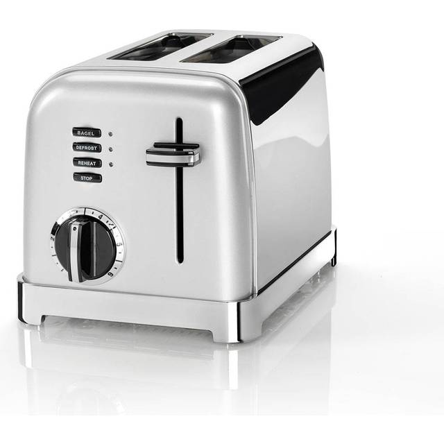

Cuisinart CPT160E
2.3 Cuisinart CPT160E
Brödrosten Cuisinart CPT160E. Foto: Ulrika M.M
Cuisinart är ett franskt företag som ingår i samma koncern som Babyliss. Deras brödrost Cuisinart CPT160E är tillverkad i Kina. De lämnar dock 3 års garanti på brödrosten, vilket är bäst i detta test.
Cuisinart CPT160E
Cuisinart CPT160E
(1 butik)
fr. 868 kr
Till butik
Det är en gullig liten brödrost med karaktär och vi upplever den hyfsat högkvalitativ, även om vreden av hårdplast drar ner kvalitetsintrycket.
Funktioner:
  • Max för tjockare brödskivor
  • Upptining
  • Återuppvärmning
  • Smulbricka
Det är egentligen en vanlig brödrost utan konstigheter, där du lägger ner brödskivorna i de två facken och trycker ner spaken. När det är klart stänger den av sig själv och hissar upp brödskivorna, dock finns en funktion för återuppvärmning om de har hunnit kallna.
Vi fick trycka hårt för att den skulle fastna i nedfällt läge första gången. Sedan funkade det utan problem.
När rosten satte igång första gången rök det och en kemisk lukt uppstod. Det var dock bara vid första rostningen.
Rostat bröd
Bröden blev mörkt gyllen på 4:an. Foto: Marlén Eskilsson
På läge 4 blev det välrostade bröd, mörkt gyllene. Man kunde nöjt sig med 3,5. Rostningen var jämn över hela mackan på ena sidan, randig på andra.
När vi rostade frysta bröd på 2:an med Defrost blev det perfekt resultat på 1,44 minuter. Bra betyg för detta.
Vi mätte upp att rosten drog 895 W när den rostade och rostningen av bröden på bild ovan tog 2 min.
Vid ett elpris på 4,5 kr/kWh som det är SE4 i skrivande stund kostade det ca 13 öre att rosta två brödskivor.
För/nackdelar:
 + Funktioner för upptining, återuppvärmning, rosta tjockare bröd
 + Snygg, annorlunda design
 + 3 års garanti
 - Lite dyrare
 - Vred upplevs lite plastiga
