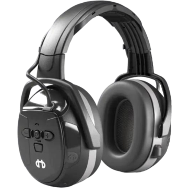

Hellberg Xtream LD
Hellberg Xstream LD
Hörselskyddet från Hellberg. Foto: Ulrika M.M
Hellberg Xstream Headband - Black
(13 butiker)
fr. 1 469 kr
Till butik
Hellbergs hörselskydd är tekniskt väl utrustat och lätt att manövrera.
+ Har röststyrning
+ Har medhörning
+ Lättmanövrerad
+ Tydlig användarguide online
- Kortare drifttid än de dyrare varianterna som har motsvarande funktioner
Betyg: 3,5/5
