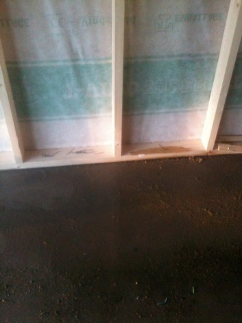

Hej! Strax innan jul blev byggfirman som byggt mitt hus även klart med garaget, GÖTT!
Ett fristående, oisolerat dubbelgarage, där jag kan spendera många timmar! Dock ganska enkelt, som sagt inte isolerat och ingen brunn.

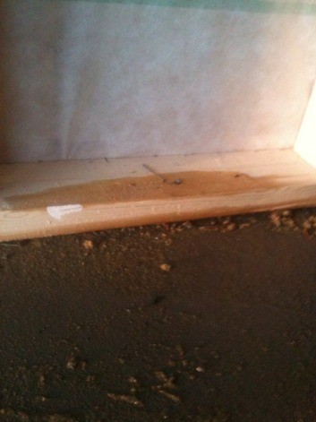

Nu när det fallit en del snö och det dragit in i garaget med bilarna, har jag sett att det blivit två Vattenpölar där bilarna står, inget konstigt med det! Men det som oroar mig är att på sina ställen har fukt gått upp i Syllen!
Jag har kollat och det ligger syllplast under Syllen som det ska, men min teori är att när man dragit i betongpluggen så har man givetvis perforerat syllplasten, men också att den dragit in sig längre in under Syllen! Så det blir en springa där fukt kan gå in och det verkar som att fukt går upp genom plugghålet eftersom det är våt på ovansidan av Syllen! Se bild
Hur fixar jag detta på bästa, enklaste och billigaste sätt? Förslag?
Jag har 3 idéer:
1. Låt Syllen torka! Mosa in så mycket syllpapp som möjligt på de ställen där syllplasten glidit in för mycket
2. Låt Syllen torka. Lägg silikonsträng utmed platta och syll
3. Jobbiga lösningen, gjut fall bort från Syllen!
Vad tror ni? Idéer och tankar är välkomna!

Bättre lösning: Använd kall-asfalt. Sånt som man har när man lägger och reparerar takpapp.P Sandinge skrev:
Smeta ut det 10 cm på betongen och upp på syllen längs väggarna, och se till att det är "fullt" i vinkeln mellan golv/vägg. Då får du nog tätt.
Vanligen gjuter eller murar man en upphöjd betongkant eller lecablockskant som man ställer väggarna på i garage för att slippa få fukten upp i väggkonstruktionen.

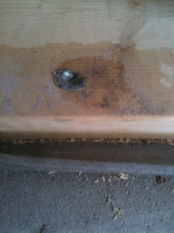

Locke, det är mycket möjligt att det är sådan plast som ligger, det är ju inte papp! Jag tog en bild på syllplasten där den sticker ut, hoppas det går att se!
Jag får nog säga att problemet är tudelat!
1. När det är mycket smältvatten av tex snö, kan vatten tränga in mellan platta och syll där syllplasten dragit in sig under Syllen.
2. Det som jag är mest fundersam över är att det suger vatten igenom betongpluggen upp på ovansidan av Syllen. Jag hade byggfläkten på igår för att torka upp plattan på ytan och Syllen! Det torkade men även fast det var torrt igår så är det lite fuktigt idag på ovansidan, det syns nog kanske också på bilden.
Att lösa problem 1 känns inte alls lika jobbigt eller tankekrävande som problem 2!

Det där är ingen ändamålsenlig konstruktion för ett garage. Vem har projekterat? Och vad står det i bygghandlingen? Har man byggt enligt denna handling?
Vill du ha ett garage som inte möglar sönder efter ett år så måste du åtgärda detta. Det skulle antingen funnits brunn/brunnar i garaget och fall mot dessa i plattan, eller en upphöjd resess mot vilken syll och väggreglar monteras. Det sistnämnda är dock inte helt klockrent, eftersom fukt ändock kan komma upp i syllen via kapillärverkan. Då är en kapillärbrytande balk i tex leca bättre.

Jag kanske inte varit tydlig, jag har en ganska klar uppfattning om när vatten från bilen tränger in under Syllen, OCH det fodras ganska MYCKET vatten för att det ska ske och det är lätt att undvika bara man är vaken!
Som jag lärt mig är det inte hela världen om träet blir fuktigt då och då, bara det får möjlighet att torka!
Det enda, jag upprepar, det enda jag vill veta nu är! Hur kan fukt sugas genom betongpluggen, varför är pluggen ihålig (som ett hål genom Syllen ner i plattan), kan man göra ngt för att undvika detta?

Pluggen är ihålig för att det är en sån plugg...dumt svar men så är det..en lättbetong infästning..det kan sitta en stålspik i den om man vill få bättre fäste..men det hjälper ju inte mot ditt problem.
Anledningen till att dom kört med hylsa är nog att den är lättjobbad och fyller sin funktion under stomresningen.
Eftersom spiken inte sitter där och tränger/demolerar "pluggen" så bör det gå att dra upp den och ersätta med en infästning med plastplugg, typ spik- eller skruvplugg, så har du kanske lite bättre "tätning".Alternativt dra upp den tryck i silikon, garaget står där det står ändå nu, fäst bara bredvid ev. slagdörrar.
