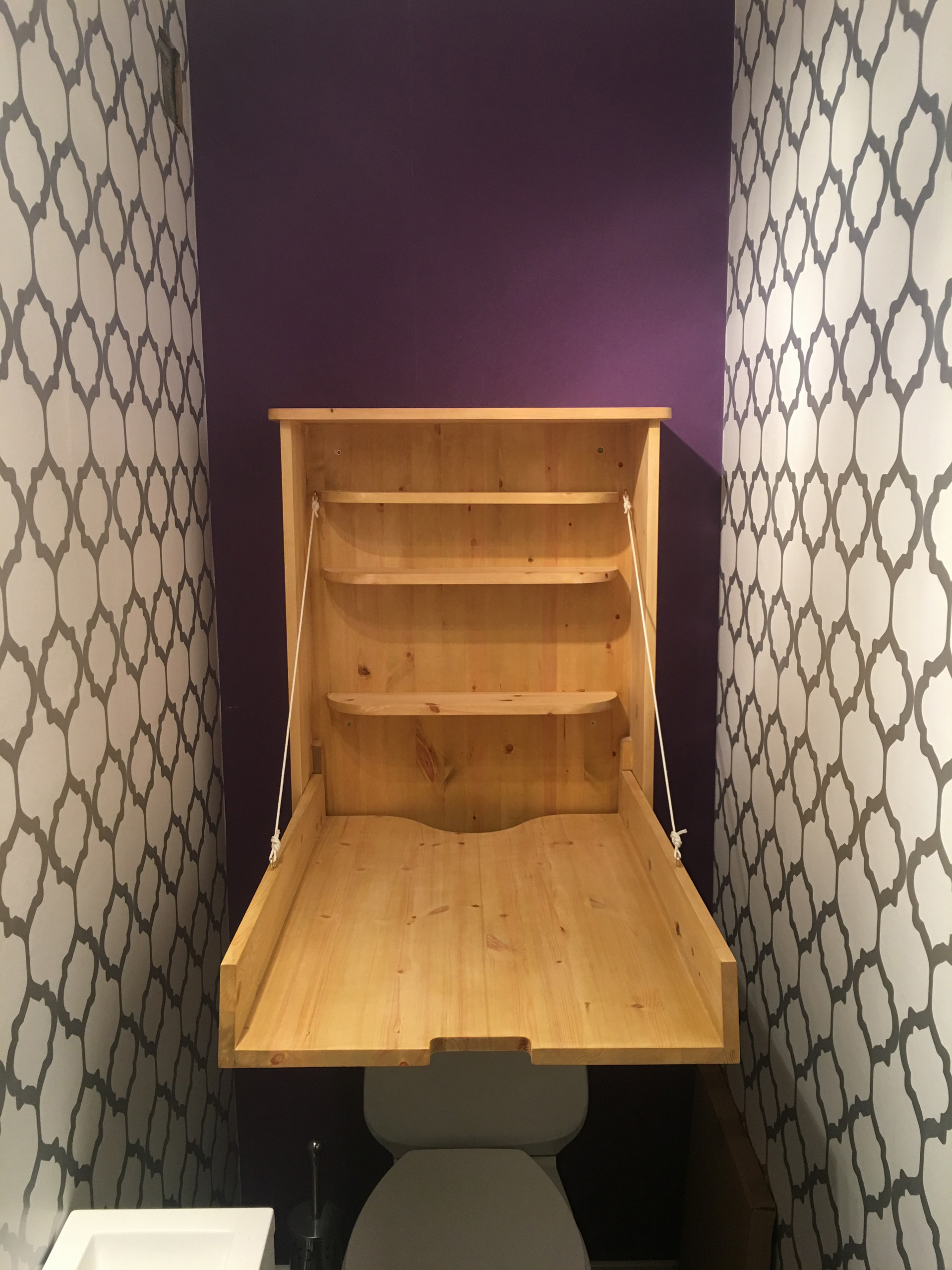

skötbord
Medlemmen norrbottensnickaren behövde en slipmaskin när han byggde skötbord. Foto: norrbottensnickaren

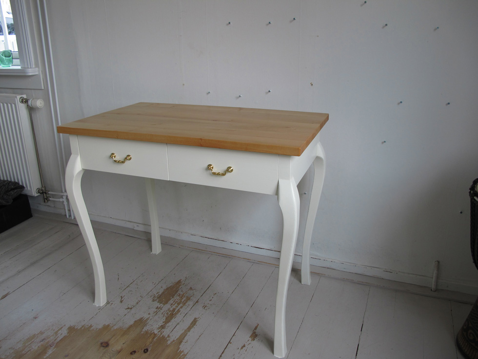

Sminkbord
Medlemmen mattiasp använde slipmaskin när han byggde sminkbord till sin dotter. Foto: mattiasp

M
Kul att man fic vara med i artikeln med en bild på det där sminkbordet! Jag måste bara påpeka att för dubbelkrökta ytor, som de där benen, är det handslipning m
· 3 maj
