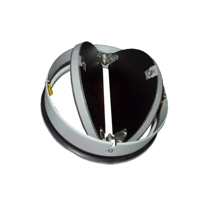

Hur ska jag göra, räcker det med att göra hålet så att röret ryms igenom, eller ska jag planera för någon sorts isolering också?
Svar
Vid montage av kanal från köksfläkt så ska denna klara brand i 15 min innan det sprider sig vidare konstruktionen.
Oftast brukar man då isolera röret med en nätmatta med stenullsisolering som finns för detta ändamål. Imkanalen får inte ha direktkontakt mot brännbart material.
Därför får du såga så stort hål att röret med isoleringen runt får plats.

Nej, brandspjäll är inget alternativ. Produkten du länkar till är inte heller godkänd för användning där brandspjäll krävs, ett brandspjäll för skydd mot spridning av brandhuset i ventilationssystem ska alltid ha mekanisk styrning via en spjällmotor.
Vante ·
Står så här om Soliduct brandspjäll:
"Brandspjäll 125 för dig som t.ex. vill dra ut imkanalen (köksfläktskanalen) på din träfasad.
Cirkulärt brandspjäll för installation i ventilationskanal som passerar genom ett byggelement med syftet att förhindra brand/brandgasspridning. Det cirkulära brandbackspjället hålls i öppet läge med hjälp av en smältsäkring. När temperaturen i kanalen överstiger 72°C. löser smältsäkringen ut och spjällbladen
stängs automatiskt. Två lösbleck håller spjällbladen stängda i dess
säkerhetsposition vilket förhindrar spridning av brand/brandgaser.
Vanliga användningsområden är till exempel där flera bostäder delar på samma ventilationssystem men måste behandlas som individuella brandceller. Även vid installation av en imkanal (köksfläktskanal) som ska gå ut igenom en fasad är det vanligt förekommande med brandbackspjäll
Brandteknisk klass:EI 60 "
Monterade den i mitt kök, godkänd av sotaren vid besiktning.
toolman77 ·
Det var även min uppfattning att ett brandspjäll med smältsäkring skulle göra att röret inte behöver isoleras och att plåten på fasaden inte heller behövs.
Ring ·
Manualen verkar tycka att man skall ha eldfast isolering eller liknande runt spjället:
https://soliduct.se/media/download/CFDM_manual.pdf
Och det skall vara ren luft (vet inte hur det definieras men verkar lite konstigt om en köksfläkt blåser ren luft).
Så konstigt nog borde inte denna kunna användas i kök...
