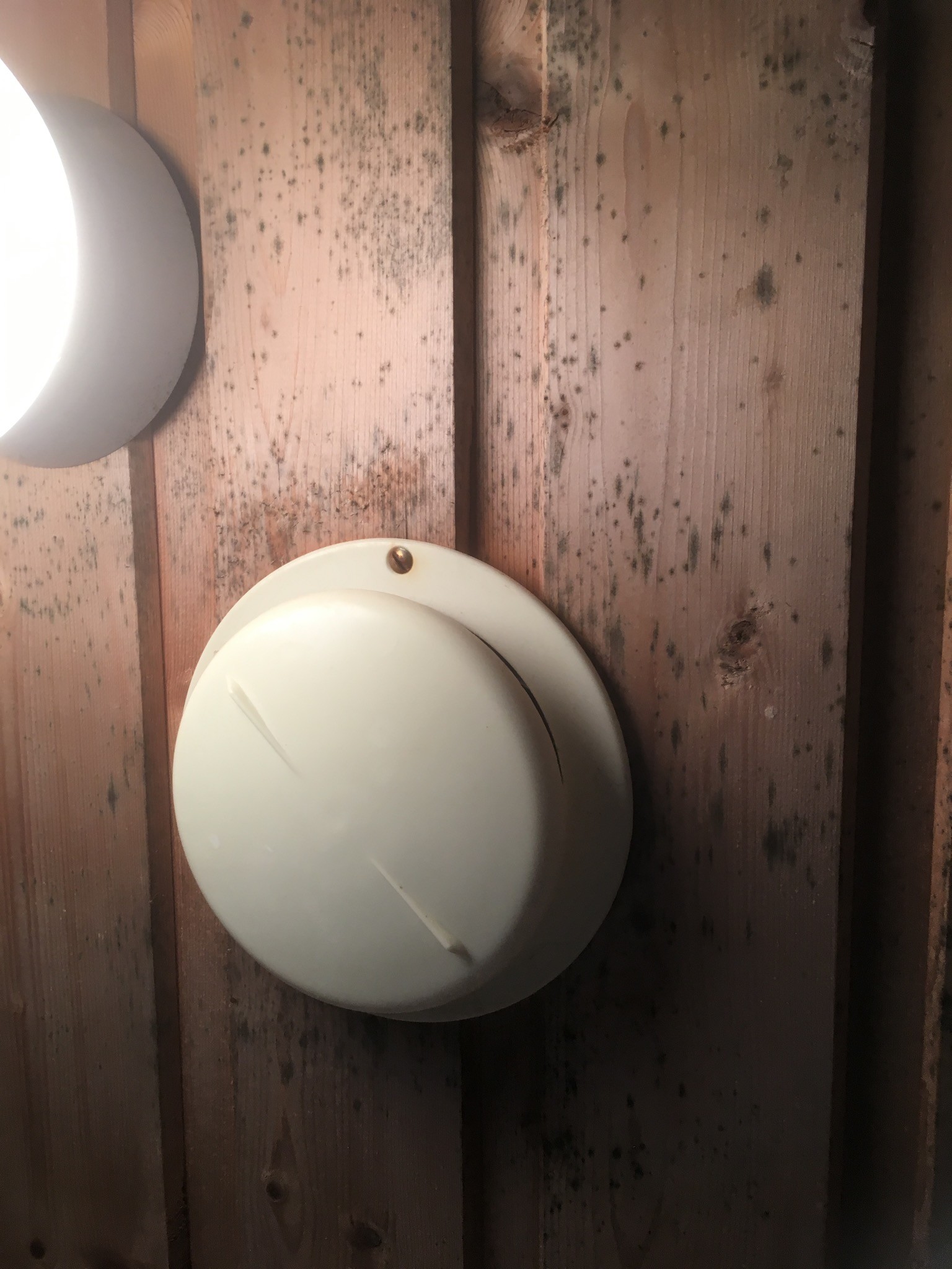

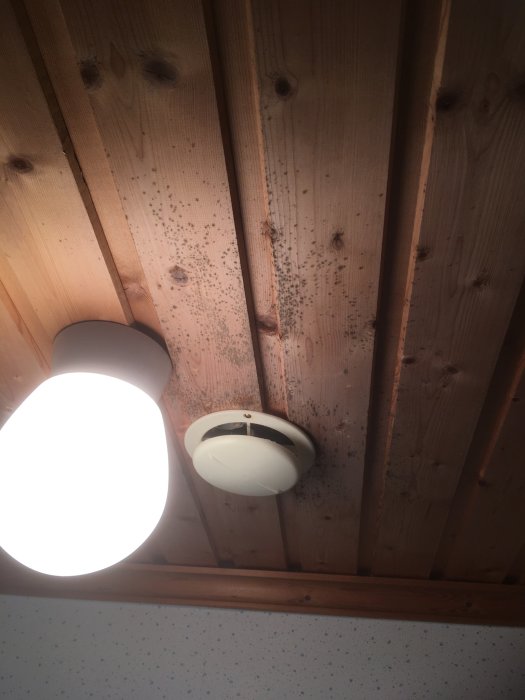

Hej! I toa/ duschrummet i vårt sommarhus från 1980- talet har vi upptäckt svarta prickar i taket sen 2 år. Vi misstänker dålig ventilation. Rummet ska helrenoveras nästa vår. I samband med denna ska en fuktstyrd fläkt mot yttervägg monteras. I övrigt ny våtrums-matta på golv och vägg, nytt avlopp dusch, nya vitvaror och badrumsmöbler. Taket är i lackad furu och vi planerar att måla det vitt. Vilken är den bästa metoden att försäkra sig om att möglet/ mögelsporerna i taket försvinner? Vänliga hälsningar Kajsa- Maria
  • En gammal vit termostat på trävägg med synlig mögeltillväxt och en lampa till vänster.
  • Trätak med mögelskador och en lampa samt en rökdetektor.
Svar
Till att börja med så måste du åtgärda själva orsaken till att det växer mögel i utrymmet. I detta fallet är en fläkt som håller ner fuktnivån en bra åtgärd.
Därefter är det dags att döda av möglet med hjälp av någon av produkterna på marknaden som är avsedd för detta. Följ noga anvisningarna.
Efter att ytan behandlats och fått torka ordentligt så målar du minst två lager med en produkt som är avsedd för våtutrymmen för att uppnå en fukttålig yta.

Varför inte sätta en fuktstyrd fläkt i taket där du har frånluften idag. Borde ju vara den enklaste och bästa lösningen, du har dessutom nära till el vid taklampan.
Kajsa-Maria ·
Tack för kommentar och idé på lösning. Vi ska träffa snickaren och diskutera alternativet. Vet inte om den befintliga ventilen i taket idag överhuvud fungerar…? Skulle helst vilja ta bort den för att kunna sätta upp en annan takbelysningen. Frågan är om en fuktstyrd fläkt på yttervägg isf är tillräcklig för att avfukta rummet vid ex duschanvändning. Rummet är drygt 2 kvm med en talkhöjd på 2,45 m.
Paulroos ·
Köp en fresh intellivent, klarar lätt den ytan, har en i ett 12kvm badrum och det är inga problem. Dock måste man tänka på att få in luft i rummet tex genom att jacka ut tröskeln. Kör ni på en fläkt i vägg bör ni nog plugga den i taket så ni inte drar in kall uteluft och får kallras.
Kajsa-Maria ·
Tack igen för bra råd och tips på fläkt. Mvh Kajsa- Maria
Stefan1972 ·
Fast jag tror att det har gått troll i det här med att man tror att man måste döda mögel.........Åtgärdar man fuktproblematiken och ingen ny påväxt uppstår så kommer bef påväxt att dö på egen hand och det svarta som blir kvar är bara kosmetiskt och kommer inte att påverka något nå mer. Det finns ändå trettielva miljarder mögelsporer i luften naturligt och de är ändå ofantligt mycket mer än nå prickar i ett tak. Så nä man behöver inte använda nå kemikalier och döda nåt.
Maddur ·
Om det ändå ska helrenoveras är det väl bara att byta taket på samma gång? Har ni underhållsvärme på sommarstället? Ett annat alternativ är att slipa bort möglet, men ingen bra ide om det är dålig ventilation. Vi har slipat bort mögel som kommit på en dörr på vårt sommarställe med bra resultat.
Och nej man måste inte döda mögel, instruktionen är att byta bort skadat material. Själv hade jag nog bytt taket på samma gång om det ändå ska renoveras.
Stefan1972 ·
Ny är det ju skillnad på mögel och mögel också....Skulle man behöva slipa bort eller byta virke pga dylika prickar så skulle nog fe flesta byggen stanna upp i sverige och hus behöva rivas. Nytt virke som stått lite dumt kan också få dylik påväxt. har ingen som helst betydelse så länge orsaken inte finns längre. Då är det inte värre än att stänka lite svart färg på virket.
