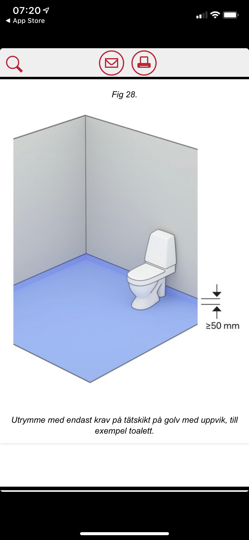

Hej. Vi ska snart dra igång och renovera våran lilla toa (toastol+handfat).
Tanken är att vi ska lägga in ny matta och på väggarna bröstpanel+tapet. Jag vill gärna ha golvlister.
Måste man lägga plastmattan så att den går upp en bit på väggen?
Svar
En vanlig toalett med handfat är inte att betrakta som våtrum och behöver alltså inte ha något uppvik på plastmattan.
Det är bara när utrymmet har någon form av golvbrunn som det finns våtrumskrav på utrymmet.

Stefan N ·
50mm uppvik är kravet enligt branchreglerna.
Illustration av ett toalettrum med blått golv och krav på minst 50mm uppvik enligt branschregler.
