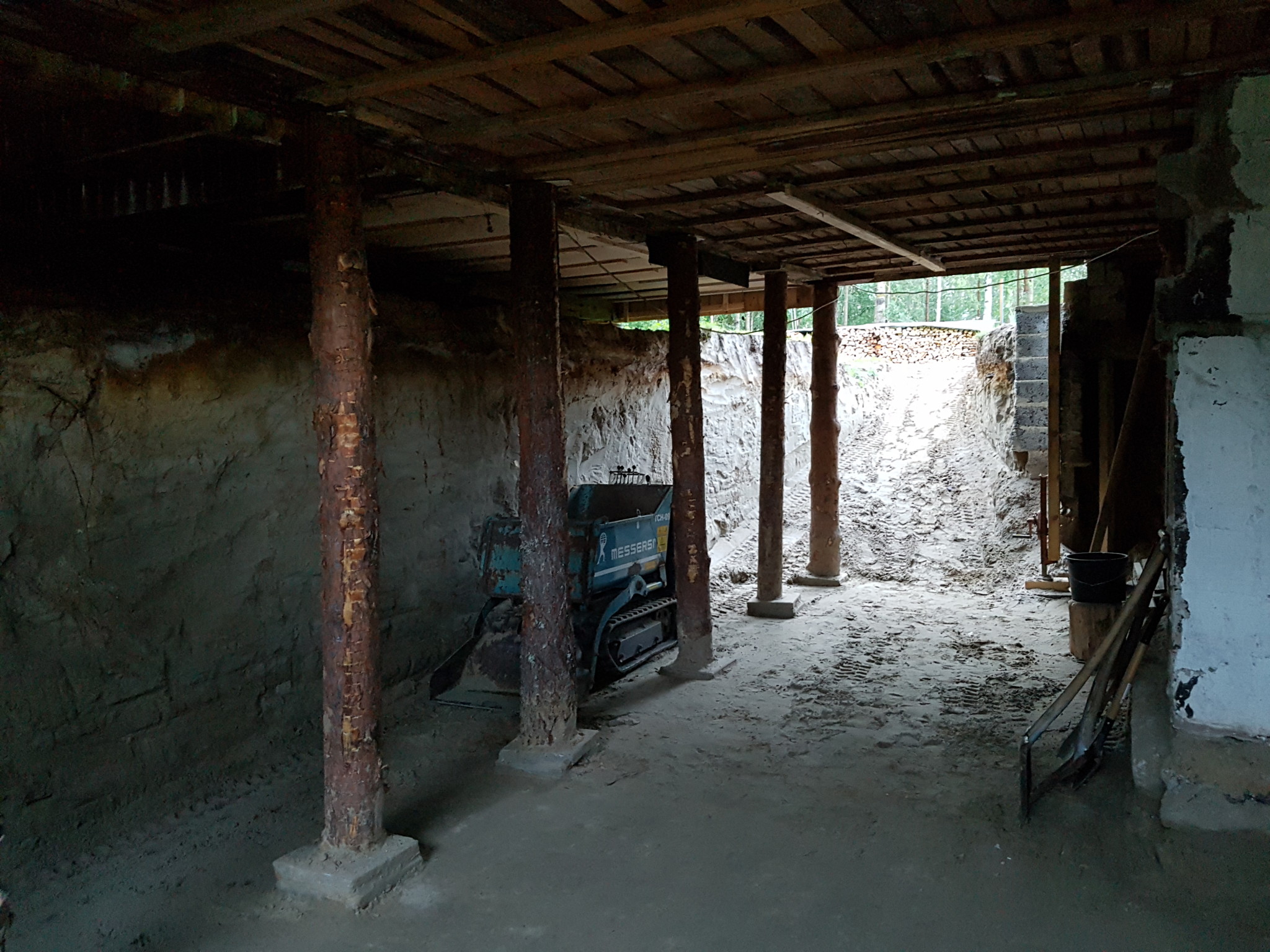

Hej. En del av mitt hus är byggt av krypgrund typ. Men jag stort ogillar detta och tänker bygga till källare, precis som själva huset. Hur kan man göra det enklast och billigast?

Att bygga källare under ett befintligt hus är långtifrån enkelt.
För det första så är det en bygglovspliktig åtgärd eftersom man är inne och ändrar i byggnadens bärande stomme.
För det andra så måste man få en konstruktör att rita på en hållbar lösning på källarkonstruktionen och upprätta någon form av arbetsplan där man säkerställer att metoderna under själva arbetet görs så att huset inte kollapsar under byggtiden. Det kan handla om hur man gör tillfälliga avväxlingar och hur många etapper som det måste grävas ut och gjutas.

Själv har jag använt en självlastande grävare - Messersi THC09 - för att frakta ut massorna. (skickar med en bild på grävaren) Underarbete under ett hus med stödbjälkar och en självlastande grävare, visar grunden under ombyggnad.
Som synes har jag en märklig sand (Silt) - i princip ingen rasvinkel alls.
Stockarna kunde jag senare byta ut mot byggstämp (lättare att hantera)
Dessa kom ganska nära varandra för jag visste inte hållbarheten på mitt hus.
Dessa placerades alt eftersom - mellan fönster och dörrar för att få bärighet.
Sedan kunde flera av dessa stöd plockas bort och projektet tog annan form.

Det är faktiskt lite lurigt med reglerna. Man får ändra en krypgrunds djup så att det blir källare så länge det inte är ståhöjd. Så länge de befintliga plintarna inte flyttas eller ändras så får man faktiskt gräva ner till dess botten och t.ex. gjuta in dem i ett betonggolv. Det gör att man kan bygga en låg källare utan bygglov t.ex. för förvaring av gräsklippare, utemöbler etc.
