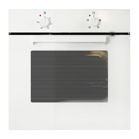

Ikea lagan ov3
IKEA Lagan Ov3
Om: En av de billigaste ugnarna vi hittar på marknaden är Ikea:s Lagan. Det är en vanlig ugn utan vare sig varmluftsfunktion eller ånga.
Energieffektivitetsklass: A
Volym: 55 liter
Ljudnivå: 47 decibel
Funktioner: Över- och undervärme, ugnslucka med barnsäkert lås
Pris: 1 195 kronor

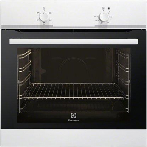

Electrolux_eob
Electrolux Inbyggnadsugn EOB1000AOW
Om: Traditionell men stor ugn med över- och undervärme, ej varmluft eller ånga.
Volym: 78 liter
Ljudnivå: 39 decibel
Funktioner: Över- och undervärme, 3-glaslucka, mekaniskt lucklås, ugnsemaljclean
Cirkapris: 4 600 kronor
