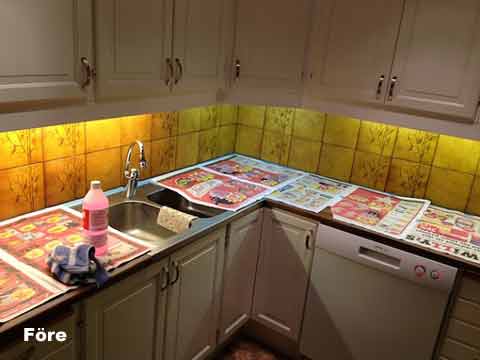

Medlemmen simpa81 håller på att måla kakel i köket.

– Rent tekniskt är det samma tillvägagångssätt att måla på kakel som det är att måla lister, dörrar och liknande. Och det håller lika länge, säger Niclas Johannesson som är chef för teknisk service hos Caparol.
Han säger dock att du bör undvika att måla på kakel i badrum och istället hålla dig till att måla i torra utrymmen, så som exempelvis köket.

Medlemmen simpa81 målade sitt kakel. Så här såg det ut före. Foto: simpa81
– Du förstör väggens funktion i badrummet om du målar över fogarna, du riskerar då att få in fukt som får svårt att ta sig ut. Och skulle du ställa dig och bara måla på själva plattorna så håller inte resultatet i sig i de våta utrymmena, utan färgen kommer att nötas bort väldigt fort när du utsätter den för vatten flera gånger om dagen, säger Niclas Johannesson.
Däremot är det inga problem att exempelvis måla på kaklet ovanför diskbänken.
Är det bara fogen du tycker är ful och vill fräscha till, finns en särskild penna avsedd för detta. Fråga i din färgfackhandel efter en penna för att måla kakelfogar.

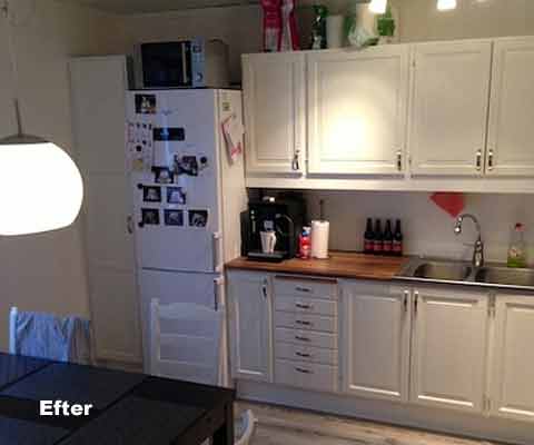

Efter man målat på kakel
Nu är kaklet vitmålat! Foto: simpa81

1. Rengöringen är det viktigaste momentet. Du måste få bort all smuts och fett för att färgen ska få vidhäftning.
  • Rengör noggrant med målartvätt
  • Skölj av
  • Rengör eventuellt med ett surt medel för att få bort kalk och tvålrester, exempelvis kalkbort
  • Skölj av
  • Låt torka
2. Grundmåla med en färg avsedd för att måla med på kakel. Du målar normalt sett över fogarna, men om du vill så kan du undvika att måla dem. Niclas Johannesson menar dock att du då börjar komma upp i samma arbetstid som det tar att byta kaklet och rekommenderar därför att du målar allt i en färg.
3. Avsluta med en vattenburen lackfärg i valfri kulör för att få ett snyggt och hållbart slutresultat.
4. Färgen är som mest ömtålig de första dagarna så låt den torka ett par dagar innan du utsätter området för påfrestningar.
