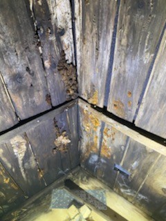

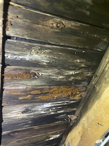

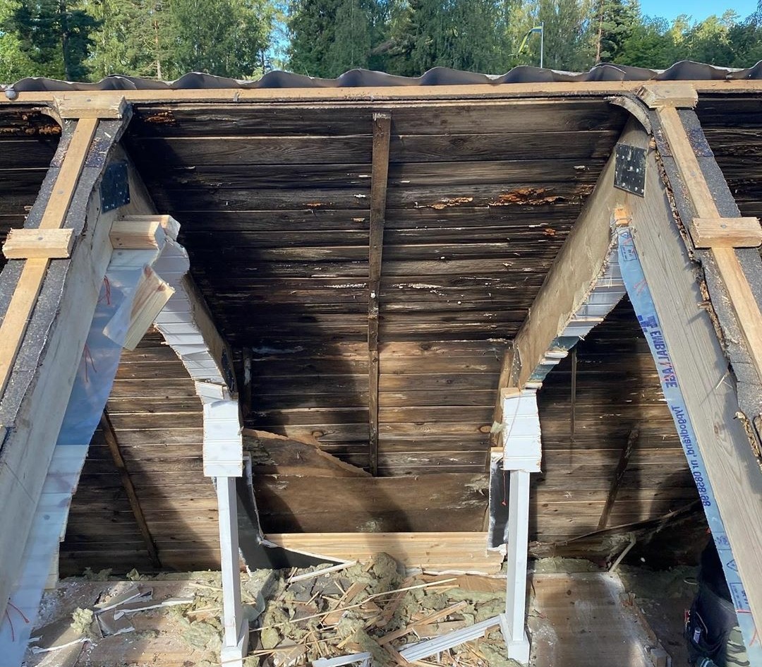

När vi nu byter panel upptäcker vi att hela taket och takstolar på tillbyggnaden från 2005 är murket! När snickaren sågar upp innerväggen kan han köra kniven rakt igenom takstolen, massa svartmögel och vitmögel.
Vi kommer behöva riva hela övervåningen och bygga nytt. En väldigt stor kostnad.
Vi har ägt huset 1 år. Anses detta som ett dolt fel? Finns inget som visade detta när vi var på visningen, snickare säger att vi inte kunde upptäckt det utan att göra åverkan på huset. Är så orolig att vi inte kommer få igenom detta med dolda fel försäkringen.

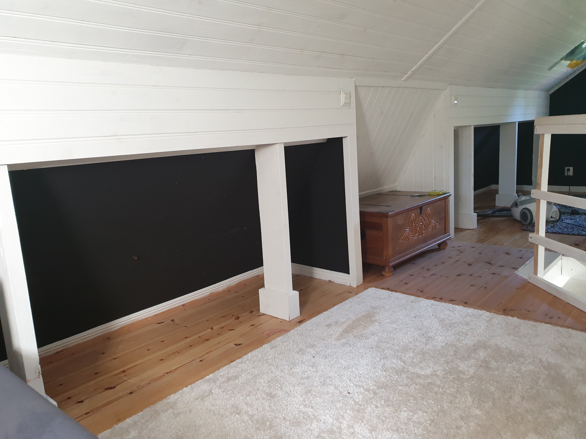

Hej @Byggdjuret , det gick inte att undersöka vare sig takstolar eller något annat utan att såga sönder något. Någon vind fanns inte heller.
Vi har fått det godkänt som dolt fel och alla besiktningmän och snickare intygar att det inte gått att upptäcka vid en vanlig besiktning eller med vår undersökningsplikt. Vid överlåtelsebesikningen upptäcktes inget konstigt alls, så det fanns ingen anledning att såga/borra hål i vägga eller tak. Bif lite bilder på hur väggarna såg ut på insidan efter påbörjad rivning, samt hur det såg ut innan rivning.
  • Rivet innertak med synliga takstolar och fuktskador på en träkonstruktion, utan vind.
  • Skadad vägg med synlig röta och avflagnad färg efter rivning, vilket indikerar dolt fel.
  • Hörnet av ett rum där väggarna visar omfattande mögelskador och fukt, efter påbörjad rivning.
  • Vardagsrum med vitmålade snedtak, trägolv och oinredda vägginfällningar innan rivning.
