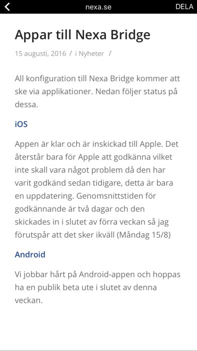

Tänkte försöka döda den andra tråden om Bridge som bara är negativ med datum o gnäll från oss och istället göra en ny tråd som innehåller trix o tips så vi kan dela med oss och lära/hjälpa varandra.
T.ex vad som styrs med vilka brytare och hur man får ut Max från sin Bridge.
Så du som blir först med att få den (då Nexa nu släppt den) kan ju ta oslulden på denna tråd.

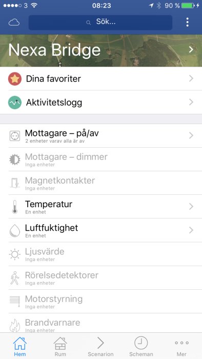

Vid uppstart hade min Bridge hittat två enheter, en temp-givare som den säger skickade uppgifter senast 4 augusti vilket känns konstigt eftersom Bridgen inte varit igång då, och en okänd enhet som jag inte lyckades förstå vad det var. Dessa enheter fick jag dölja för att de inte ska visas bland mina enheter.

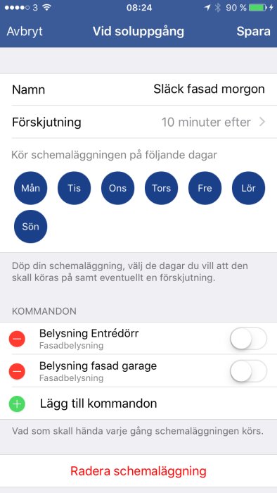

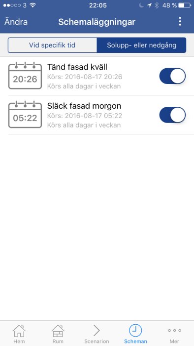

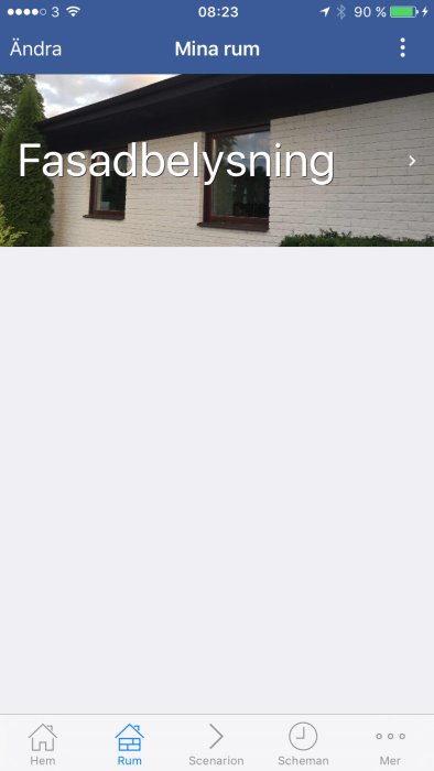

Appen är väldigt lättbegriplig och jag fattade snabbt vad som gör vad. Jag provade att skapa ett rum och skapade även ett schema. På någon minut hade jag ställt in att fasadbelysningen ska tändas 15 minuter innan solen går ned och släckas 10 minuter efter att den gått upp.
Jag har beställt lite fler brytare så ser fram emot att fortsätta bygga ut det här. Ska börja med att koppla in resten av fasadbelysningen och sedan börja inomhus varteftersom plånboken tillåter
Än så länge är jag bara positivt överraskad. Trodde att appen skulle vara mer buggig så här tidigt. Det enda jag hittat är en textsträng som visas fel. Redigerar jag ett schema som ska ske vid solnedgång så står det i rubriken att det är vid soluppgång. Men snackade med Nexa som skulle fixa det direkt

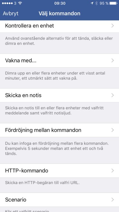

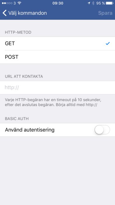

I den andra tråden har vi diskuterat lite om vad som kommer att vara möjligt med att skicka lite specialkommandon via http? Finns det något sådant i appen idagsläget? Lägg gärna upp en bild på de möjligheter som finns via "lägg till kommandon".
Tackar. Det ser ju bra ut. Vill gärna implementera styrning av Sonos i mitt nya system och http ger ju en liten möjlighet till det med hjälp av SoCo och t.ex. php.
