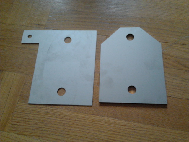

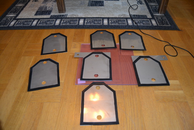

Jag har då fått ett företag att laser skära ut plåtar efter en ritning som jag har lämnat där för någon vecka sedan. Plåtarna fick jag i dag.
Ut sticken med hål på varje sida skulle jag nog inte haft så stora, och heller inte så stora hål, men om jag gör en till senare så blir det nog mindre hål i alla fall. Dom är till att fästa + och - kablarna på.

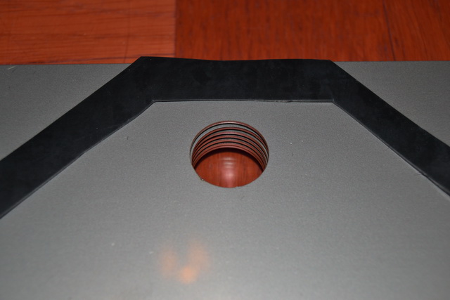

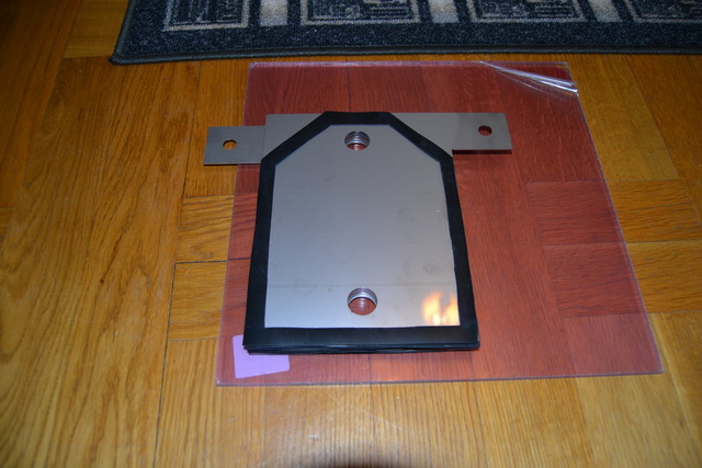

Mellan varje plåt så har jag klippt ut i 1mm gummi duk för att göra egna pakningar, den köpte jag på biltema, ser att vissa också använder 0,5mm packning, men det är ju inte så svårt att byta om på senare om det skulle vara så. Kan ju vara att detta ökar kapaciteten på cellen, men vet inte helt om jag behöver kraftigare än detta.
Jag har fått klippt ut packningar så dom kommer att ligga runt kanten på varje plåt.
Hålen som är i plåten vill bli till utjämning av vätska nere, och gas uttag uppe.
När plåtarna ligger staplad, så ser dom ut så här.
Kommer att borra hål runt plåtarna för att skruva ihop dom med bult.
Jag tänkte mig inte helt om när jag ritade upp plåtarna så plasten har blivit lite liten till plåtarna, så jag får sticka iväg att köpa en till i morgon.

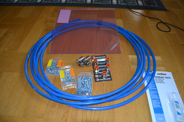

Var en snabb sväng på Biltema för att köpa lite bult, skruvlåsning och en plast skiva till som jag blev tvungen att köpa. så bar det till Hyrdroscan so jag köpte lite Legris kopplingar. Dom har visat sig funka bra till mitt gamla vattenkylda dator bygge, så dom funkar nog här också.

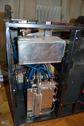

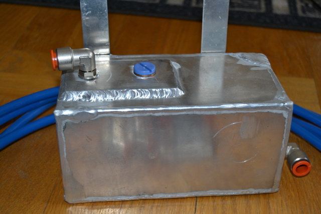

Blev ju tvungen att riva ned hela datorn för att få ur tanken. Snygg var den heller inte, men den håller tät, och sedan det var en av dom första jag svetsade så är jag bara glad den håller tät faktisk..
Tanken jag skall använda. Hoppas bara detta funkar som jag vill nu..

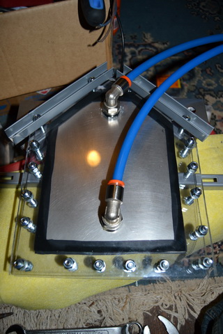

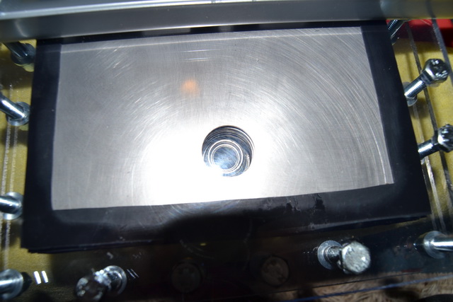

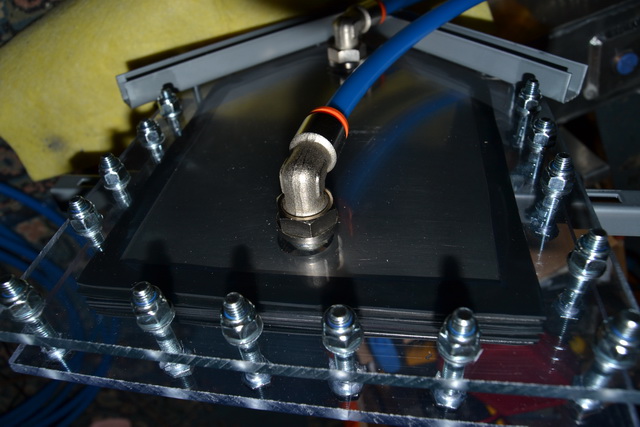

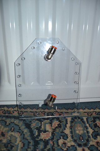

Jag har i alla fall fått ihop cellen på något vis.. Blev absolut inte så jag hade tänkt, då det blev ett lite problem med att få cellen tät. Så jag fick montera några järn till en hylla där jag inte fick plats till skruv.
Men nu är den tät och kommer möjligt vis att testa den i morgon,
Det är viktigt att få allt rent innan man monterar ihop alla plåtar och sidor. Så jag tvättade alla saker med isopropanol, så jag hoppas jag fick bort all skit och fett.
Det blev lite problem med att montera Legris kopplingarna när jag inte hade rätt gäng tapp, men fick låna en av grannen..
Så då löste det sig på ett vis.
Här ser ni hur jag fick göra för att få den övre delen tät, med järn från en hylla.
Måste nog få byta om på detta om den blir synlig i bilen i alla fall..
Järnet på baksidan blir fästet i bilen.
Så kommer några närbilder. Vet inte om jag behöver förklara så mycket på dom här.. Undrar ni över något så kom med frågor.
Så slangar och kopplingar är på plats, skulle bara hittat det ena T stycket jag trodde jag hade här någon stans.. Men fler kort kommer i morgon..
