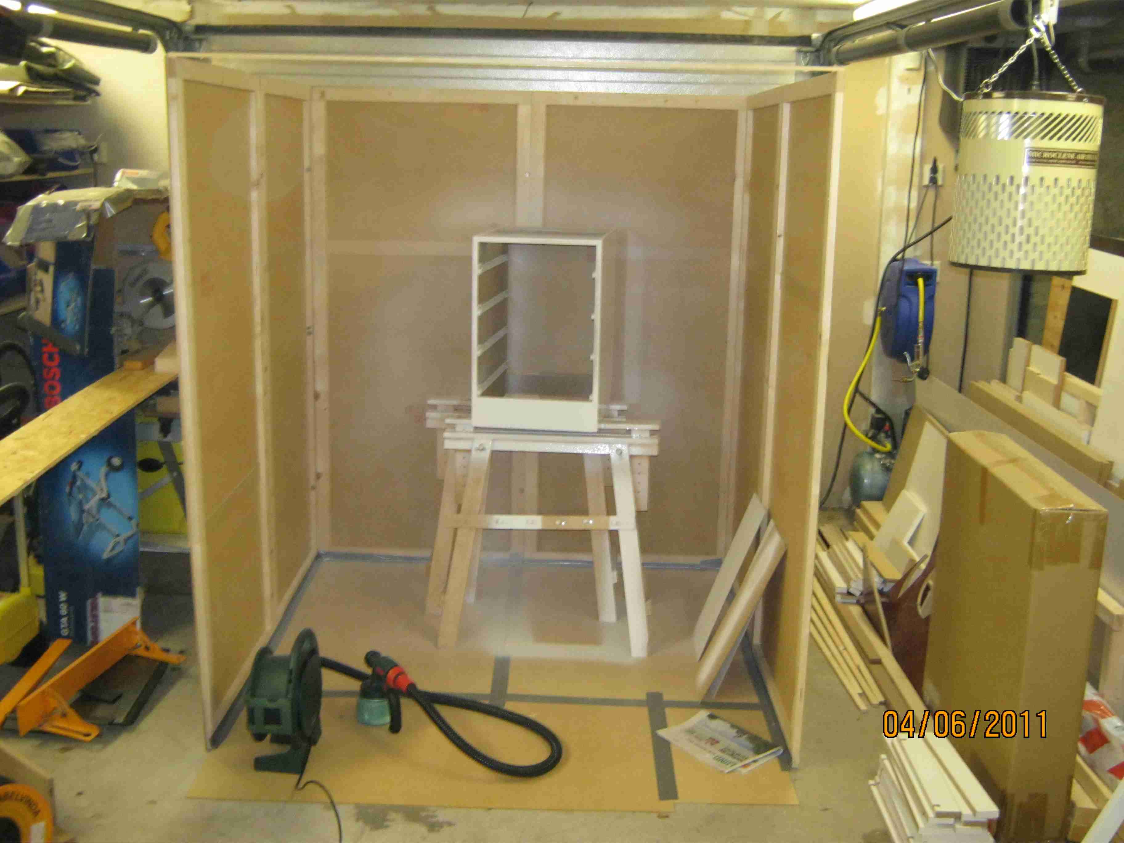

Har fått tag i rediga färger nu i form av 2-komponent typ. Detta ska spraymålas och jag är på jakt efter någon smart lösning vad gäller enkla spraybås.
Min första tanke är att hänga upp ngt slags rörsystem i taket ala duschdraperi principen, till det en enkel vägg med ngn slags utsugningsfläkt samt filter.
Vad för slags fläkt kan man avända sig av?
När jag skulle sprutmåla mina skrivbordshurtsar i somras så gjorde jag 6 st ramar ca 200 x 80 cm som jag täckte med masonite. Masoniten hade samma yttermått som ramarna men jag försköt skivorna i sidled några cm så att de kunde överlappa mot nästa ram. Sedan borrade jag tre hål i varje långsida och satte islagsmuttrar i ramarna. Då kunde jag bygga ihop ett lätt demonterbart bås som detta:

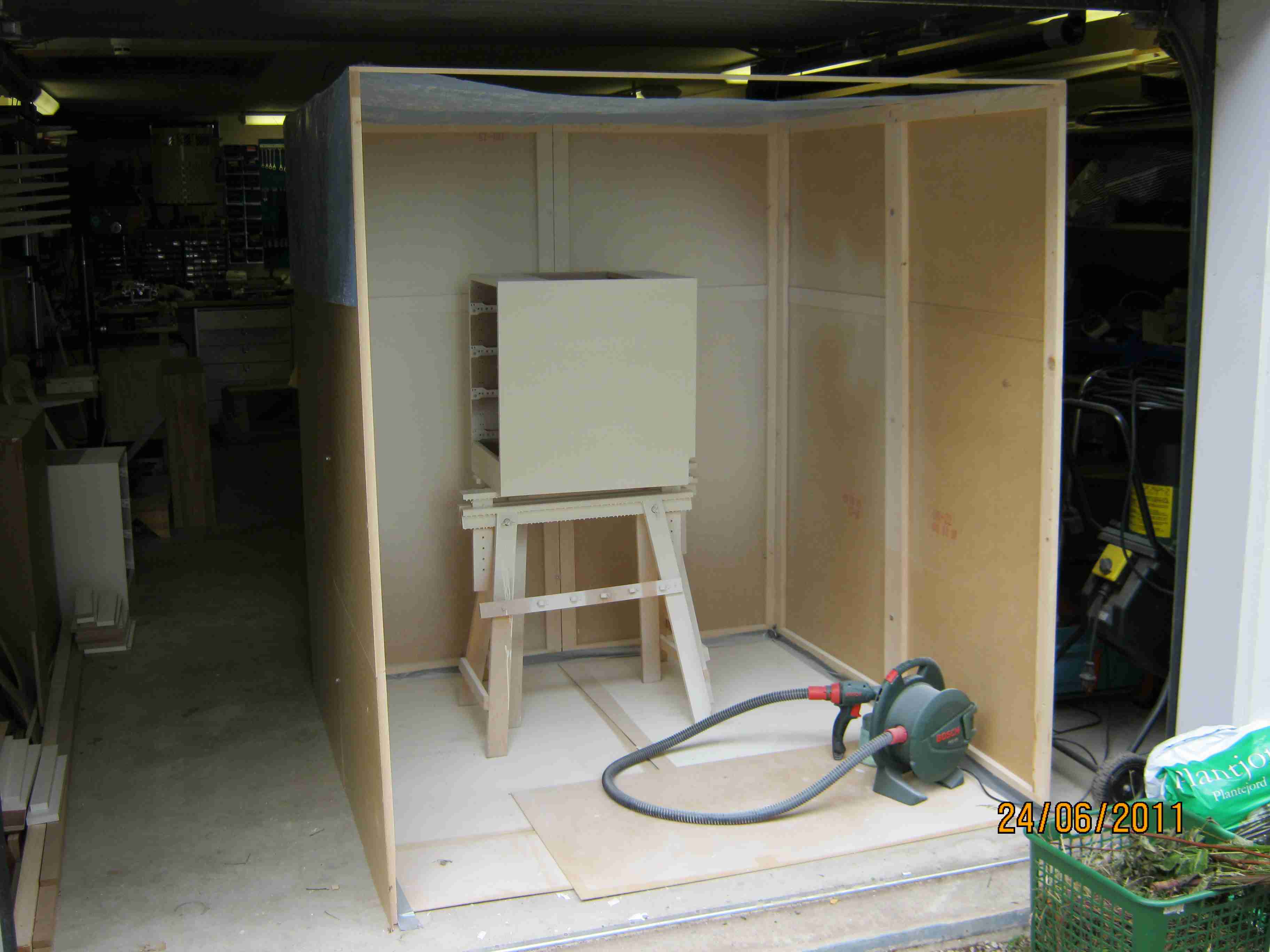

Resultatet blev att färgen som sprutades rakt fram hamnade på båsets väggar men oj vad det rök och dammade in. Snart var hela garaget täckt med ett vitt fint damm, dvs torkade färgdroppar. Inte så bra insåg jag (tyvärr något sent). Jag provade då att öppna garageporten och vända på det hela. Jag klamrade också på lite byggplast som tak:
Nu blev resultatet bättre, dammet gick ut istället för in i garaget, att jag inte tänkte på det från början.
Jag har funderingar på att montera en större fläkt typ den som tipsas om här:
http://www.byggahus.se/forum/verkty...9-flaekt-som-kan-anvaedas-vid-malning.html#14
i nederkanten av båset. Då skulle jag kunna öppna garageporten en bit och ställa båset mot denna så färgdammet blåser ut.
Inte någon perfekt lösning direkt men kanske kan du få lite ideer om hur man (inte) kan göra.

Jacs bås är rätt likt många av de bås som beskrivs i amerikansk litteratur. Det som saknas är en fläkt i bakre delen väggen som suger bort allt spraydamm. Vänd sedan båset så att dammet blåser ut genom den öppna garageporten.
Mitt spraybås är oerhört enkelt, vanlig plast från rulle, upphängd i taket och med tyngder i botten. Det jag tycker är viktigast är inte plasten (som phl skriver det finns ett antal förslag i amerikansk litteratur på portabla bås). Viktigast är fläkten. Jag köpte en spisfläkt på byggåtervinning för 100 eller 150 SEK. Den står på en träställning som skall upp i höjd med det som sprutas.phl skrev:

Jag funderade också på att bara hänga byggplast från taket men tycket det skulle bli stabilare med masonite. Då kan jag vara lite mer flexibel när det gäller placeringen också.phl skrev:
Jag upptäckte ju dessutom att ett tak var nödvändigt, jag trodde faktiskt inte att färgen skulle sprida sig och damma så pass mycket som det gjorde, varningar till trots.
Tror du att jag behöver vända öppningen utåt trots en hyfsad fläkt? Jag tänkte ta upp ett ca 40 cm hål i nederkanten och placera båset mot garageporten. Sedan skulle jag bara behöva öppna porten så pass mycket att fläkten får ett utblås. Men du tycker ändå att öppningen behöver vara utåt? Det blir ju lite besvärligt att ha både baksidan och framsidan mot den öppna porten.
Naturligtvis... jag hade ju redan vänt det och nu ville du att jag skulle vända tillbaka det. I mitt huvud hade jag inte hängt med på den vändningen jag faktiskt gjorde så jag var en vändning efter i tanken. Hänger ni med?
Väldigt mycket beror på fläkten och sprutan. Jag valde spisfläkt av två skäl:jac skrev:...
- Filtret är grovt och sätter inte igen så lätt, samt är lätt att få rent och billigt att byta
- En hiskla massa luft går igenom den, det är dess konstruktion
- Det är lätt hitta utblåsrör till den
Vad som behövs är en fläkt med hög luftmängd. Den skall vara så stark att ditt tält inte bågnar utåt när du sprutar. För mig var det en enorm skillnad med min spisfläkt. Dessutom är mitt bås öppet bakåt vilket gör att luftspill uppåt går bakåt och gör det lättare att inte få båset fyllt med luft.
Som jag ser det kvittar det var du har öppningen gentemot garaget när du har en fläkt (min öppning är i mitten av garaget). Det förutsätter att fläkten leder luften ut. Klarar den inte det, får du luft som slår tillbaka mot sprutan och dåligt resultat. Och klarar den inte det kvittar det om det är en öppen dörr bakom. Detta är skälet att inte ha fläkten i botten. Den skall vara i den höjd som du har ditt material du sprutar på, och så mycket som möjligt suga i sig luften.
