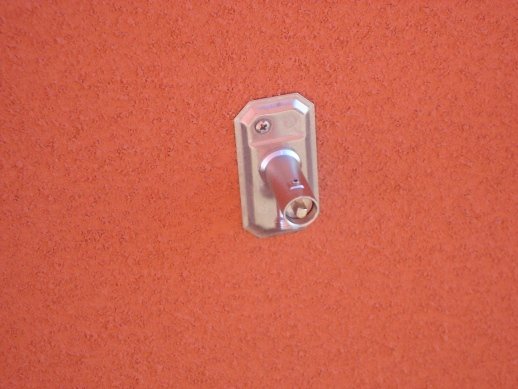

Det är en vanlig nyckel som finns hos rörfirmor, JULA, Claec Ohlson el likv. Tror det är en FM Mattsson.
Antar du menar en vattenutkastarnyckel
http://www.clasohlson.se/Product/Product.aspx?id=161086637
Finns överallt, tex byggvaruhus, VVS firmor, classe, biltema osv osv

Om kranen ser ut som på bilden i första inlägget och du inte redan har slangkoppling på den behöver du först en hane med inv. R15 gänga. I Jula-settet finns det med en sådan. Men sedan är iaf inte jag så förtjust i den mörkgröna slangen som är väldigt mjuk och viker sig lätt. Jag väljer i stället den gula eller den oranga som finns på Jula och som är betydligt kraftigare. Och de oranga Gardena-kpplingarna så du får motsvarande set som det gröna du länkade till.
Som påpekats, köp inte billigaste slang. Lägg på någon hundring för en bättre slang 1/2 tum räcker.
Betr måtten så för att vara på säkra sidan... Mät...
Mät hur bred den fyrkantiga piggen är i kranen för att få rätt nyckel, 7 eller 8 mm
Mät tjockleken på pipen som vattnet kommer ut ur, det finns 3 olika storlekar i affären, välj rätt o skruva dit för hand.
Sedan behöver du kopplingar för 1/2 tums slang, har du en slang så behöver du 2 honor, lägg gärna på några kronor iaf på den ena och köp en självavstängande.
Tror nog att utkastaren är en Vårgårda (http://www.vvs-boden.se/va-vattenutkastare-102005-400-p-584.html) men som sagts ovan, mät storleken på fyrkantpinnen för att vara säker.

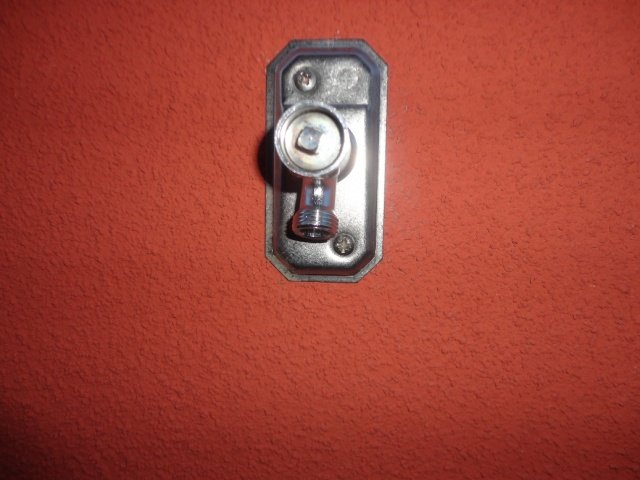

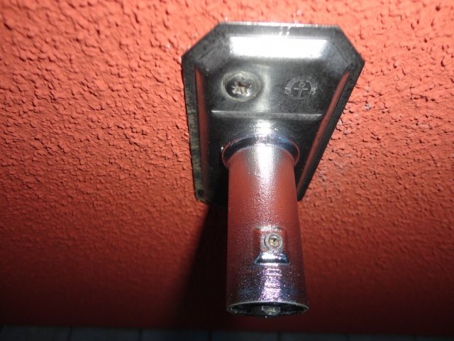

Det var svårare än jag trodde detta.
Tog 2 st nya bilder.
Såg även nu när jag tittade närmre att det stod "Gustavsberg" på.
Jag mätte pipen och kom fram till att den var 7 mm.
Innebär det att FMM-nyckeln som finns på följande länk ska passa? Det är ju rätt mått men fel märke så att säga.
