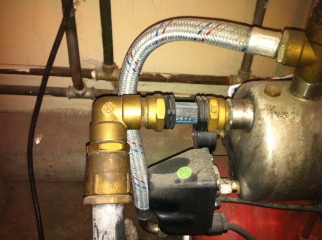

jag vill sätta in en T-koppling med uttag för R20 istället för den lilla slangstumpen som sitter mellan pumpen och 90 gradersböjen
vilka delar behöver jag? dimensionen är R25 invändigt på pumpen och även R25 invändigt i 90gradarn
jag är ingen hejjare på det här med rör och kopplingar men vill helst inte sära på kopplingen till vänster där slangen går in i 90gradarn (slangen som kommer nerifrån på bilden) eller är det ingen fara att lossa där? har ingen aning om hur den kopplingen ser ut invändigt :(
om jag inte kan sära ingående slang i 90gradarn så kan jag heller inte skruva dit en vanlig Tkoppling med R25utvändig gäng har jag listat ut
Har aldrig sett en nippel eller bussning med lekande mutter men i golvvärmetillverkarnas kopplingssortiment brukar det finnas lite skumma kopplingar för detta. Kolla tex Roths sortiment, där finns det en nippel med lekande mutter i r25 som du kan använda.
Dyr som satan dock...
Byt ut 90 graders vinkeln till ett R25 T med invändiga gängor. Sen drar du i en 25-20 bussning i den lediga gängan
byta ut 90 graders vinkeln mot T såklart, den ser ut att ha 2 invändiga gängor visst?
Fusk. 90 gradarn fick ju inte lossas.......;)
tack lordi!
men då måste jag lossa rätt mycket, hoppas det ska gå bra så inte något går sönder och man står där utan grejjer å inte har nå vatten :thumbdown:
Det ska vara ganska svårt att dra sönder något av det där. Använd att par lite större rörtänger och täta med lin och pasta eller loctitesnöre. Gängtape kan vara lite knepigt att få tätt om man inte är van.
Om du lossar den vänstra plastmuttern (är gängad i kopplingen) så kan du komma åt att gänga loss vinkeln.
jag har studerat min egen bild nu och ser ju att man får börja där med den vänstra plastmuttern. bäst man skaffar alla delarna innan man ger sig på det där..
