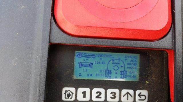

Jag måste missa något när jag skall programmera maskinen (error 40, 40 cm från displayen
Någon som kan ge mig ett råd??

Startar den då att klippa i område 1 och sedan smiter ut till 2 eller följer den tråden in i 2 ?
Så här funkar det:
Antag att du ställt zoner = 2
Zon 1 startar alltid 1 m efter laddstationen.
Zon 2 startar x (inställt värde) m från laddstationen (den följer kabeln motsols).
Vilken start den väljer är beroende på hur inställningarna för respektive zon är t.ex 1=20% och 2=80%, så startar den i genomsnitt 2 ggr av 10 i zon 1 och resten i zon 2.
När den väl har startat går den som vanligt och kan komma in i vilken zon som helst.

Provade just detta men jag får den inte att mäta upp kabeln till zon 2, om jag förstår manualen rätt så skall den mäta detta själv.
Jag får göra ett prov igen och se om jag lyckas.

ta ur klipparen ur laddaren. Tryck ON/OFF. Tryck HOME. Nu går den längsmed tråden. När du kommer till platsen för zon 2, så tryck STOP. Tryck knappen "2". Då ser du hur många meter som den gått. Kom ihåg siffran och sätt sedan in den i menyn för zon 2. Klart!
