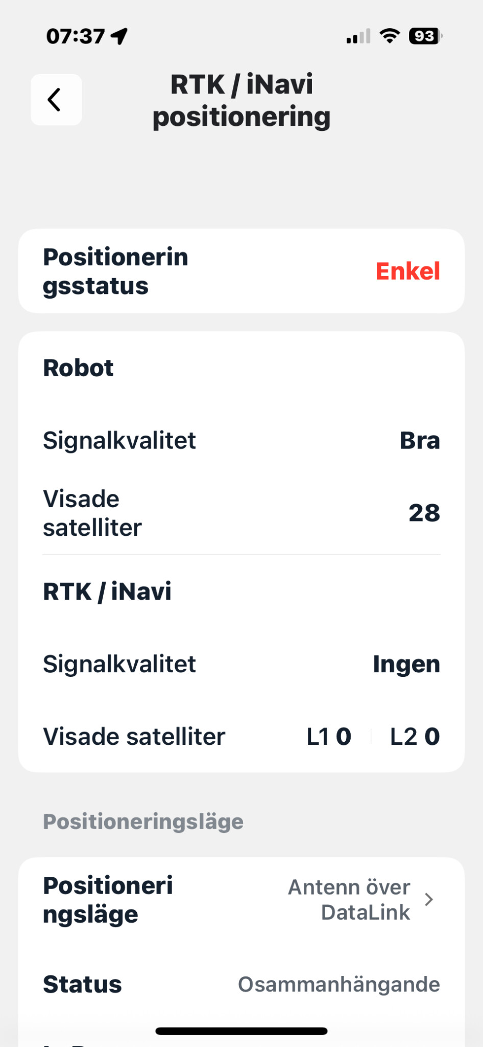

Från ingenstans så har RTK tappat signalen, vilket gör att Yuka minin inte går att använda, körde utanför området när den skulle börja idag, sedan (möjligen och kanske troligt) tappade RTK signalen samt lyser rött på själva RTKdosan. Ett antal Norskreset har gjorts utan framgång, roboten i sin tur har bra koppling mot satelliter, ingen förändring har gjorts, inte varit något problem sedan installationen 16 juni. Ingen åska.
Vad kan vara fel? Förutom att RTKn endast klarade 2-3 veckor och behöver bytas? Någon som känner igen detta?
Ingen uppdatering har gjorts sedan installationen och den har den senaste.
Några tips eller tankar?

Men laddstation och antenn har startats om, flera ggr under dagen, den har även stått strömlös, men hela denna dag efter förta koll så är dioden på antennen röd, det ser även annorlunda ut i appen, står tex enkel när man går in på RTK.

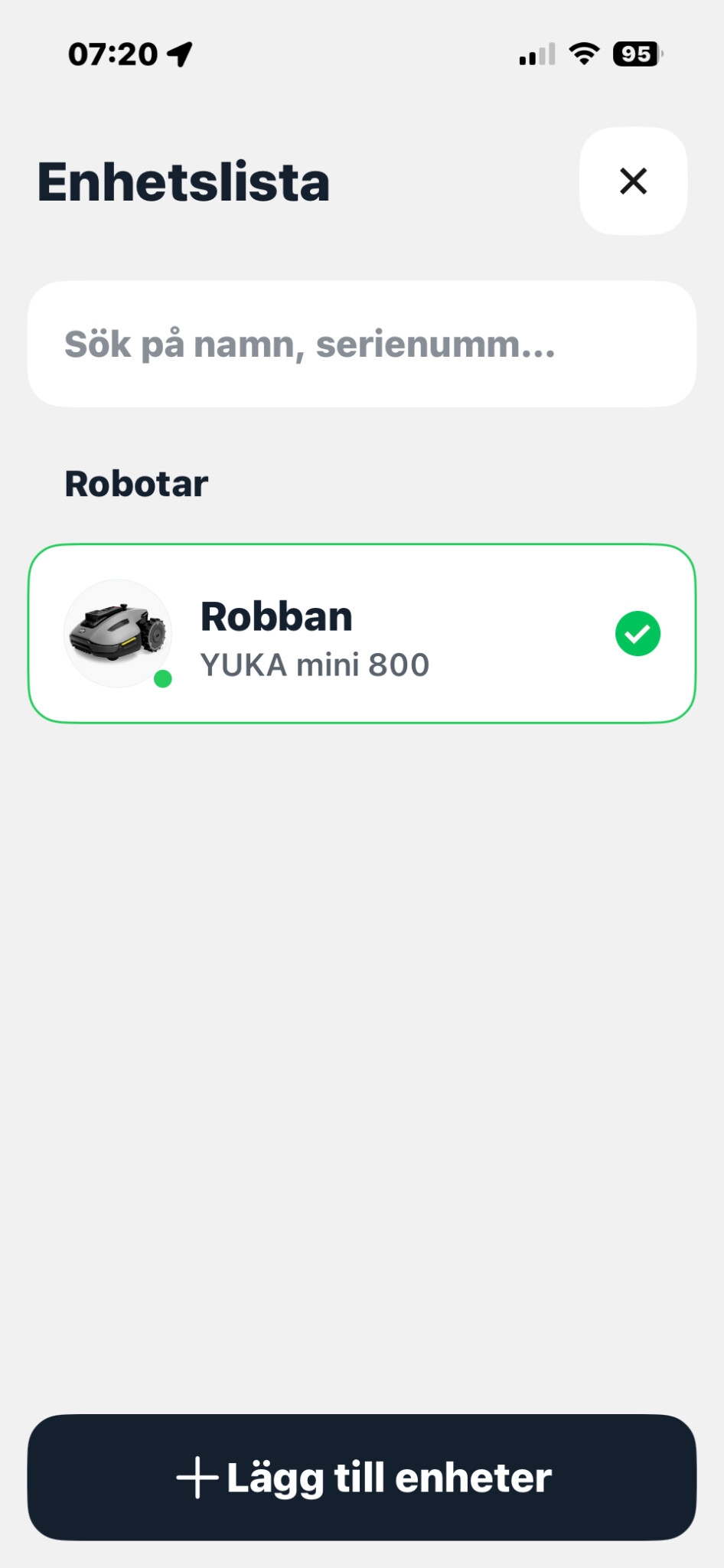

Verkar inte ha antenn någonstans is appen som du beskriver att man kan klicka på den som roboten, såg även på youtube att den skulle läggas till, men där finns endast roboten, för att komplicera ytterligare så var det sonen som installerade den, så det är 3 generationer på distans som är inblandade😇
Var i appen skulle du säga att antennen finns för dig? Där man kan lägga till enheter?

När du är är på den första sidan i appen där du ser en stor bild på roboten snett framifrån. Längst upp i appens vänstra hörn, vänster om robotens namn Yuka-XXXXXXX. 3 st vågräta streck.
Ja Enhetslista är rubriken på den sidan i appen.
Sen ser det ut så, ingen kontakt för RTK och röd lampa, men märkligt om den då skulle försvinna ur appens enhetslista, kan inte svära på att den funnits där, men enligt förra bild är hur det ser ut nu när felet finns och ingen har pillat i den listan, då endast jag har appen nu.
