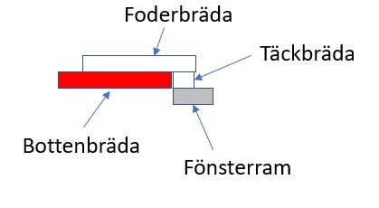

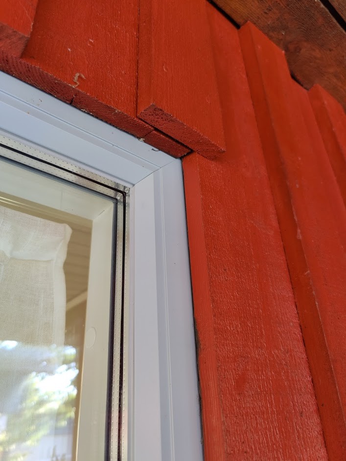

Vi köpte en villa förra året där det saknades yttre fönsterfoder runt alla fönster. Nu ska vi väldigt snart måla om och då tänkte jag att det är ett bra läge att sätta upp foder.

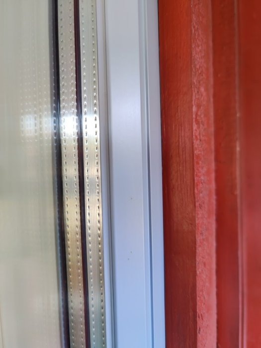

Vi har stående lockpanel på fasaden och alla fönster ligger dikt an bottenbrädans inre yta.
Vårt hus är målat i slamfärg och vi hade tänkt att måla från rött till svart.
Nu till min fråga. Hur får man till snygga foder runt dessa fönster? Att fästa en foderbräda i parallellt med bottenbrädan kommer göra att den röda (snart svarta) kommer lysa igenom.
Jag har gjort en skiss på hur det kanske kan se ut. Tänker jag rätt eller finns det bättre sätt? Alla tips mottages hjärtligt

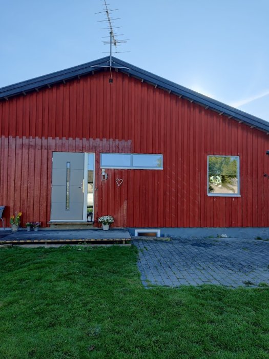

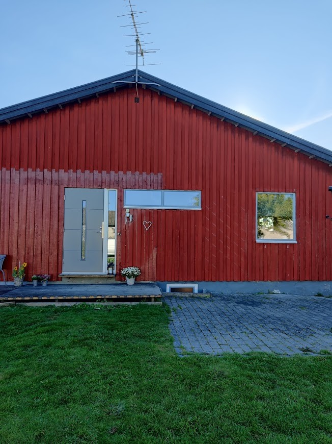

Vi tycker det ser naket ut.
Hej.Jonatan79 skrev:
Original var det inte fönsterfoder. Sen dess har förra ägaren bytt lite fönster och vi tycker att huset ser "naket" ut utan fönsterfoder. Tänk denna fasad svartmålad och utan några vita detaljer runt fönsterna. Men går detta inte att göra snyggt så får vi helt enkelt skippa detta.
