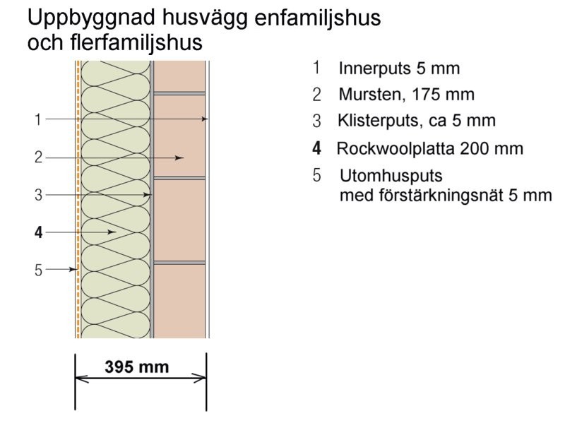

I Tyskland har de vid nybygge av enfamiljshus eller flerfamiljshus helt annorlunda ytterväggar jämfört Sverige, se bifogad bild. Alltså yttervägg från markplan upp till 4 våningen eller högre. De klistar Rockwollplattor(värmeisolering) direkt på de uppmurade tegelstensväggarna. Det är hårda Rockwollplattor. Sedan lägger de puts direkt på Rockwoll-plattorna. Sedan putsas innerväggarna med bruk.
Någon diffusionsspärr verkar de inte ha. I Sverige har man plastfilm innanför gipsskivor som fuktspärr så vattenånga inte kan vandra ut genom väggen. I Tyskland har man inga gipsskivor alls, utan alla väggar putsas invändigt. De har inga tapeter, utan väggarna är som sandpapper och alltid vita.
De bygger genom att mura upp väggar, inte som i Sverige med trävirke.
Man tänker på fuktproblem med sådan uppbyggnad utan diffusionsspärr. Vad har ni för synpunkter. Bevisligen fungerar det tyska ytterväggarna annars skulle de inte fortsätta.
Det kanske görs på liknande sätt även i Sverige?
  • Schematisk illustration av uppbyggnaden av en yttervägg i Tyskland med isolering och puts.
I betong eller murade hus behövs inte spärren då dessa redan är tillräckligt täta. Vi använder liknande sandwichelement i Sverige men skillnad då att vi gipsar insidan.

Är det inte snarare frågan om att det inte finns något organiskt i väggen som kan mögla?

Som huggen skriver, så gipsar de i Tyskland väggens insida(inte putsar den, som jag skrev), det som blir väggen man hänger tavlorna på. Den yrkersgrupp som gör det arbetet heter till och med gipsare. Men de har någon slags gipsmassa de stryker ut och jämnar till på väggarna.
Vad jag tycker är suspekt är att de lägger utomhusputsen direkt på rockwollskivorna.
De anger att vatten kan diffundera genom väggen. Då tycker man att om det då är säg -10 grader ute och 20 grader inne, då vattenångan går igenom väggen och till utomhus, måste den påträffa sin kondensationstemperatur. Det är bara frågan om hur långt in i väggen, men det måste vara någonstans i yttersta Rockwoolplattan, och där ansamlas då kondensvattnet.
En annan sak: hur fäster de detaljer på fassaden med sådant konstruktion? T.ex. lampor. Skruvar i tunna putsen och Rockwollplattan?

är inte detta exakt en sk enstegstätad fasad ( något som tyskarna isådant fall borde googla)?

Det fungerar säkert i Tyskland där det är varmare klimat. Tekniken var ju inte oprövad när den började användas i Sverige, bara oprövad i vårat klimat.
I väggen jag visar bild på, är det inget organiskt. Det kanske inte möglar då även om det blir vatten i rockwollen eller i murstenarna. Möglar tegelstenar? De säger att väggen andas.

Den här principen används i många flerbostadshus i sverige, men vi murar sällan utan använder oftast betong. Ibland lättbetong. När vi renoverar gamla tegelhus har vi ofta den här materialkombinationen. Det är en fuktsäker konstruktion.

Det är det men det är bara ett problem i fuktkänsliga konstruktioner som träreglar.

Ja det här är de enstegstätade fasadernas ursprung som importerades till Sverige. Den svenska industrin förstod dock inte att det är skillnad på trä och papp i vägg och murad/gjuten vägg.

Jag utgår från att de har ventilation vid nybyggnation men i de äldre husen så är ventilationen att öppna fönstret. Badrummet brukade ha en styrd fläkt som fick rakt ut. Vi var väldigt tidiga med ventilation i Sverige.
Fukten kan vandra genom dessa väggar, och visst kondenserar den och bildar mögel ibland. Särskilt då tyska hus (i alla fall i Bayern) byggs utan ventilation. Tyskarna är vana att ventilera genom att öppna fönster.
Kanske inte den mesta moderna konstruktion, men så byggs här av tradition. Ett putsat hus i sten anses robust, rejält - ett ordentligt hus helt enkelt. Hus i trä har lägre status - billigare, inte lika bra som sten. Därför vill färre bygga i trä.
Det största problemet med den svenska implementationen är nog att vi har mer isolering och en fuktspärr på insidan. Den tyska väggen kan andas åt bägge håll.
