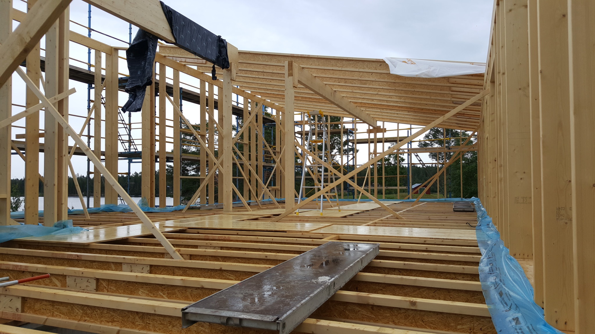

Vi bygger nytt med Masonite Beams men bara i golv och takbjälklag!
Dessa kunde man slänga upp själv då de är väldigt lätthanterliga och mycket lättare än träbalkar!
Det som är kruxet är alla förstärkningar man måste göra.
Taket blir pulpett där längsta blir över 12m, men där har vi fått förlänga genom att avväxla mot limträbalk.
  • Nybyggnadsprojekt med Masonite Beams i bjälklag och lättare balkar, förberedelse för pulpettak.

Huntonits lättbalkar har väl fungerande system för sina lättbalkar. Någon tidigare i tråden påpekade problemen med att montera fönster. Huntonits rekommenderar att uttaget fordras med 2tum virke
Är osb skivorna limmade i skarvarna också? Eller finns inga skarvar på osb skivorna?
