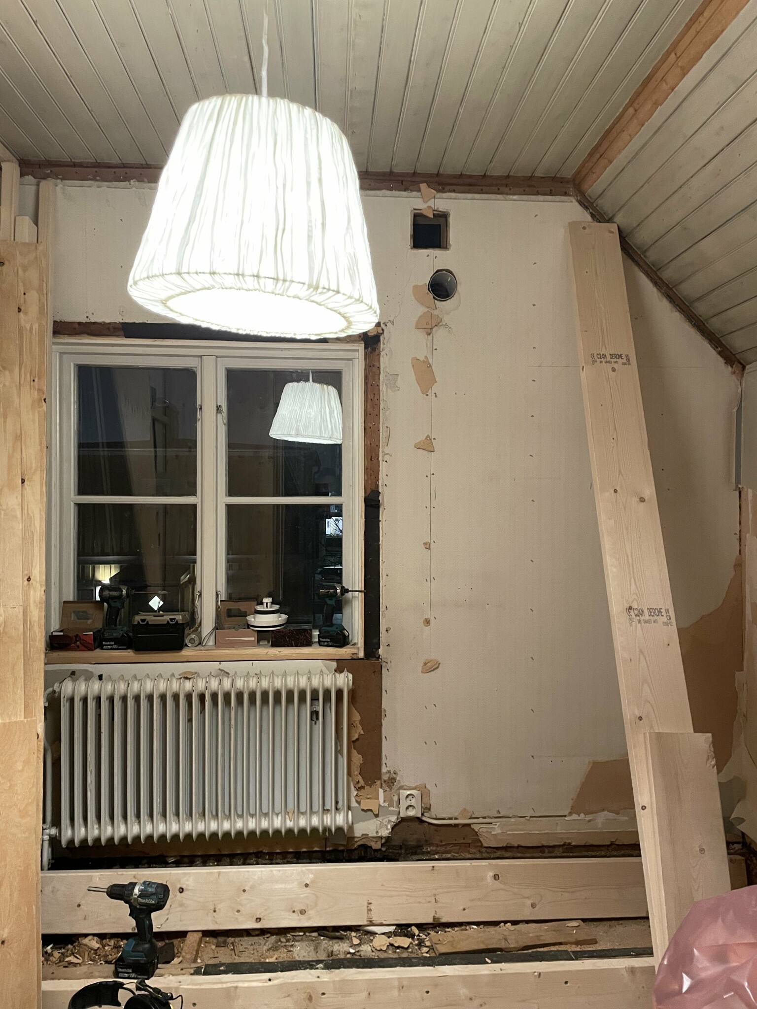

Vi har precis börjat med att regla upp för badrum i vårat gamla hus från 1925. Huset har plankstomme och andas hej vilt haha. Men vi är osäkra på hur man ska göra mot ytterväggen i badrummet. Ska det vara en ångbroms, endast gles, plyfa och gips? Eller vad är bäst för huset?
Tidigare ägare har tilläggsisolerat på utsidan och det såg fint ut när vi bytte fasad. Vad är bäst för huset?
  • Renovering av gammalt badrum med blottlagda väggar och reglar, synlig fönsterkarm och radiator under byggnation. Lampa hänger från taket.

Kom ihåg att regla cc30 på övervåning i badrummet , angående ångbroms så kan ni skippa den , lägg bara isolering mellan reglarna och sen plyfa och gips

Har cc40 (190x45) i bjälklaget i min villa, skulle du regla upp ännu mer eller köra på det? Rörisen stökar ju ganska mycket i reglarna också (110-avloppet dras i kattvinden men 75-avloppet (eller om det är 50) går genom bjälklaget.
Är i samma position som TS, vill bara dubbelkolla, visst ska man fortfarande ha plasten kvar i ytterväggen?

Säkervattens och bransch standard på badrumsvägg är regel 45x70 på cc450mm, 15mm K-plywood och 13mm gips..så det är enklast att utgå ifrån detta när ni gör väggarna..

Ja du kan ha kvar plast , så länge röris går i sentrum å inte jackar ur nedifrån
