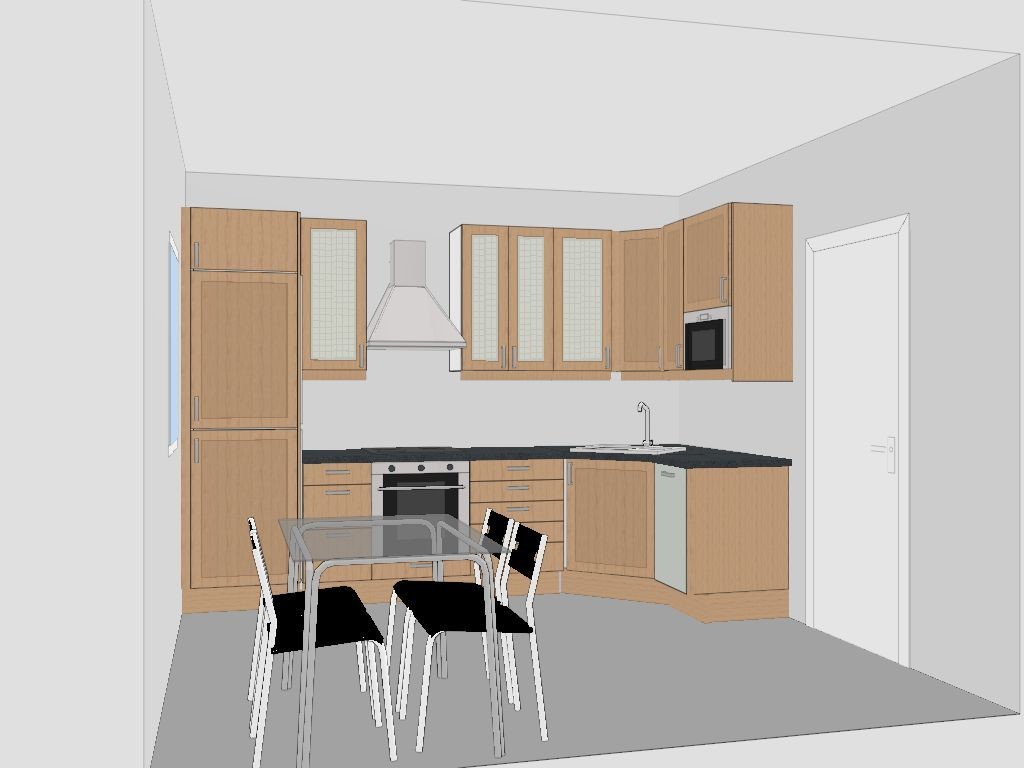

Efter att ha tagit in offerter, funderat och planerat, stött och blött så har vi nu kommit fram till att det inte är värt att göra en öppen planlösning i vår lägenhet. Den är helt enkelt inte byggd så att det är görbart på ett ekonomiskt försvarbart sätt. Surt, men livet går vidare.
Men eftersom köket bokstavligen talat håller på att falla ihop (budget-Marbodal från 1984) - fick en lucka i huvudet för en vecka sen - och vi tycker det är gräsligt fult och ohyggligt opraktiskt så ska vi nu göra en total makeover. Vilket dock inte är det enklaste, därför ber vi er ödmjukast om er rådgivning igen!
Förutsättningarna är inte de bästa:
* Fönstrena är så låga att det inte går att ställa några skåp mot dem.
* Vi vill helst inte ha något högskåp/kyl/frys direkt vid dörren eftersom det är så idag och det stjäl så mycket rymd från det lilla rummet.
* Ritningen är något missvisande eftersom väggen som köket står mot är inte bara snedvinklat utan dessutom med en bruten vinkel ca 60 cm och in mot fönstersidan. Den väggen är alltså ca 40 cm längre än motsatt vägg.
Här är det bästa förslaget vi lyckats få fram hittills (IKEA). Vi är ytterst tacksamma för alla synpunkter och konstruktiv kritik!

En fundering är om ni inte kan sätta 70 cm höga skåp med minimalt med ben/stöd under och ha en låg avställningsyta och ändå få förvaring? På vilken höjd börjar fönstret (exklusive foder) - dvs vad är maxhöjd ni har att tillgå under fönstret?

Jag är lite osäker på vad det kallas, men fönstrena går liksom in (eller ut, beroende på hur man ser det) en ca 30 cm, med en väldigt fin granitskiva undertill. Jag har väldigt svårt att se hur man skulle kunna utnyttja den ytan på ett snyggt sätt till annat än fönsteryta tyvärr.carren skrev:
75.5 cm är det från golv upp till fönsterbänkenalacs skrev:
Nej, det är så vi har resonerat! Dessutom skulle det göra att vi inte skulle få plats med matbord för 4 pers vilket vore väldigt trist. Vardagsrummet är inte tillräckligt bra planerat för att husera tv-rum, arbetsrum OCH matrum.gaia skrev:
Jag tycker ritningen ser bra ut och något ni ska vara nöjda med. Känner ni att ni behöver mer förvaring så har ni den motsatta väggen att leka med, sätta hyllor ovanför bordet eller någon snygg bänk som ni kan förvara porslin i. Visst hade det varit trevligt med mer beredningsyta i köket men den ni har planerat räcker för två personer och är man fler kan man använda matbordet.
Hoppsan, såg det först nu ... nej, handtagens placering har vi inte ritat dit med vilje, det är nog standardinställningen för handtagens placeringAnna_Robban skrev:

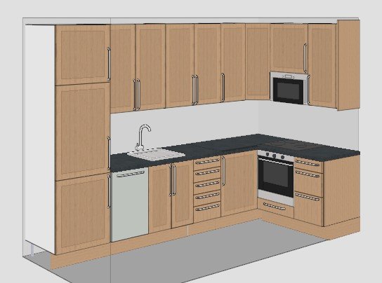

Om det hade varit mitt kök hade jag försökt att få in så mycket förvaring som möjligt, därför går hörndiskbänken bort, den tar helt enkelt för mycket utrymme.

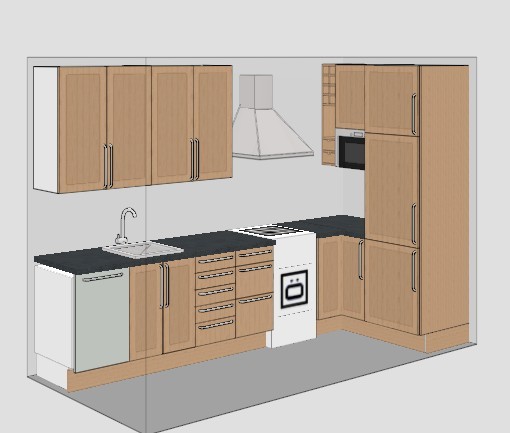

Snodde ihop två planlösningar. Den ena har kombinerad fläkt/micro och den andra har fått en 50cm spis.

Tack för kommentarerna. Lösning nr 2 går ju bort eftersom vi inte vill ha ett högskåp direkt vid dörren till köket, rummet ser trångt ut redan som det är. :/Linska skrev:
Lösning nr 2 tål att tänkas på. Men just nu vet vi inte om vi överhuvudtaget kommer att få in ett 60-skåp där, den ytan är 64,5 cm lång och det kan bli tajt att få in skåp + passbit + täcksida
