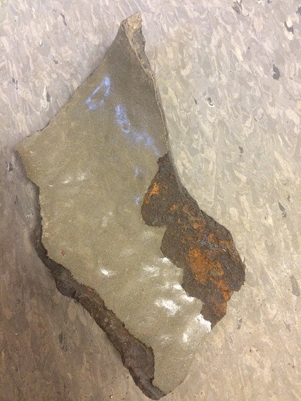

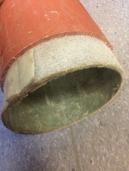

Kan man göra ytterligare en ny relining efter att man har gjort det första relining i bostadsrättsområde? Det första relining håller under 10 år.

Reliningen bygger väl bara någon mm, så varför skulle man inte kunna relina igen?

Det finns alldeles för många ställen där reliningen gått illa. Här är tydligen ett ställe till.
Var är alla förspråkare för att relining är ett oerhört kompetent alternativ i tråden?
Jag vill veta mer om avloppen och se lite bilder samt veta vilken typ av relining det gäller. För övrigt undrar jag varför det gjordes en relining från första början och intr stambyte? Hur gamla är avloppen?

Vilken sorts relining är gjordd sedan tidigare ? Flexibelt foder eller är ledningen sprutat ?
