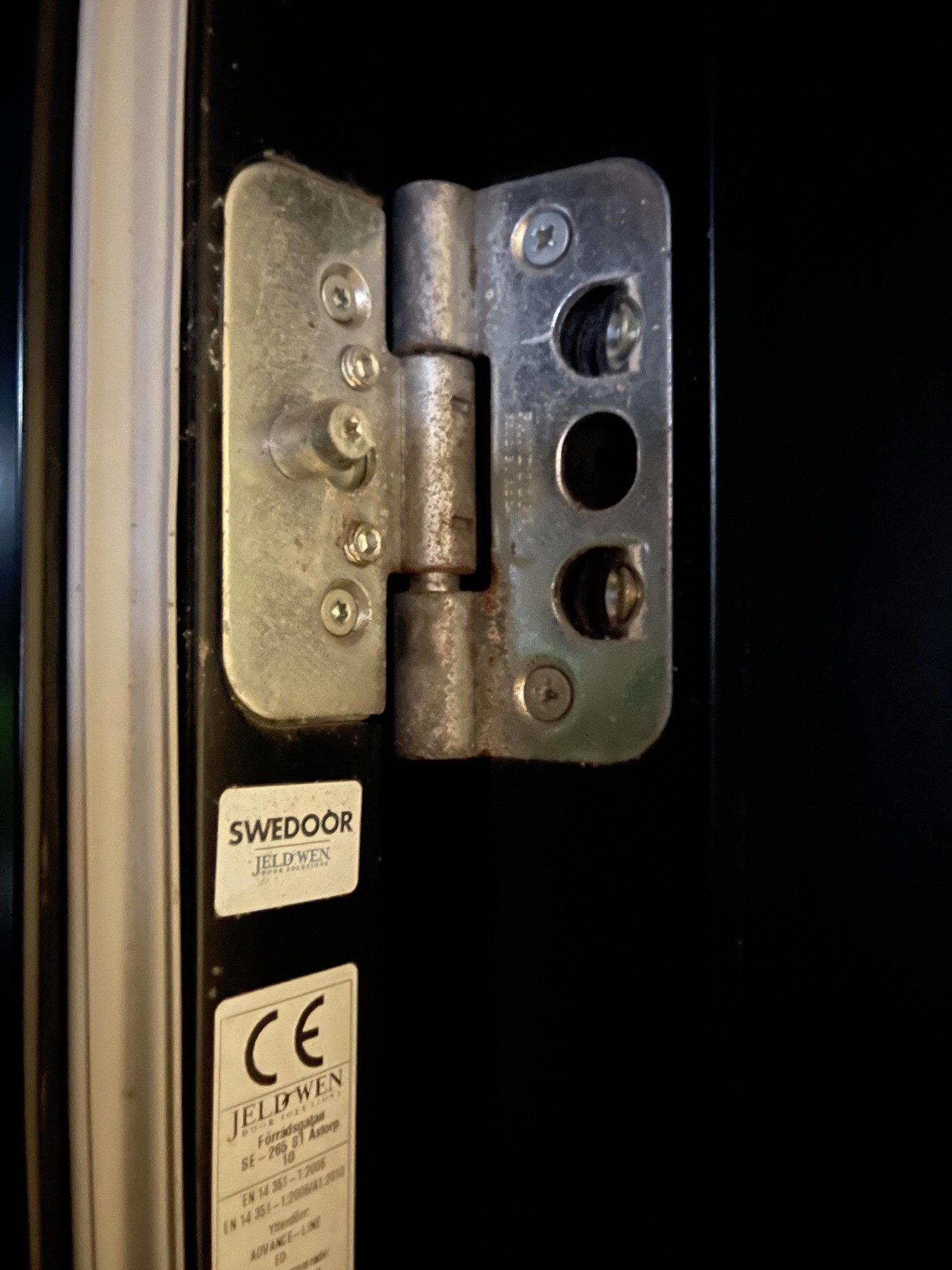

Har en ytterdörr som inte sluter tätt. På motsatt sida som gångjärnen sitter på känner man att det drar in mycket kall luft vid nedre kant på dörren.
Tips om hur man löser detta?
Har läst lite om gångjärnsriktare, funkar det?

Tja! Förmodligen har dörren hängt sig lite. Se blir så efter ett tag. Gångjärnsriktate är absolut sist utvägen. Prova att justera karmskruvarn/adjufixens. Juster den nedersta och näst nedersta på gångjärnsidan så att karmen kommer ut lite så borde de blir bättre.

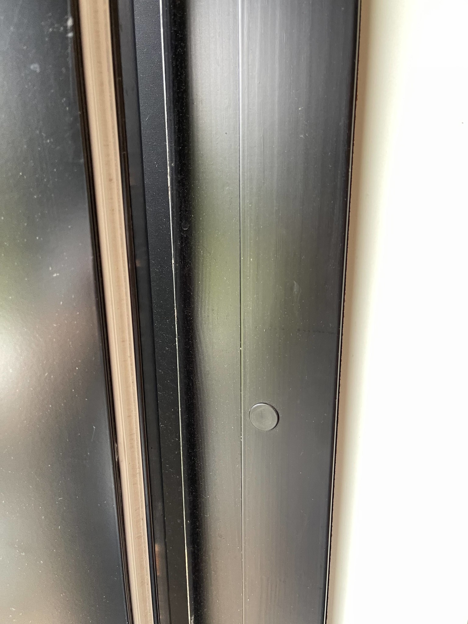

hej tack för svar, kan du beskriva vilka du menar på min bild? Är det med insektsnyckel?
Dom syns tyvär inte på din bild. Med om du kollar på karmen så sitter det små plastpluppar på den. På vissa så ser man dom enbart när dörren e öppen. Pilla bort en sån så ser du karmskruven. Jo det är som en storinsexnyckel kan man säga.

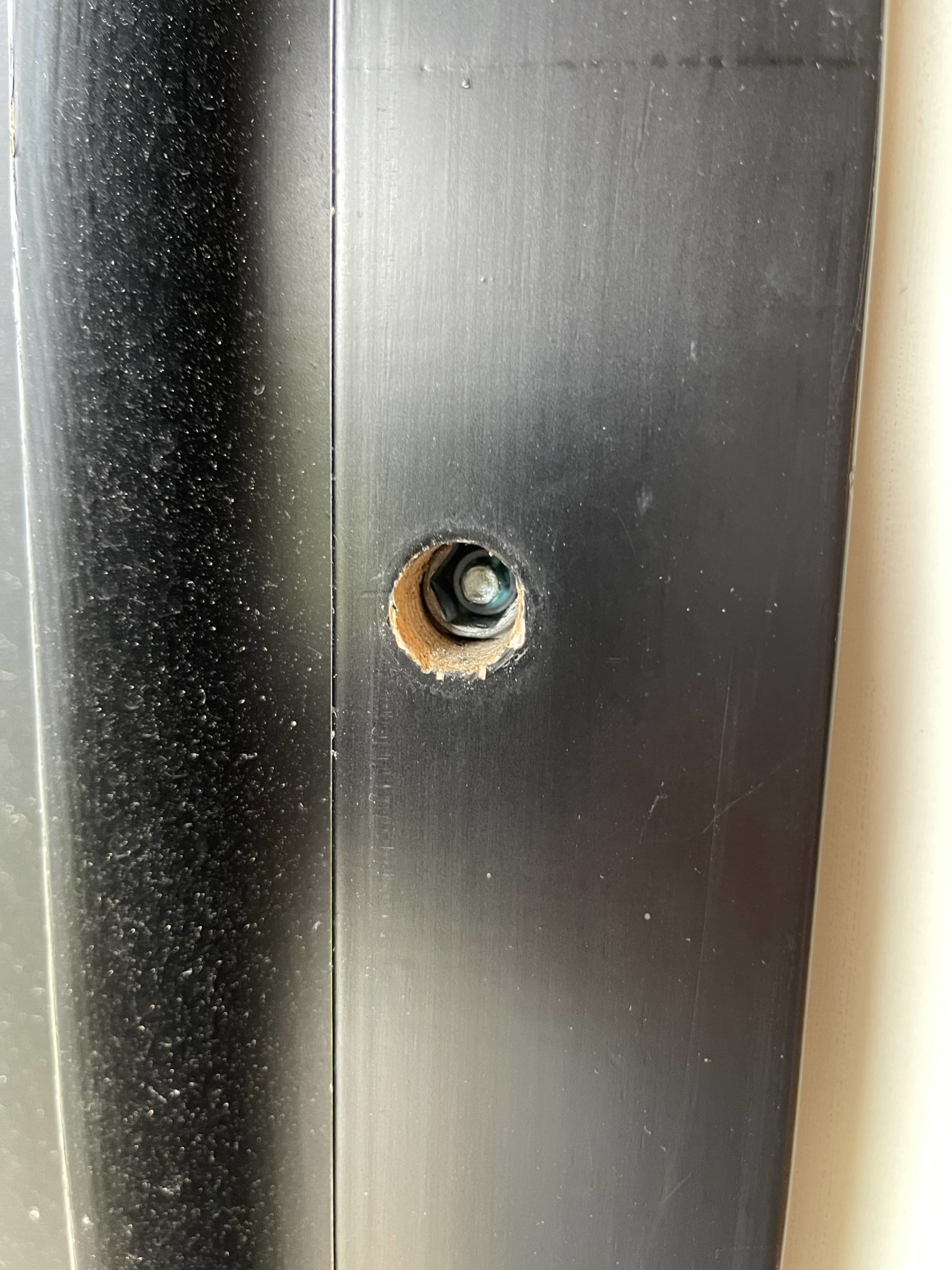

antar att det är dessa du menar? Något exempel på typ av insexnyckel som passar?
  • Närbild på en skruv inuti ett borrat hål i en dörr med fokus på insexskruvhuvudet.
  • Fönsterkarmdetalj med synlig insexskruv för verktygsanpassning.
Karmskruvnyckel behövs. Men lägg upp bild och förklara vart det är problem så man kan se om det är justering som hjälper.
