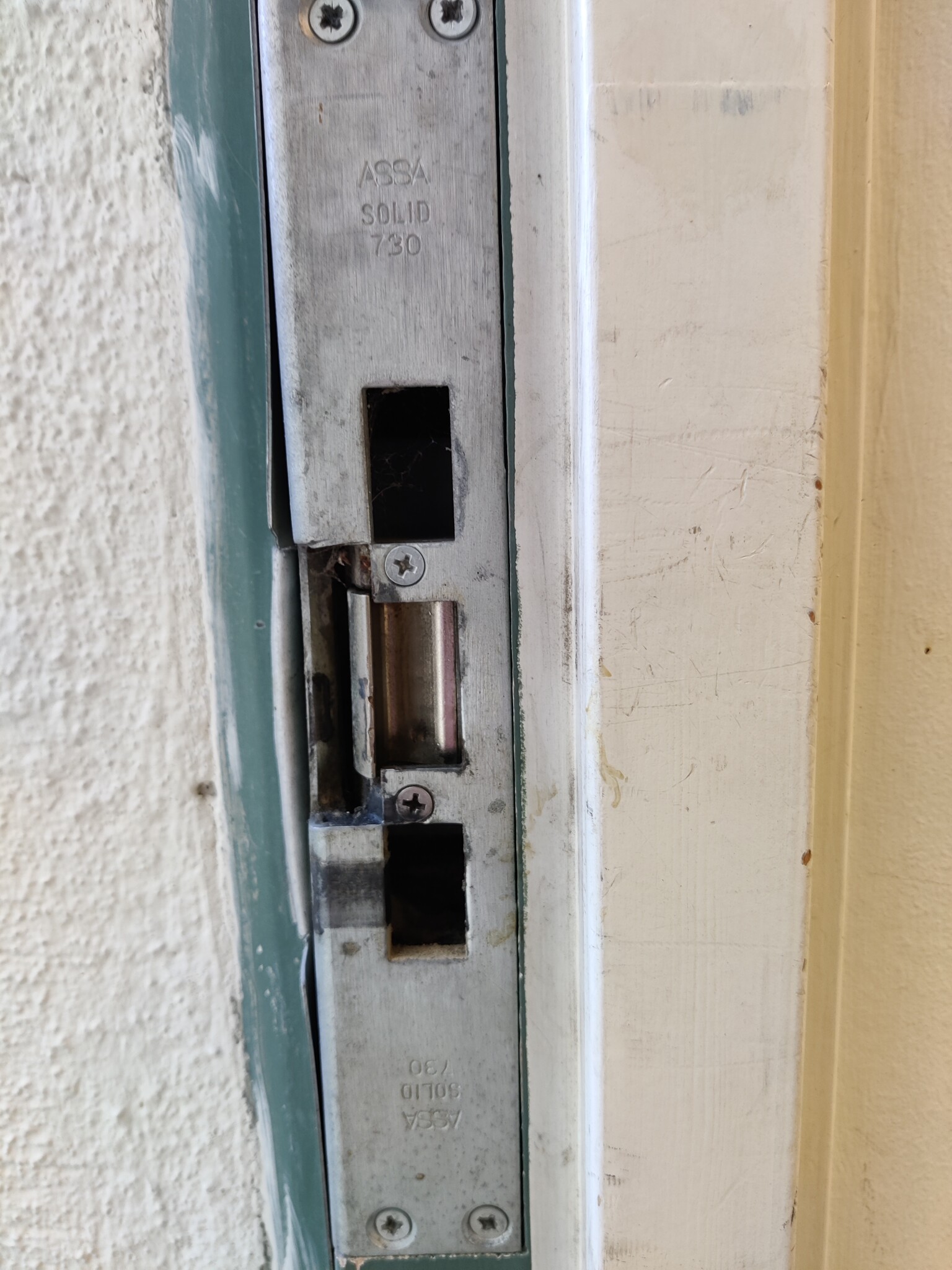

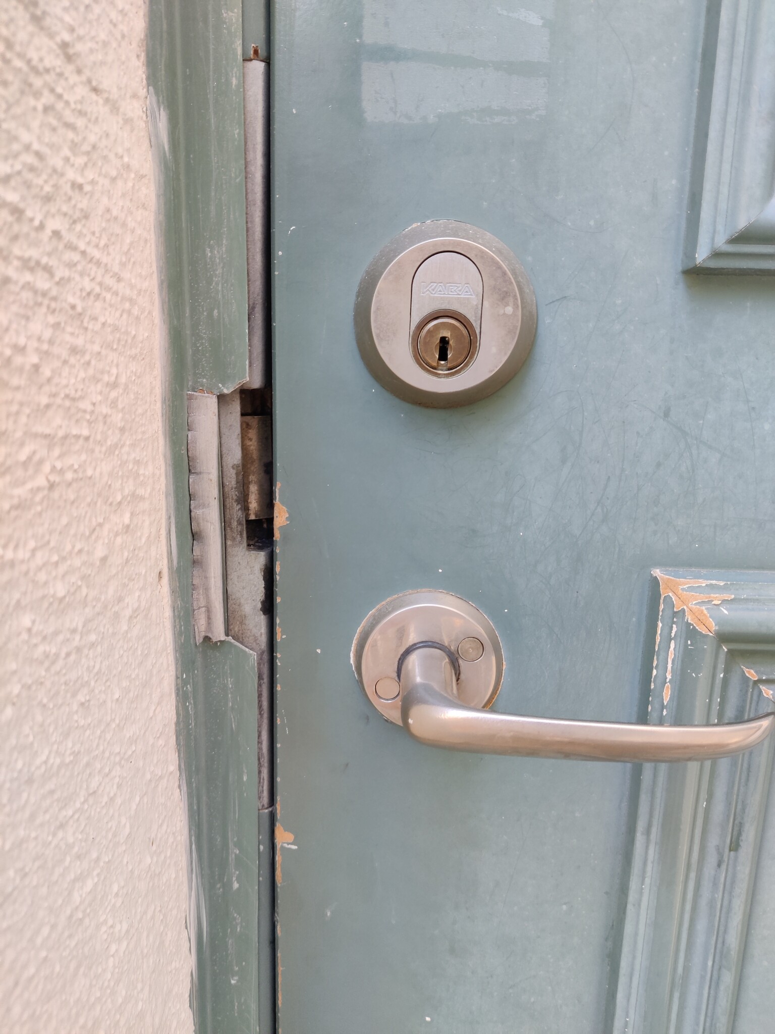

Jag bor i ett lägenhetshus där en av våra ytterdörrar inte längre automatiskt låses längre. Jag trodde först att det var för att där satt lite grus och damm ivägen men vid närmre inspektion tror jag att någon har sabbat låset. Det är tydligt att någon har klippt upp metallblecket vid låskolven.
Är det någon som känner igen låset och vet hur man kan få det att låsa sig när man stänger dörren (så att man måste använda nyckel när man låser upp)? Eller är det bara att bita i det sura äpplet och byta till låset?

Det är delen i mitten av biten som sitter i dörrkarmen som inte håller emot när man öppnar dörren nuförtiden.

Beställ ett nytt bleck, det står ju siffror på det gamla. 4 utskruvningar och 4 inskruvningar senare så har du ju ett nytt installerat. Sätt ett brytskydd för någon hundring på dörrbladet så kanske ni slipper det igen.

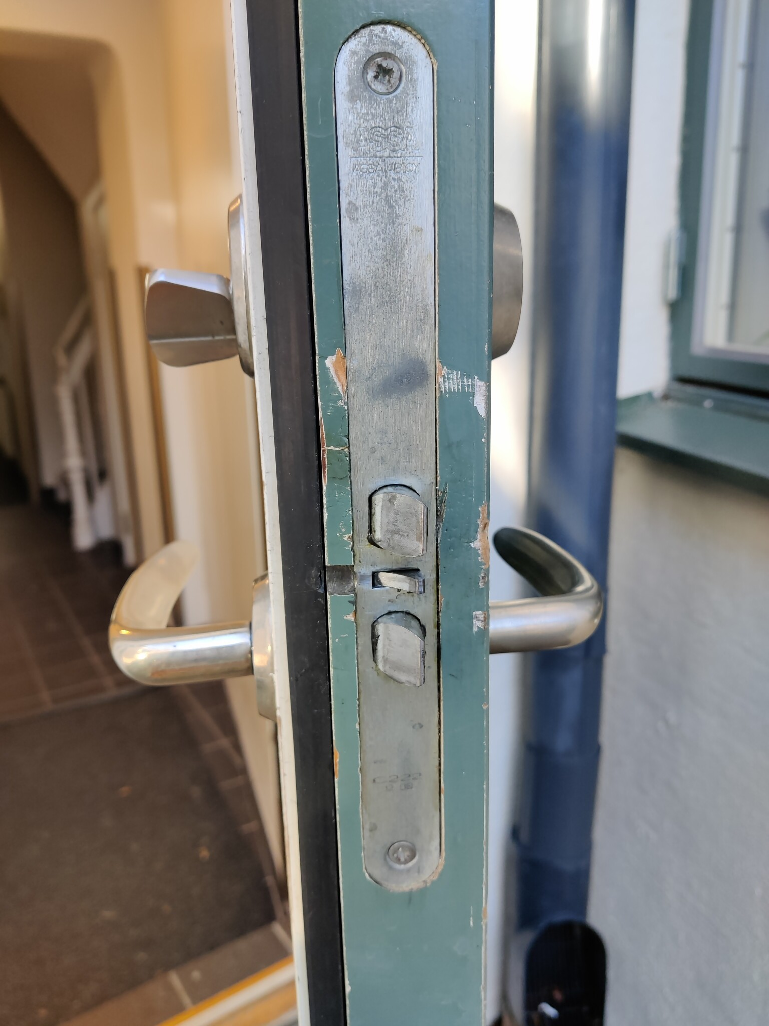

Du har både elslutbleck och låshus som båda påverkar låsningen.

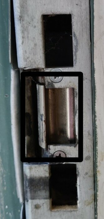

Börja med att känna på elslutblecket så att det är låst, den inringade ska vara fast och inte gå att dra åt sidan.
Därefter kontrollerar du att låshuset reglar genom att trycka in förreglingskolven (den lilla i mellan de andra och med den intryckt så ska den övre fallkolven inte längre fjädra in.
Det finns ett slitage i nederkanten av slutblecket vilket tyder på att dörren är låg eller hängt sig så kolven ligger för lågt och då låses inte dörren.
Jag gissar att du behöver justera dörren kanske räcker det att rikta gångjärnen med en gångjärnsriktare?

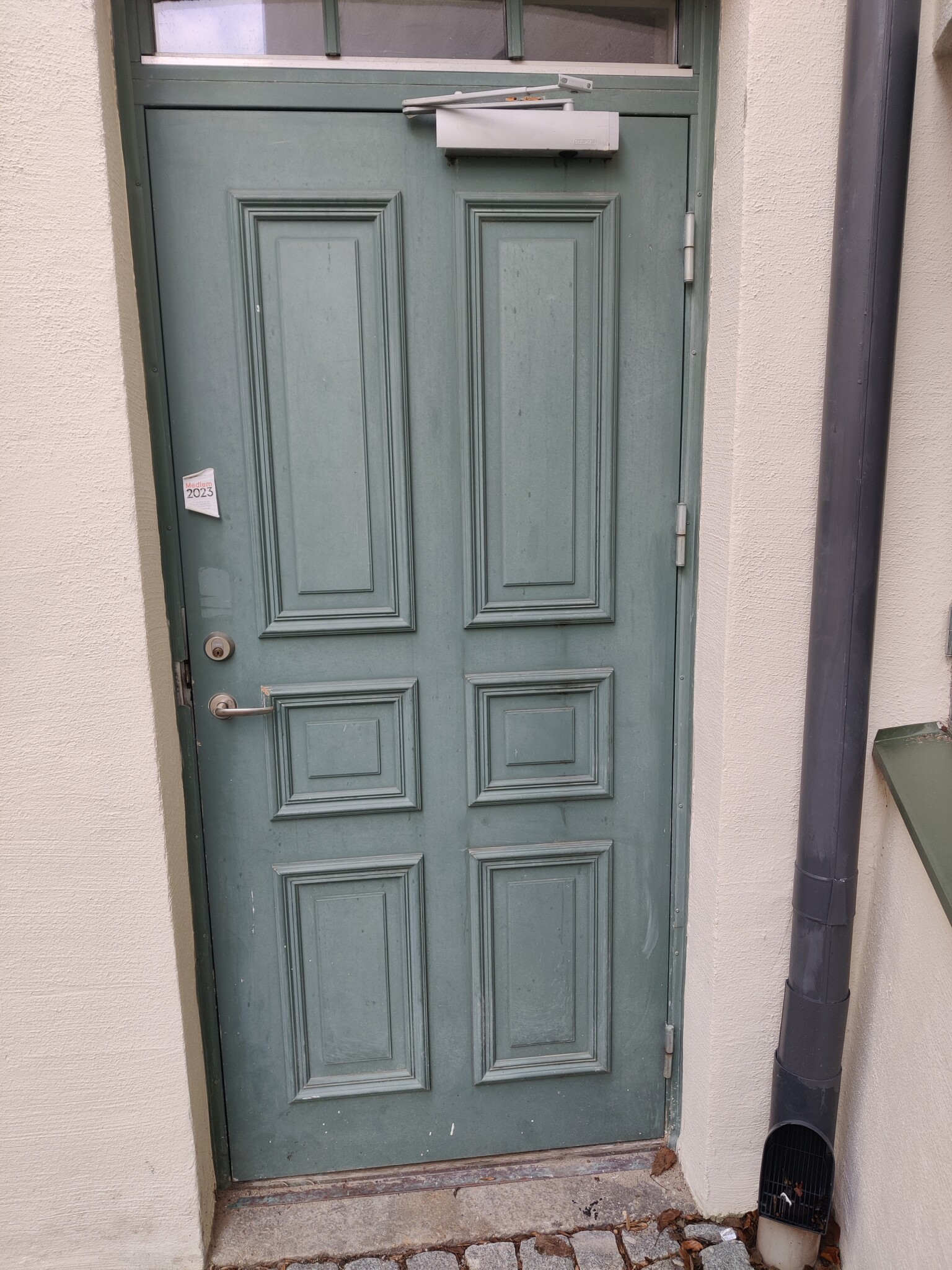

Kan du ta en översiktsbild där hela dörrbladet syns i karmen.
Om du lyfter dörren lite med trycket (handtaget) låser den då?

Delen på elslutblecket visar inget motstånd överhuvudtaget. Den bara glider åt sidan/inåt när man petar på det. Jag tänker mig att det blir att kolla med en voltmeter så att den blir matad med rätt spänning. Annars antar jag att det helt enkelt är att byta ut det.
Det är ett rättvänt elslutbleck alltså ett som är låst utan spänning.
Om elslutblecket står uppställt (olåst) så beror det troligtvis på att något förser elslutblecket med spänning.
Det kan även vara fel i elslutblecket men det kontrolleras lättast genom att göra det strömlöst alltså att tillfälligt koppla bort ena polen och kontrollera om elslutblecket då är låst.

Här kommer en liten uppdatering, för ni är säkert otroligt intresserade av att höra hur saker har gått. Elslutblecket är onekligen slut. Matningspänningen till det fungerar som det ska (kontrollerat med voltmeter) men elslutblecket reagerar inte på spänningsförändringar. Det blir till att köpa ett nytt.
För att följa upp några av frågorna: elslutblecket styrs av ett kodlås vilket de boende kan använda sig av för att ta sig in i huset. När man slog in rätt kod så ändrades spänningen över polerna vid elslutblecket som förväntat.
