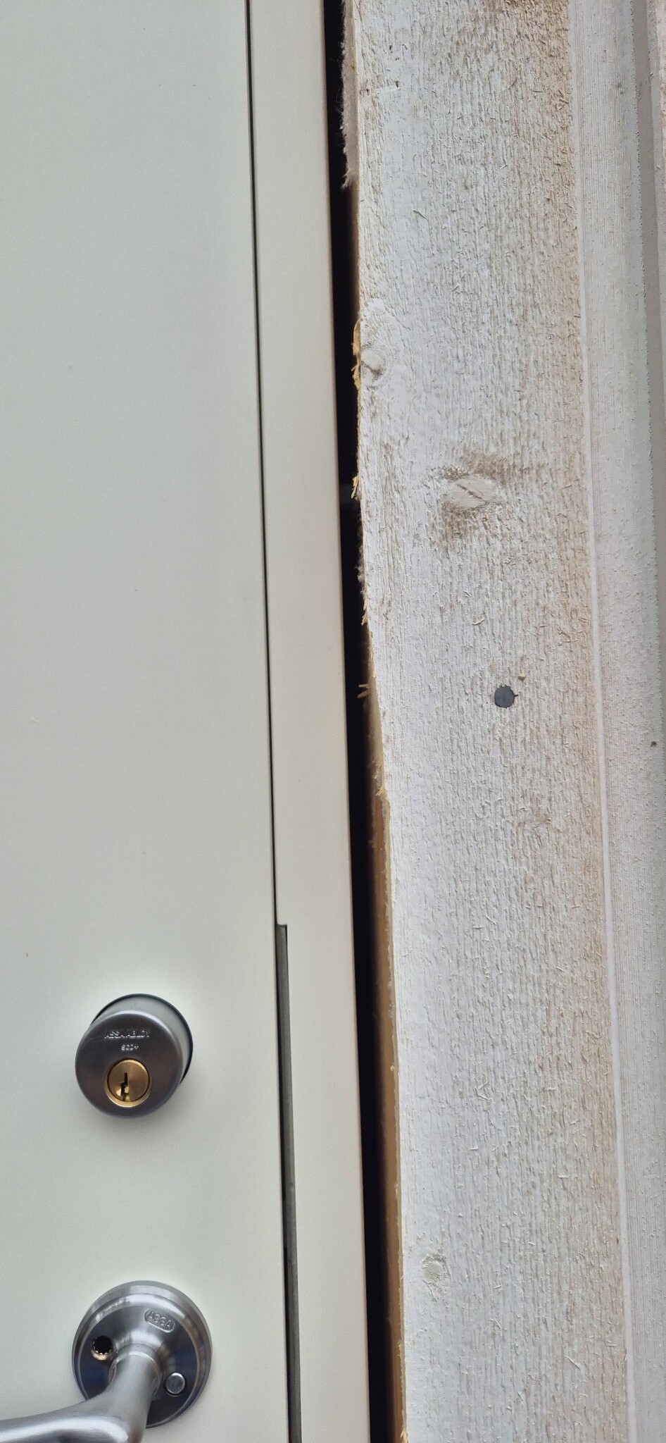

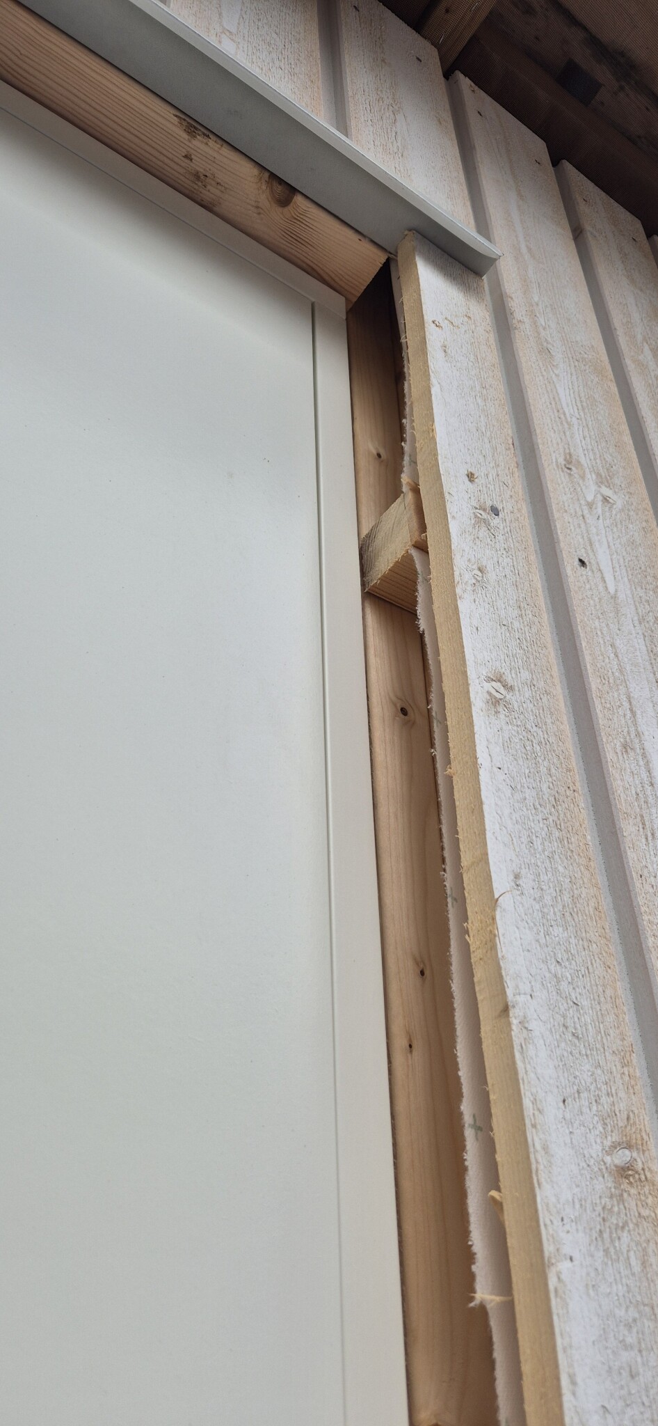

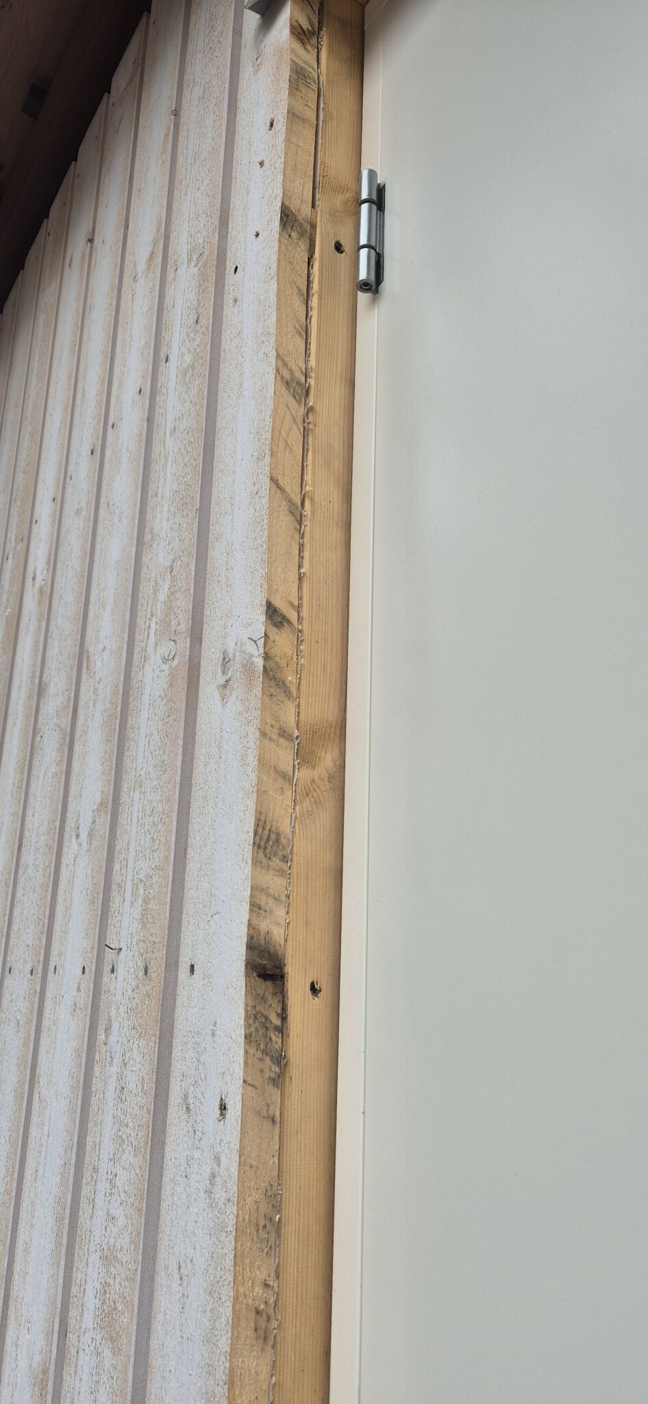

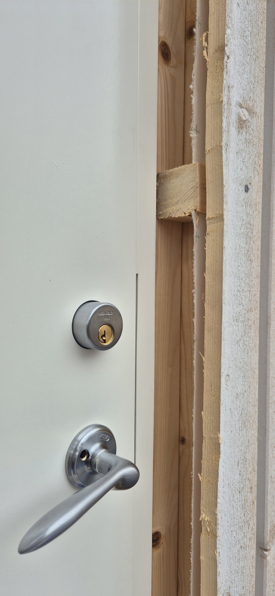

Jag hade en hantverkare som sågade upp och monterade en ytterdörr för någon månad sedan och jag funderar på hur jag "räddar" detta bäst.
Som man förhoppningsvis ser på bilden så är sågningen, allt annat än spikrak och jag undrar hur man skall/bör göra nu.
Min initiala tanke är att stoppa isolering där det är öppet, det är kanske 5cm in tills en regel kommer, täcka den med plast och sedan en 22x70 för att täcka den öppningen. Då det dock inte är spikrakt , behöver jag antingen såga eller slipa ner så att brädan sitter tätt?
Tänkte att sätta upp samma dimension av bräda på andra sidan med, utan plast då det inte är en öppning där.
Sedan trycker jag in drev-isolering runt karmen, är det bara att montera ett foder rakt på karmen utifrån sedan eller hur hade ni gjort?

Kan du byta den panelbrädan så kan du såga den rakt och sen sätta en matchande bräda i "smygen" som täcker springan mellan karm och stomvirket. Byter du panelbrädan så kan du passa in en bit för smygen mellan panel och karm så du får ta med det i beräkningen när du kapar till panelens bredd.
Sätt samma typ av bräda på andra sidan och uppåt för att fär smygen komplett. Även här vill du sätta den under panelen om du kan byta den.
Det ser inte ut som om det är någon isolering som krävs, utan det du ser är bärläkt för panelen och vindduken. För att hindra vindläkage så vore det bra att sätta något vindtätt, och om du inte har kvar någon vindduk så kör en plast som häftas eller tejpas fast på baksidan av panelbrädan och mot stommen. Drevning eller fogskum mellan karm och trästomme innan du sätter en smygbräda.
När dörren är indragen som den här är det ingen större "vits" med foder.

Nej, snyggt är det verkligen inte och att jag inte upptäcker det förens nu får jag ta på mig som en lärdom.T Testarn skrev:Ja, det var inte särskilt snyggt sågat... trist. 😢
Hade hoppats på att slippa byta panelbrädan men det blir helt klart bättre om jag gör så.
Stort tack för svar!
