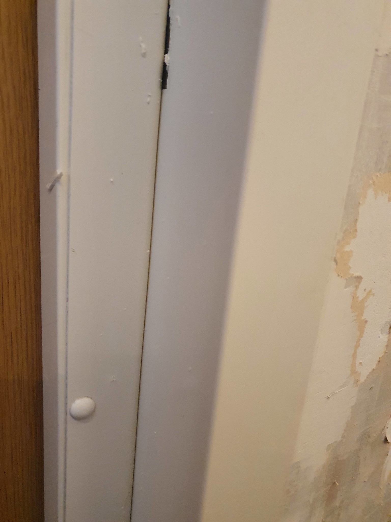

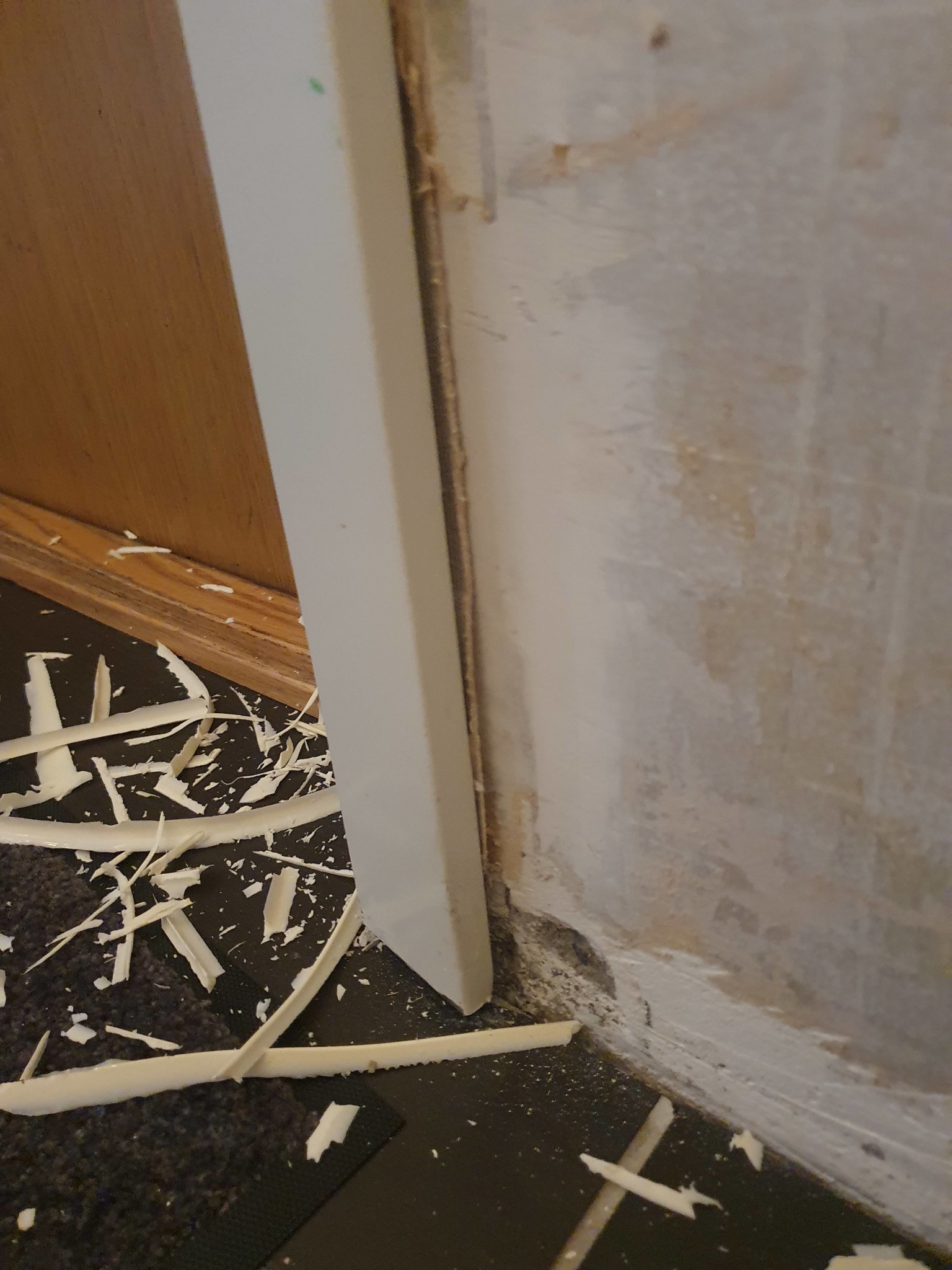

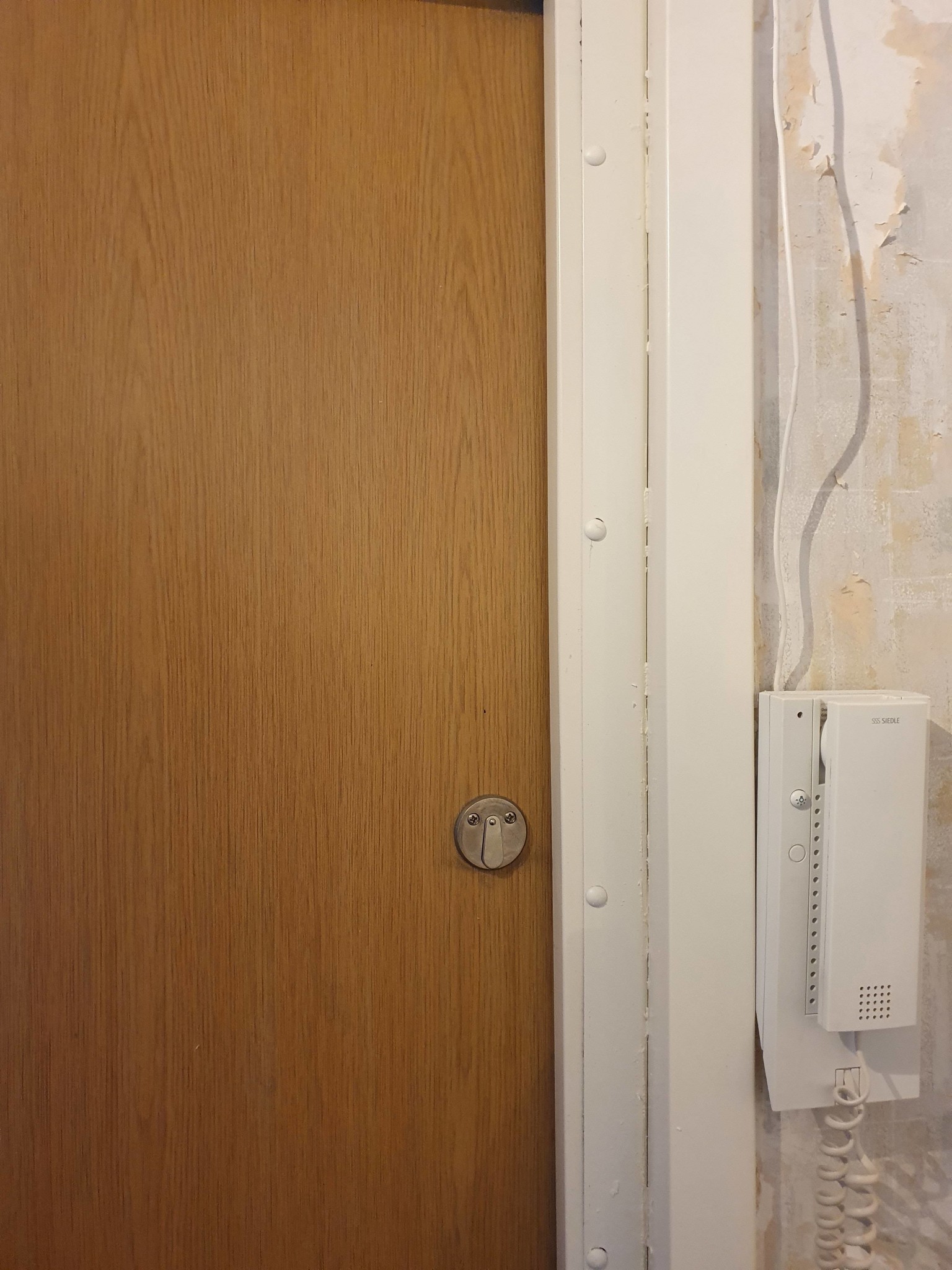

Jag håller på att renovera hallen då det satt smaklösa och platsineffektiva spegeldörrar där när jag flyttade in.
Jag vill helst plocka bort fodret i metall då det blir snyggare målat samt att den på sina håll sticker ut från väggen så vill även böja till den.
Vet ni hur den sitter fast? Har pillat bort fogen som är men förstår ändå inte riktigt.. Sitter den med någon clips i den andra listen som är fastsatt med popnitar kanske? Metallfoder som sticker ut från väggen vid en dörr i en pågående renovering av en hall.

Om du öppnar dörren och tittar på karmen så ser du runda plastbrickor. Bakom vissa av dessa sitter där en plåt skruv som du ska skruva ut. Det kan dock vara svårt att se dom eftersom karmen är isolerad med stenull. Det brukar va PH2 bits.

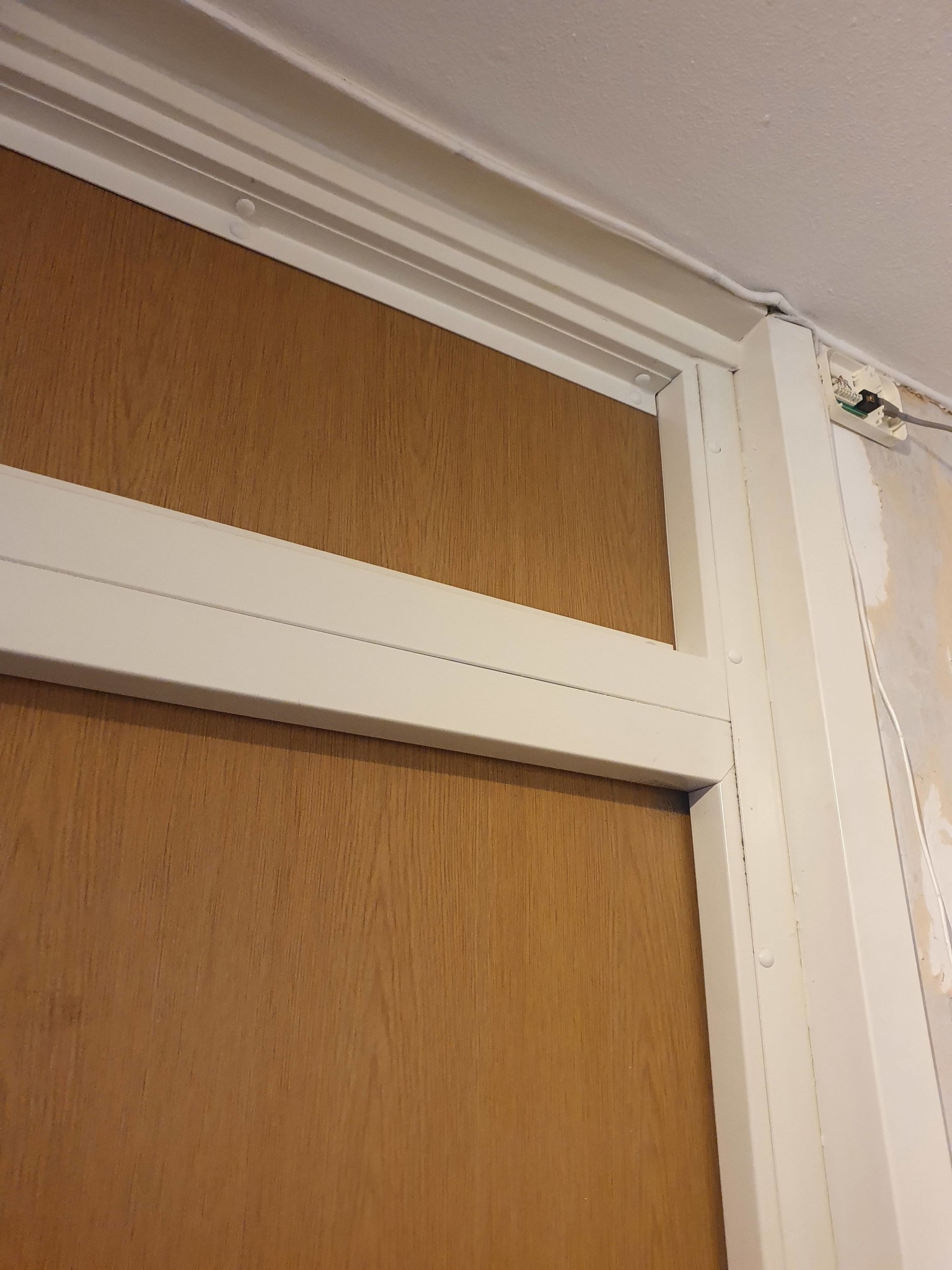

Tack för snabbt svar! Det låter görbart, antar att dessa skruvar sitter hela vägen upp till tak så behöver komma åt bakom träpanelen också?

Förhoppningsvis inte, börja lossa nere och se vad som händer. Eftersom det är plåt och bockat i en vinkel så blir den är rätt så styv och då kanske den klarar sig utan skruv där uppe.
Men däremot blir jag lite fundersam över vad det är för vita "ploppar" man ser på alla dina bilder.

Plopparna döljer popnitar...
Inte hela världen om jag behöver borra upp dom och sätta nya men det vore skönt att slippa!

Ah, men där du skar bort fogen, är det två seperata plåtar?
Vibbevictorsson
Yes, 2 olika. Plåten jag vill få bort fjädrar också från den andra så jag tror inte att det är där den sitter fast. Låter rimligt med en rak plåt med dolda skruvar som du sa.
Chiippe
tror att u-skenan med popnitarna som karmen sitter i klämmer fast plåtsmygen , så jag tror du skall undvika att ta bort plåtsmygen
Synd att jag inte kan förstora bilden men jag tycker det ser ut som om den är svetsad men det kanske är fog, montaget ser lite speciellt ut.
Vad är det för dörr och fabrikat?
Normalt fäster man omfattningen enligt montagebeskrivningen.
https://www.dorrkatalogen.daloc.se/download/id=53
