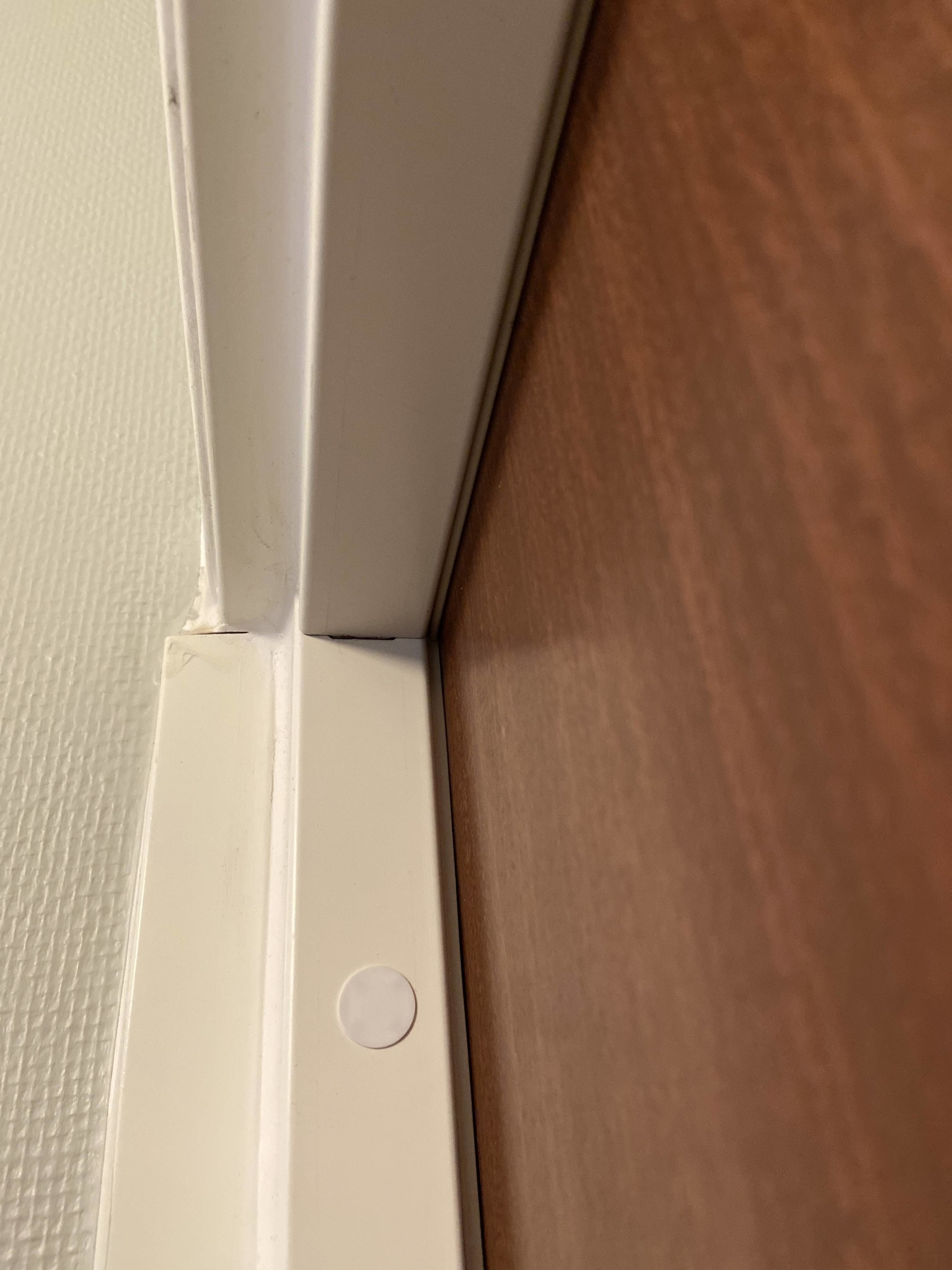

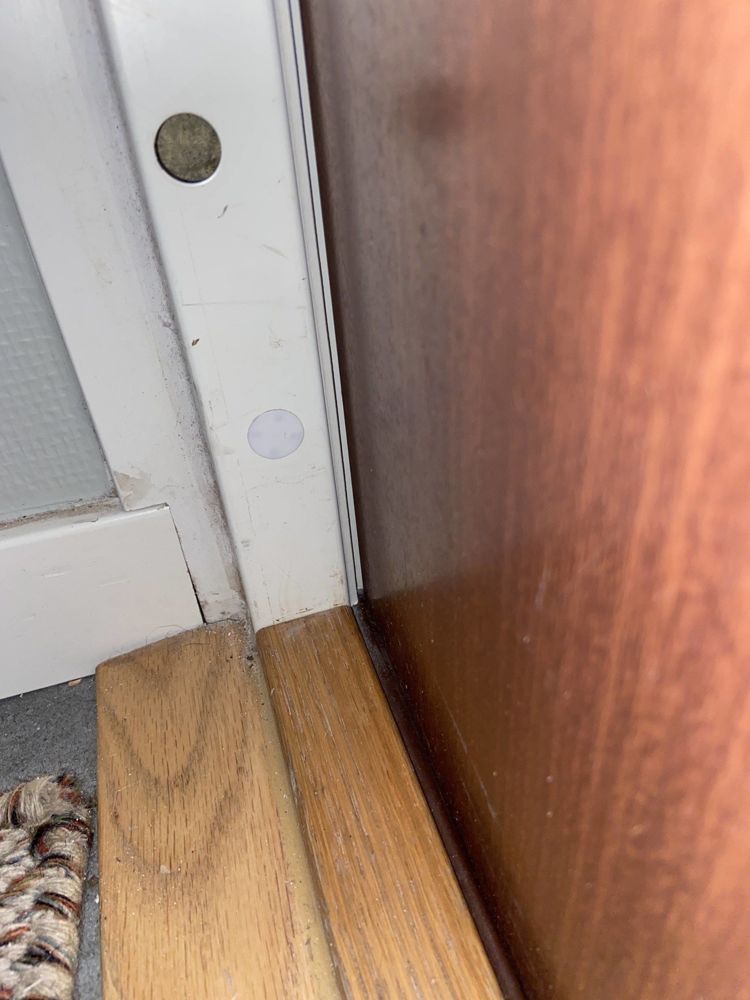

Jag bor i ett lägenhetshus med säkerhetsdörrar. Flera tätningslister har sett sina bättre dagar och jag har nu bemödat mig med att byta ut de. Eftersom jag är lite bekväm av mig har jag bara tagit de lister som fanns i föreningens förråd (tesa moll e-profile). Har nu tagit bort en och lagt till två (en saknades på dörren. Märker nu att det är en tydlig glipa längst ner, men inte högst upp för där är den tät. Detta är gissningsvis inget jag har skapat här och nu. Är dörren eller karmen felmonterad? Kan det vara något annat? Rycker jag i dörren rör den sig inåt.
Slutligen: hur åtgärdar jag detta?
  • Vit dörrkarm, brunt dörrblad, väggdetaljer, möjlig golvlist och en liten vit plastdetalj/cirkel.
  • Tröskel, dörrstopp, vita väggdetaljer, en träfärgad dörr, en bit av en matta.
Byt till en annan tätningslist nedtill ? Drar det in kall luft ?

Det drar lite, men det är ju mot trapphuset så det är inte kallt direkt. Glipan går gradvis från tät högst upp till kanske 4-5 millimeter längst ner. Finns väl ingen tätningslist som blir gradvis tjockare? Självklart kan jag ha en annan tätningslist i botten, men det är sidorna jag stör mig på. Är det enkelt att justera karm/dörr så gör jag gärna det.
Du kan ju testa att justera karmen men den kanske sitter som berget.
Nej inte enkelt om karmen skevar lite
lättare om du skaffar en tätningslist som klarar 7-8 mm
Skevheten löser du inte utan att flytta på karmen , men du säger att den rör sig när du rycker i den, det brukar man kunna ändra i slutblecket så att den blir tätare
slutblecket verkar vara en del av karmen, men ska se vad som kan göras. tack för alla tips!
