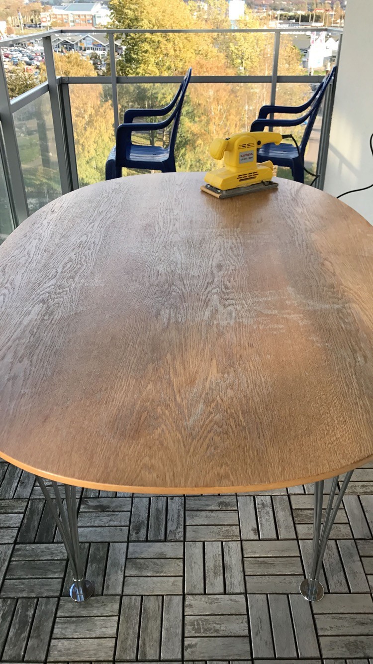

Jag har köpt ett ganska slitet och repat ekbord. Nu har jag slipat ner det och det blev jättebra. Noterade dock att när ytan blev fuktig av att jag torkade bort slipdam med en våt trasa så syntes fläckar och repor igen. När den torkade så försvann fläckarna och ytan ser bra ut. Undrar nu hur det kommer bli då jag ska behandla ytan. Kommer fläckarna komma tillbaka och stanna om jag oljar den? Har köpt en hårdvaxolja som de rekommenderade på Hornbach. Är det bättre med lack i detta fallet? Då det är ett ganska tunt fanérbord vill jag inte slipa mer.
Är nybörjare på detta så alla tips tas tacksamt emot

Vilket papper använde du som sista grovlek? Om det var för grovt är det helt enkelt de repor som kommer från sandpapperet som syns.
Om det är en hårdvaxolja typ Osmo blir det en väldigt tunn film på ytan, så det finns risk att större repor syns.
Om du tar lite lacknafta och gnider på ytan får man en försmak av hur det kommer se ut när det är färdigt. Det kommer dunsta och inte påverka din finish. Om det ser ut som skit skulle jag slipa för hand med fint papper, 240 eller finare, för hand i träets riktning.

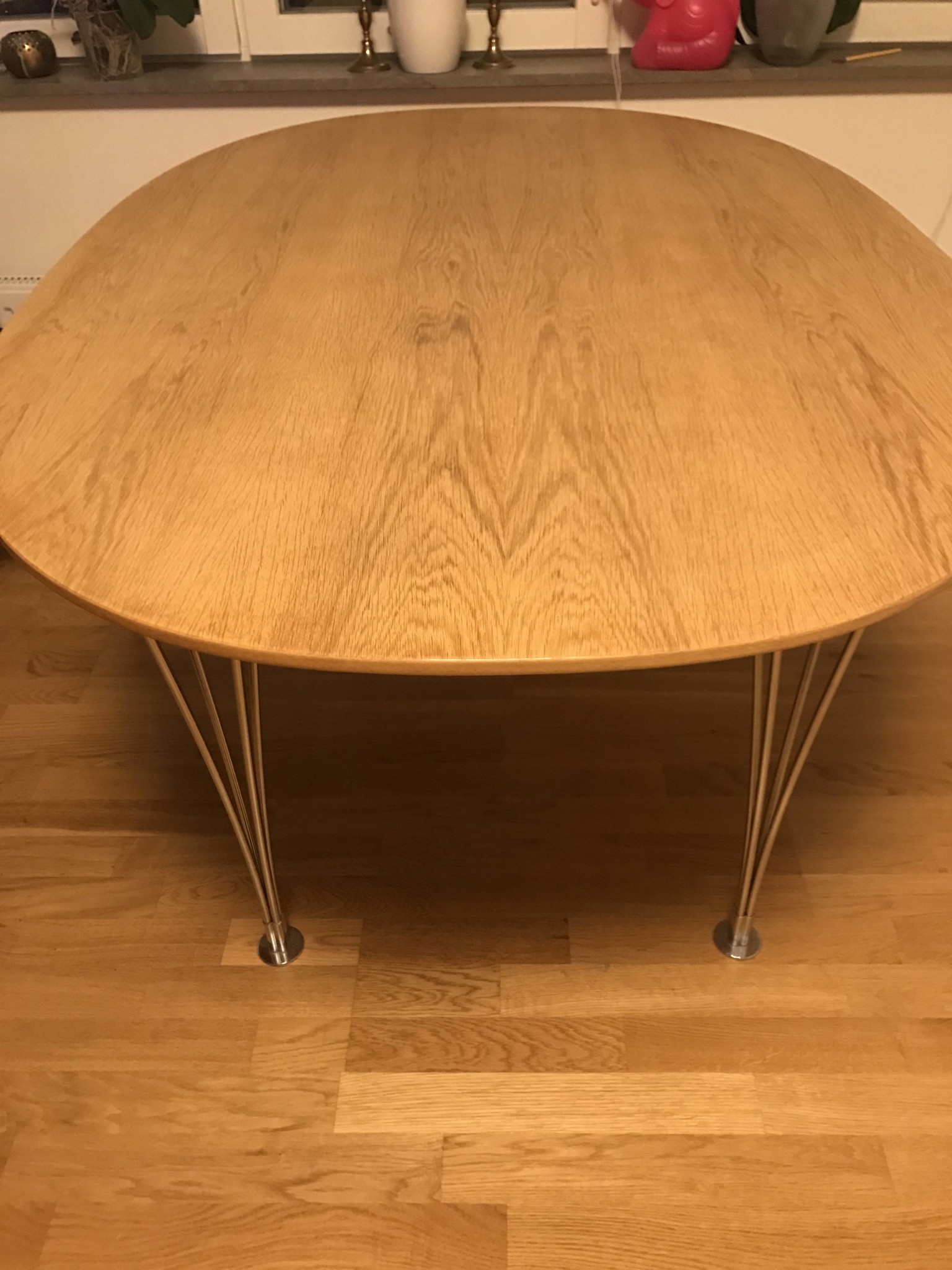

Tack för svar Gjorde typ som du sa fast redan igår. Gick upp till p240 och oljade på det. En större repa från tidigare som man kan ana men den visste jag skulle bli svår att få bort då jag var rädd att gå igenom fanéren. I övrigt blev jag helnöjd med resultatet!jonmo skrev:
