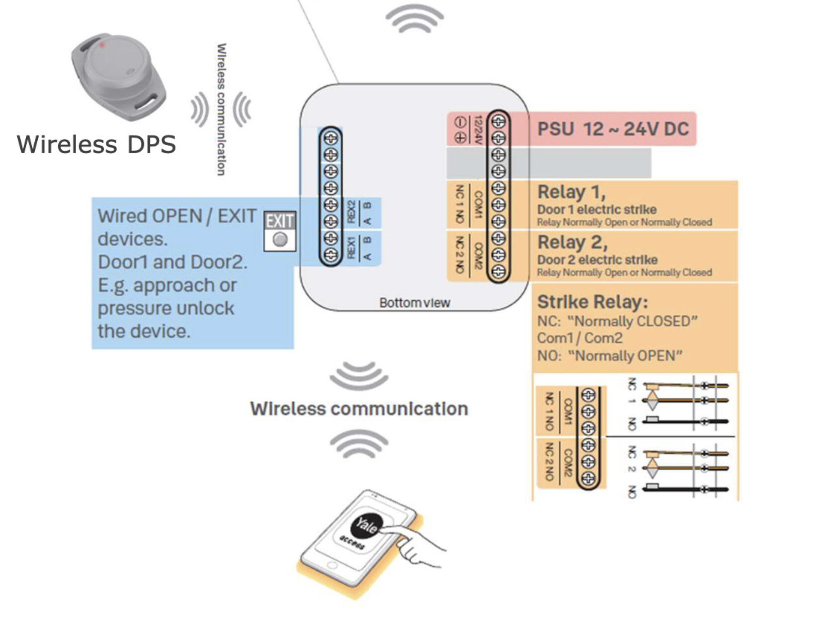

Har en Crawford Ultra Excellent Försöker förstå hur impulsen till öppnaren fungerar. vill installera Yale smart door opener. Borde bara vara att koppla in sig i signalen.
Tror det är denna öppnare:
https://www.manualslib.com/manual/1126971/Cardo-Door-Ultra-Excellent.html#manual
https://www.manualslib.com/manual/1126971/Cardo-Door-Ultra-Excellent.html?page=24#manual
https://manualzz.com/doc/74384568/a...art-opener-garage-user-manual#google_vignette
Någon med erfarenhet av den, antar att jag behöver en extern power supply i alla fall
  • Diagram över ett smart dörröppningssystem med trådlös DPS, anslutningar för strömförsörjning och reläer för två dörrar.

Hur löste du det? Jag sitter i samma sits och får inget svar av yale supporten.
olu
Inte löst, verkar gå att lösa, jag har dock larm inkopplat så inte helt enkelt att förstå hur jag ska koppla
DavidStu
Okej, jag har en klassisk "lampknapp" inkopplad i impulsen. Det är en röd och en svart tråd som går från Impulse till lampknappen. Först tänkte jag att jag bara kan koppla på Yalens COM kablar där på och köra extern strömförsörjning på YALE, men är lite osäker. Supportsidorna pratar ju om någon Adapter box som krävs för vissa modeller, och extern strömförsörjning för andra. Som du märker är jag ingen elektriker direkt.
