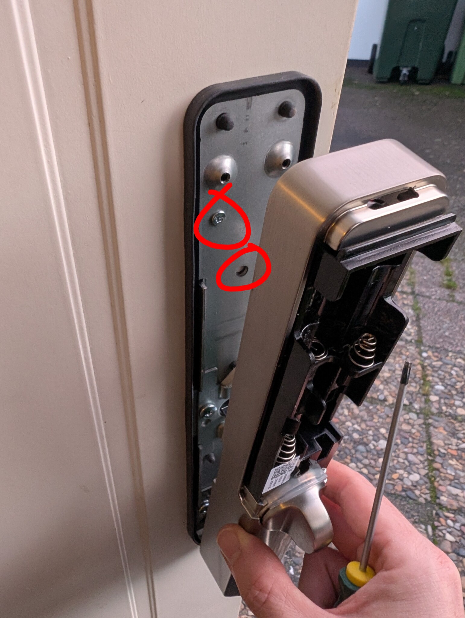

Upptäckte att vår relativt nymonterade Yale Doorman L3S inte längre ligger fast monterad mot dörren invändigt (se bifogad bild). Låset sitter i en fjällstuga och inte jag som monterat den, och troligtvis svårt att få hjälp av de som utförde installationen tyvärr. Så tänkte börja med att försöka fixa problemet själv, kontaktat Yales support men det kan ju ta en stund innan man får svar därifrån så testar denna vägen också.
Skulle vara tacksam för tips hur man kommer åt skruv eller vad det nu är som lossnat, innan den invändiga delen av låset lossnar helt vilket man kan befara.
Det kan ju vara den invändiga monteringsplattan som inte sitter fast ordentligt, jag har ju bruksanvisningen men inte helt lätt att tolka. Helst vill man ju inte behöva demontera alltför mycket.
Någon kanske som eventuellt varit med om detta och har erfarenhet av problemet?

Kollade vidare och det ser ut som bottenplattan på insidan är deformerad, se bild. Jag tog bort gummilisten som skall ligga an mot dörren, och då ser man att bottenplattan bildar en vinkel, ungefär som om någon satt in ett föremål och böjt plattan. Vet verkligen inte hur detta gått till, om det skedde vid installation eller senare. Vi har haft hantverkare här, men verkar osannolikt att de ska ha gjort något. Kan detta hända vid normal användning?
Bottenplattan verkar ju vara fäst enbart i mitten, så det är förstås möjligt att få till. Kanske enda möjligheten är att demontera och böja till bottenplattan eller eventuellt köpa en ny. Men det känns då som ett större ingrepp i bägge fallen.

Problemet uppstår om skruvarna genom det övre hålet dras åt för hårt då deformeras bottenplattan.
När skruvarna drar in bottenplattan i hålet i dörren så blir det glipa ovanför, ju hårdare skruvarna är åtdragna ju bredare springa.
Bottenplattan är vek och deformeras lätt.
Demontera och rikta bottenplattan och dra skruvarna endast så den ligger emot så bör det bli rakt.

Tack för tipsen! Låter som en lite märklig konstruktion att detta kan uppstå så pass lätt, men det kanske är svårt att göra bottenplattan tillräckligt styv i den dimensionen så man får vara försiktig när man fäster den. Står kanske i manualen, men som sagt inte jag som monterade den.
Möjligen kan jag behöva borra ett eller ett par extra hål längre upp om jag inte lyckas rikta upp bottenplattan tillräckligt snyggt och rakt igen.
Verkar som den invändiga delen ändå sitter fast bra, min farhåga var ju att den höll på att lossna. Men även om den kommer sitta fast som det är nu så ser det inte alls snyggt ut i nuläget. Jag får titta på hur jag demonterar låset så jag når bottenplattan och hoppas att det inte är rocket science att få till detta.

Kom till slut till skott att skruva loss insidan på låset och såg då hur bottenplattan såg ut. Den var inte böjd vid skruvarna som skulle kunna vara ett problem utan hela plattan är böjd längre upp (se foto). Förstår inte hur detta kan ha gått till, det ser ut som om de som monterade detta utövade våld mot plattan av ngn anledning, för en sån här skada kan ju inte ske på något "naturligt" sätt. Strax under där bottenplattan är böjd ser man ett skruvhål, där satte jag nu en extra skruv och lyckades trycka in bottenplattan något. Så det ser bättre ut nu. Alternativet är att lossa alla sladdar så man får loss bottenplattan helt och räta ut bottenplattan och montera allt igen, men kände att det var en betydligt större grej att fixa det.

Det jag minns i alla fall att det var relativt lätt, men att jag (som jag skrev ovan) inte gick vidare med att böja till hela bottenplattan, utan tvingade den att räta ut sig något med hjälp av en rejäl skruv som jag satte i en av de hål i plattan som var outnyttjade och som låg bra till för att ge en tillräckligt uträtande effekt. Ser inte helt perfekt ut efter denna åtgärd men i alla fall inte lika galet som innan. Och hur de som monterade detta lås lyckades böja bottenplattan så pass mycket är fortfarande okänt. Du har mindre glipa än jag hade men irriterande ändå förstås.

Det var inte så svårt! Jag trodde handtagen satt fast men det gjorde de ju inte, så det räckte att lossa på insidan, hålla i allting, pilla i skruvar i hålen (bra tips) och sen pilla tillbaka allting igen.C Cheiron skrev:Tyvärr minns jag inte exakt. Tror att jag hittade nån beskrivning på nätet, ledsen att jag inte har bättre minne och kan hjälpa dig.

Tack för att du påminde mig om detta fenomen. Jag installerade detta lås åt min mamma i somras och upptäckte denna deformerade platta. Jag drog absolut inte åt hårt. Instruktioner och video var mycket bra och lätta att förstå. Då drar jag i två extra skruvar upptill. Min mammas dörr är så ful och gammal (radhus i brf) att det gör inte det minsta med två extra skruvhål. Låset kommer att vara kvar vid försäljning av radhuset (fast installation).
Förborra innan du skruvar så syns hålet mindre om låset demonteras.i framtiden.S Sotarsyster skrev:Tack för att du påminde mig om detta fenomen. Jag installerade detta lås åt min mamma i somras och upptäckte denna deformerade platta. Jag drog absolut inte åt hårt. Instruktioner och video var mycket bra och lätta att förstå. Då drar jag i två extra skruvar upptill. Min mammas dörr är så ful och gammal (radhus i brf) att det gör inte det minsta med två extra skruvhål. Låset kommer att vara kvar vid försäljning av radhuset (fast installation).
