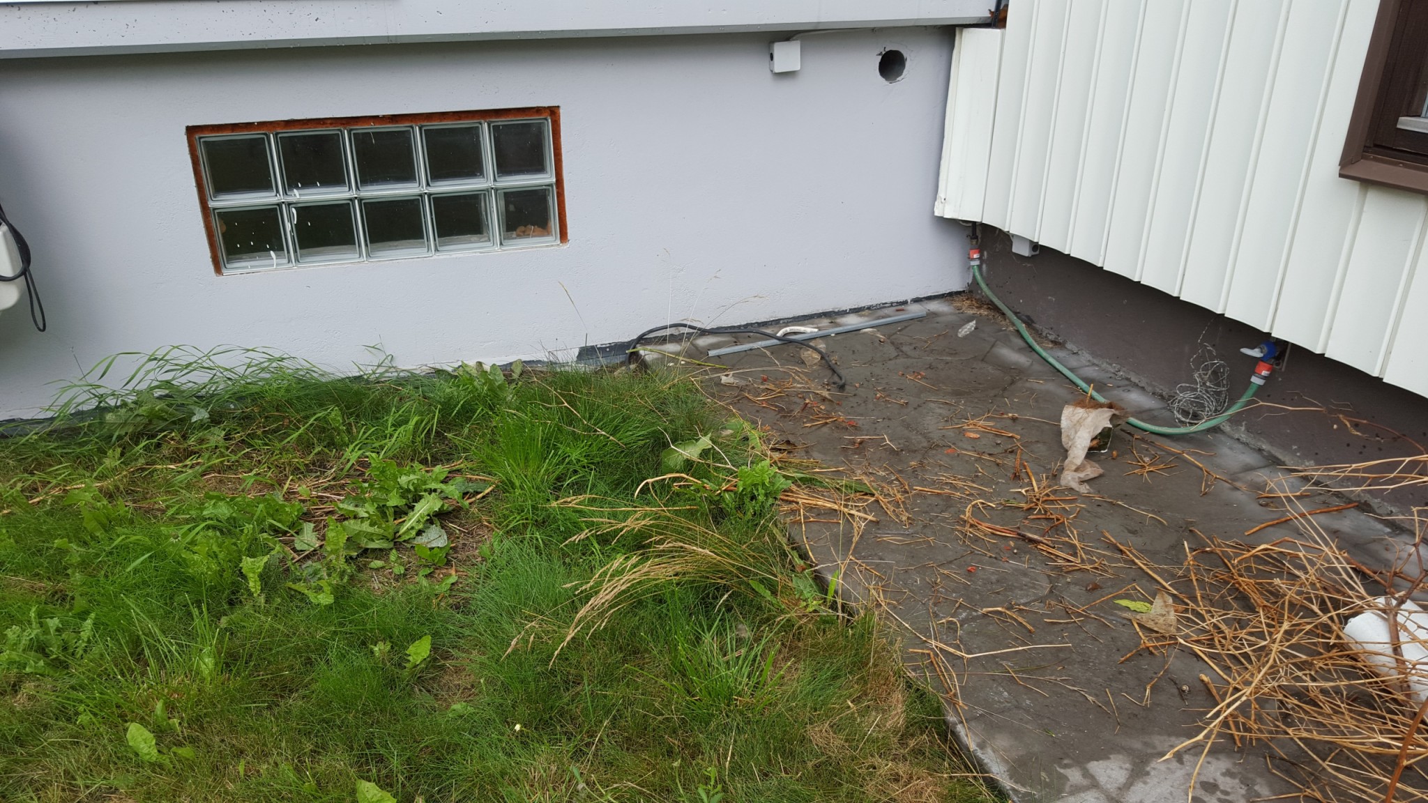

Måste stationen placeras enligt instruktion? Dvs mitt på en lång raksträcka? Jag har inte möjlighet till det på min tomt. Har i princip bara ett vettigt alternativ och det är i hörnet mellan hus och garage men det stämmer ju inte alls med manualen. Går det att placera stationen antingen i linje med plattan och med bakdelen mot garaget eller i linje med garaget men då placerad på plattan i bilden nedan? Hmmm, bilden blir grå för mig men den var klickbar. vet inte om den kommer synas för andra.

Nej 35 cm är lite väl tilltaget, du kan prova att minska ner till ca 25 cm, det har jag. Det viktiga är att roboten kan följa slingan hem. Roboten är ca 40 cm bred men den vinglar lite över slingan så 25 cm från en kant/mur ska funka.
Slingan som går in i laddaren måste vara rakt framför kanske 1-2 meter. Slingan som går ut kan du vinkla 90 grader åt vänster direkt. Så laddaren kan stå inne i ett hörn, inga problem.

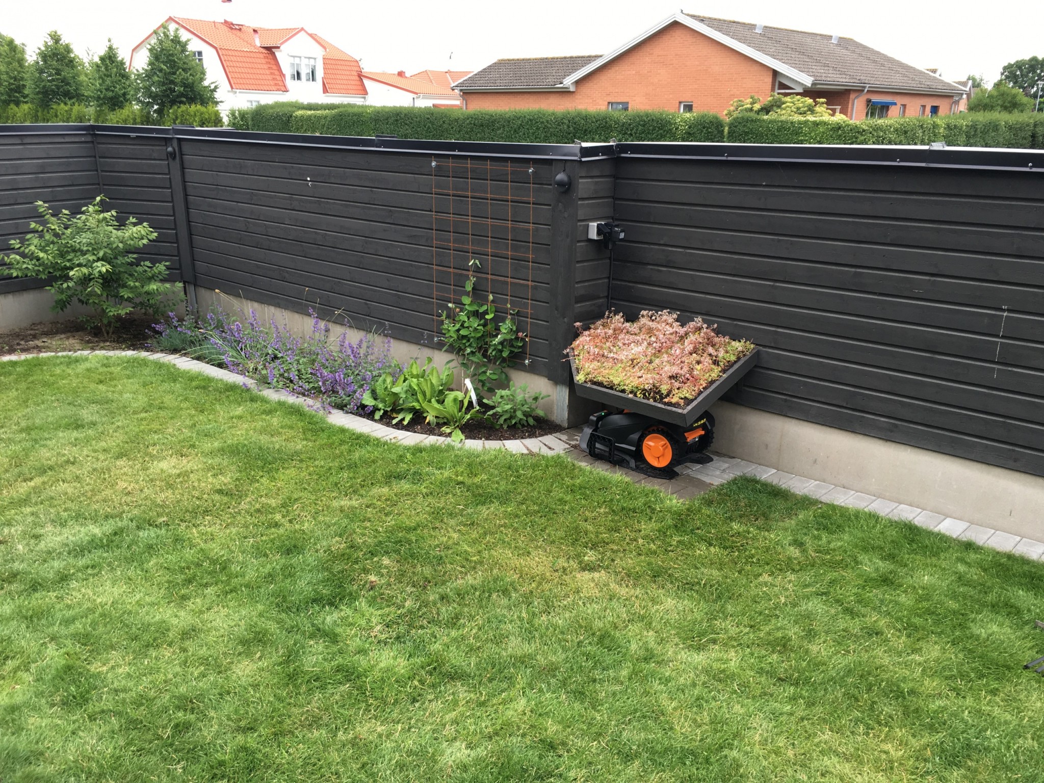

Placera basen på gränsen mellan plattorna och gräset så nära garaget det går, det kommer funka bra. Jag har min precis så. De bild:

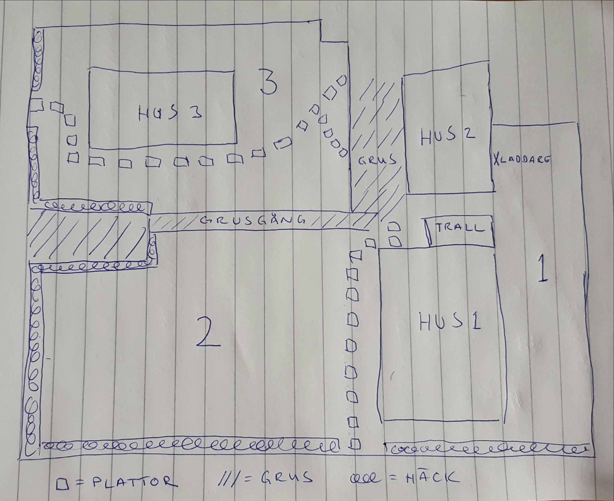

Hej. Nyreggad här även om jag läst en hel del under en tid. Jag har köpt en WG796E/.1 och har gjort en tankevurpa så jag behöver lite hjälp.
Bilden visar min tomt. Tanken är att få klipparen att klippa allt men inser att område nr 3 blir svårt att komma till. Efter att ha läst om flera olika klippare fick jag för mig att även Worx hade guideslinga men så var det inte. Till område 2 bör den kunna gå mellan häcken och hus 1 och till område 3 var avsikten att få den gå över gruset från området mellan trallen (marknivå) och hus 2. Är det möjligt att på något sätt lösa det?

Varför kör du den inte över grusgången mellan område 2 och 3?Krokus1 skrev:Hej. Nyreggad här även om jag läst en hel del under en tid. Jag har köpt en WG796E/.1 och har gjort en tankevurpa så jag behöver lite hjälp.
