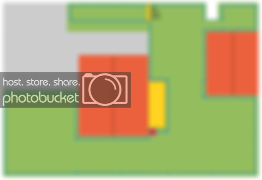

Men nu funderar jag kring det här med guideslingan och basen. Gården har en grind som delar av en lång sluttning/ramp från trädgården. Grinden måste vara stängd för det mesta då den avgränsar barn från bilar, men jag skulle vilja kunna öppna den helt ibland, eller kanske stänga ute roboten en stund för att få rampen klippt.
Plan A
Tror ni att den kommer den att klara att köra på grinden och försöka hitta slingan igen, eller kommer den att stå och banka huvudet mot den som antytts i post ovan.
Plan B
Kan man tex lägga en distanserad slinga med X-antal cm avstånd efter grinden och lyfta över klipparen... detta blir dock en sämre lösning då man garanterat får en oklippt zon vid grinden. Vet vi avståndet som krävs mellan två zoner för att det inte ska bli konstigt?
Basen som preliminärt står vid altanen skulle kunna placeras vid det mindre husets "södra" sida om det underlättar.
Skalan är självklart fel, och det är en förenklad bild på hur slingan ska gå.

Plan A
Plan B
