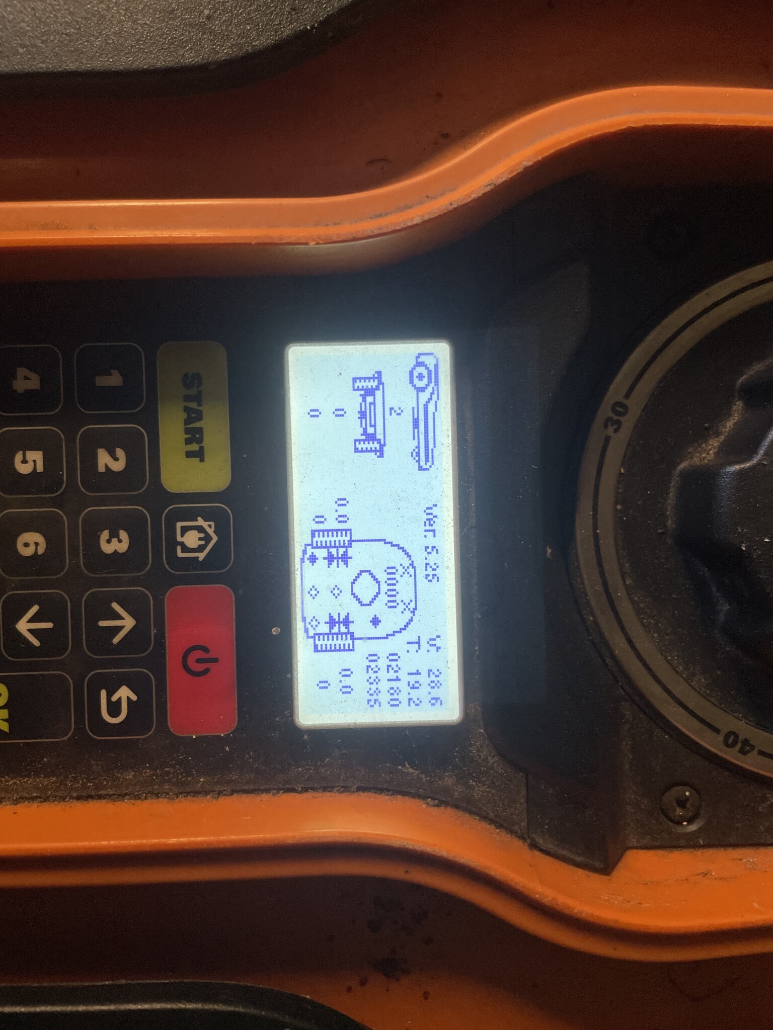

Hej igen alla! Nu strular min maskin, den lade av för två veckor sedan. Jag plockade isär den, hittade inget uppenbart fel. Men tyckte att frontsensorn såg trött up. Beställde en ny, har nu monterat den. Men ändå säger den fångad hela tiden. Går inte att trycka bort genom att trycka nollan som den vill, men nollan på knappsatsen funkar, det vet jag genom pinkoden 😉Vad i maskinen är det som gör att den texten (fångad) kommer upp? Så jag vet var jag ska Börja leta sen när jag plockar isär den igen om en stund…

Sitter det inte en hall givare i skalet. Är gummi-upphängningen hel så skalet kan röra sig fritt?
Ger menyval 2, diagnos/sensorstatusrätt indikeringar?
Fylls resp tom prick för vänster resp höger givare?
Ja, där verkar allt vara i ordning. Vad jag förstår Iaf.
Ja, hur var det jag hittade dit? Har gjort det en gång på min förra maskin, typ tio år sedan 😱
Tryck och håll på 2 var det väl...
Godmorgon. Ser ut så här 😎
I det läget kan du kontrollera att sensorerna reagerar.
Lyft, tryck på "stötfångaren" och se att någon symbol visar händelserna.
Sen ställer du den vid slingan, på slingan och ser om frontsensorerna reagerar.
Om inte kanske du fått oxid i kontakten? Spruckna slangar och kablar kan leda in fukt.

Hej! Hur får man fram den menyn?
Hela maskinen nerplockad igen. Rastat alla kontakter, rengjort med oxidrent. Satt ihop den. Samma resultat: Fångad 😞

Hur ska bilden på displayen se ut på en ”frisk” maskin? Alltså när man trycker på tvåan?
Hur vet du att det blev rent med "oxidrent"?
Mina kontakter var rejält oxiderade efter att kabeliskleringen spruckit och kapilarkrafterna dragit in fukt till kontraktstiften. Dom såg inget vidare ut i kabelänfan. Stiften var svåra att se vill jag minnas. Jag skrapade oxid från stiften och sprayade lite kontaktsopray.
Ibland föredrar jag att skrapa och lägga på försvarets hudsalva för att skydda rengjorda kontaktytor.
Det vet jag ju inte, men dom såg fina ut och jag rastade dom 5-10 ggr.
