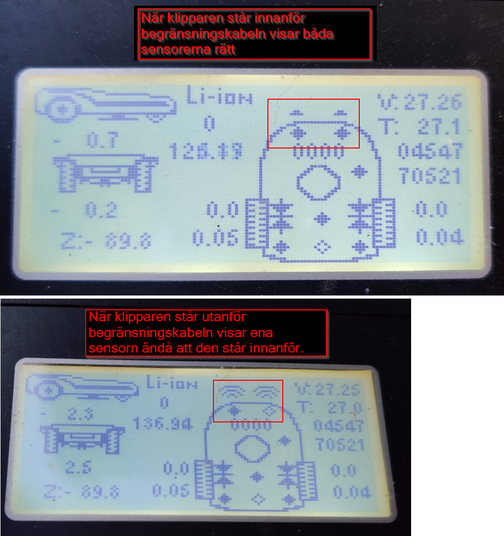

Nya problem med min WG794E. Den har mycket svårt att hitta hem till laddstationen, kör gärna över begränsningskabeln. Jag följde Worx instruktion för kontroll av kabelsensorerna och fann att den ena sensorn ger fel signal - den säger alltid att klipparen är innanför området - även när den faktiskt är utanför:
Går det att fixa den individuella sensorn, eller är det lika bra att byta ut hela frontsensorpaketet? För visst sitter dessa sensorer i reservdelen man kan köpa på Clas Ohlson?

Låter som att du behöver öppna skalet och göra rent kontaktdonen. Finns sprej för ändamålet som tar bort oxider, Antagligen rörde sig kontakten tillräckligt för att sluta fungera när du la den på rygg för att trycka in USB-minnet. Kan förståss också vara en trasig sensor men det låter orimligt om symptomet uppkom efter en uppdatering, börja med att göra rent samtliga kontakter. Sen är kabelsnutten till frontsensorn som är exponerad på undersidan ganska utsatt, min hade torkat och smulats sönder men det gick att lösa med krympslang och vulktejp.
