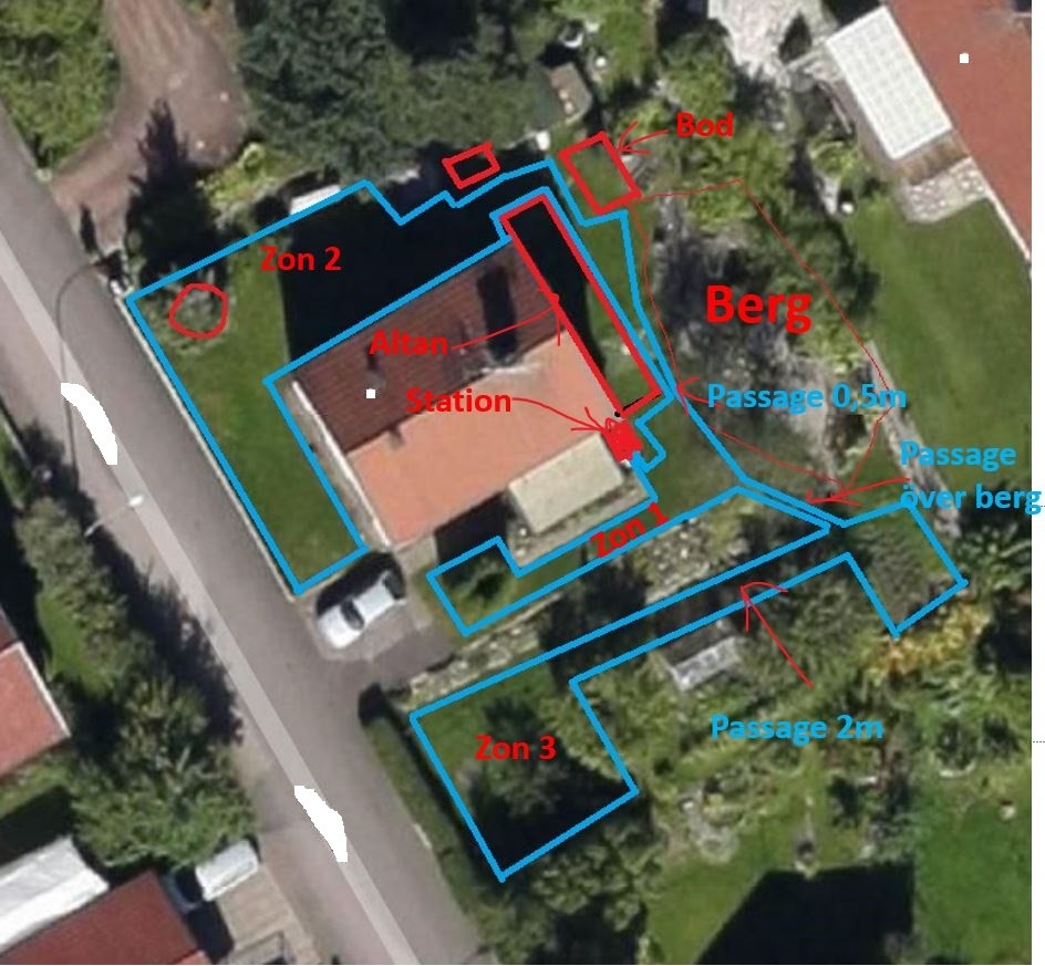

Hej alla worx 791e.1 experter,
Här kommer ytterligare en fråga om hur man kan dela upp tomten, jag har en väldigt krånglig tomt med mycket berg och uppdelade gräsmattor, mina frågor: är det någon som har försökt att bygga en ramp i t.ex. trall över svåra passager? skulle de funka om man hade 15cm höga sidor på rampen eller kommer klipparen studsa fram och tillbaka?
nästa alternativ är att bära den för hand från zon till zon, har worxen sådan funktion?
se bilden, blått är begränsningstråden och allt innanför vill jag klippa
