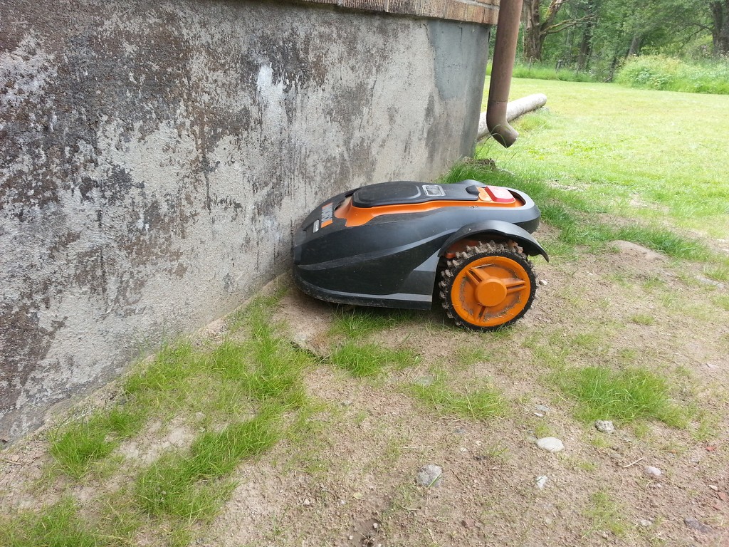

Den blir fångad utan anledning. Den var "upp och ner" tyckte den mitt på gräsmattan idag. Jag får varje dag hjälpa igång den, ibland pga mig där tomten gör att den kör fast = heeeelt okej, men ju fler inderj ag bygger bort desto fler små ticks gör den själv, lite som att den måste köra fast på natten för att fullboda sitt verk.
I morse fick jag en chock när jag på rutin svingade in huvudet under trappen och höll på att knocka den lille rackaren som faktiskt stog och laddade! Haha.
Jag är inte missnöjd eller gnäller, men jag tycker det är synd att de inte löser så simpla buggar efter ett år.

Du har inte funderat på om det är så att det kan vara något hårdvarufel på den eftersom vi är många som inte har dessa problem?
Förstår att det inte är kul att skicka iväg den nu.
Henke2
Jag hade samma problem med min wg794e kontaktade support skickade den på service,de bytte kretskort på klippare och nu fungera ok!
Kanon tack för input. Då får jag väl göra det :-)
