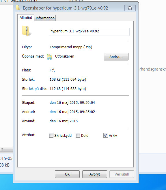

hej ser detta normalt ut eller vad är fel har hämtat nya v igen men den visar gamla v i maskinen
Edit problemet löst man skall undvika att krångla till det,den närmaste vägen till usb
FAT 32 så tog den det
Har med uppdaterad min idag men versionen är detsamma som tidigare, den enda skillnaden jag märkt är att nu kan jag välja upp till 800kvadrameter men endast om den är inställt med engelskspråk, ställer jag den till svenska så är det endast upp till 600kvadratmeter, ska testa och tanka ner uppgradering en gång till, funkar inte detta så lämnar jag tillbaka den, återkommer inom kort med resultat.
Så ser det ut på min också, har testat och tanka ner vid 2 olika tillfälle men ingen förändring fortfarande gamal versionen kvar. Har följt installations guiden slavisk trots det funkar det inte orkar inte längre lägga nån energi på det. Ska höra vad återförsäljaren säger...
