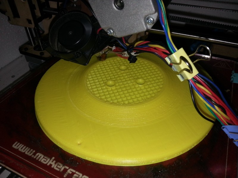

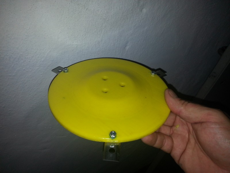

Det är ca 22-23 mm luft kvar mellan skydd och kniv på M.
Så en ökning från 180 till 220 känns som ett gränsfall.
Henke vet, det funkar inte med 220mm..... hjulet är i vägen(!) Går att öka radien med ca 9mm innan det riskerar att ta i.
Går utmärkt att snurra igång knivarna dock och ingen obalans, så reservdelar kan jag tillverka själv den dagen det behövs och med kort varsel hihi.
Säg INTE att du har en 3d skrivare!!! Hur mycket tar du för en större platta?
Jag lär väl göra en till som passar och då är det en smal sak att göra fler. Tror på 4blad med för att öka antalet skärningar/klipp per färdad väg. Hm... Säljer inte saker i forumet då det säkert är förbjudet så det får se via PM i så fall även om det handlar mer om att va snäll än att sälja saker.
