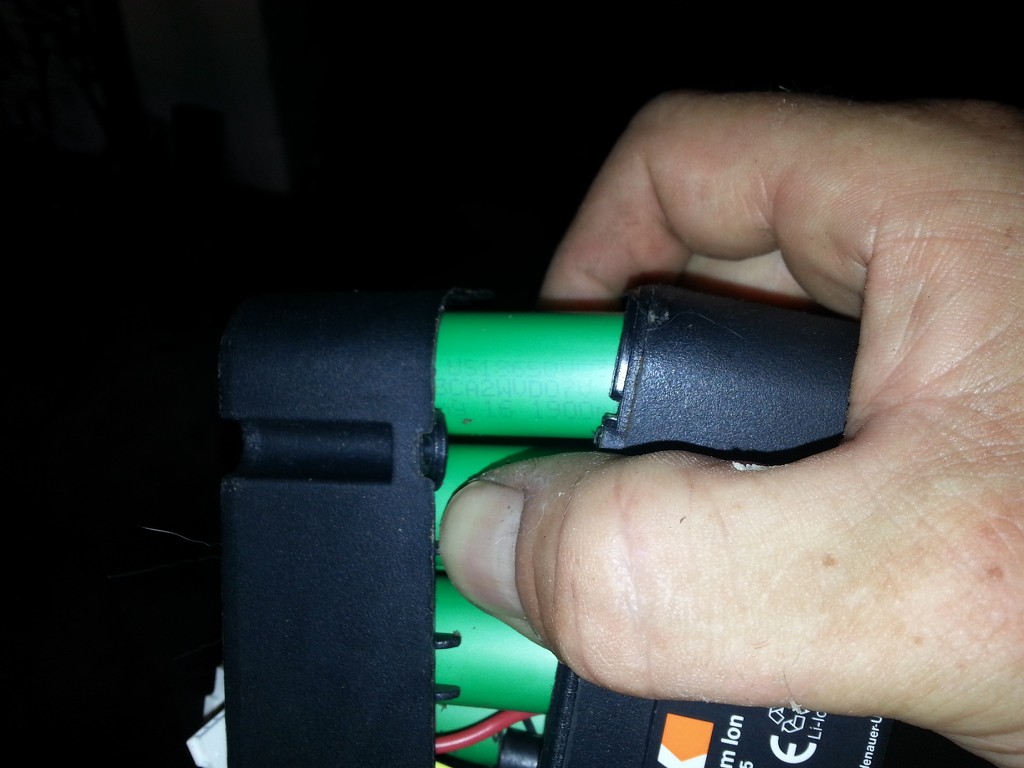

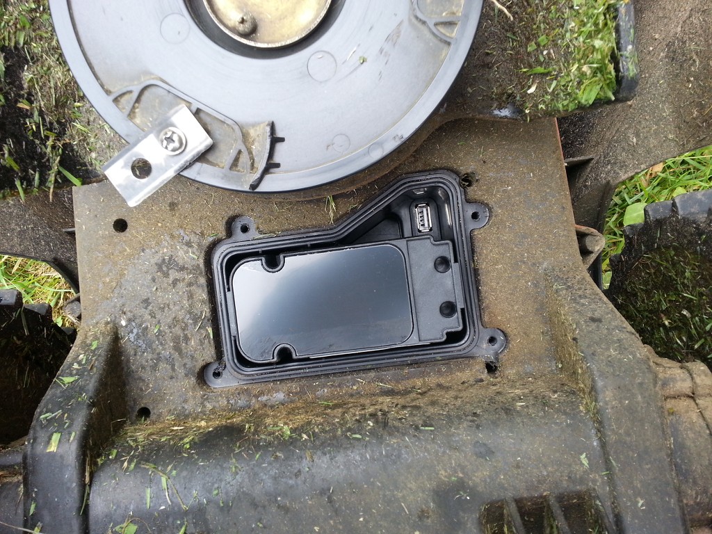

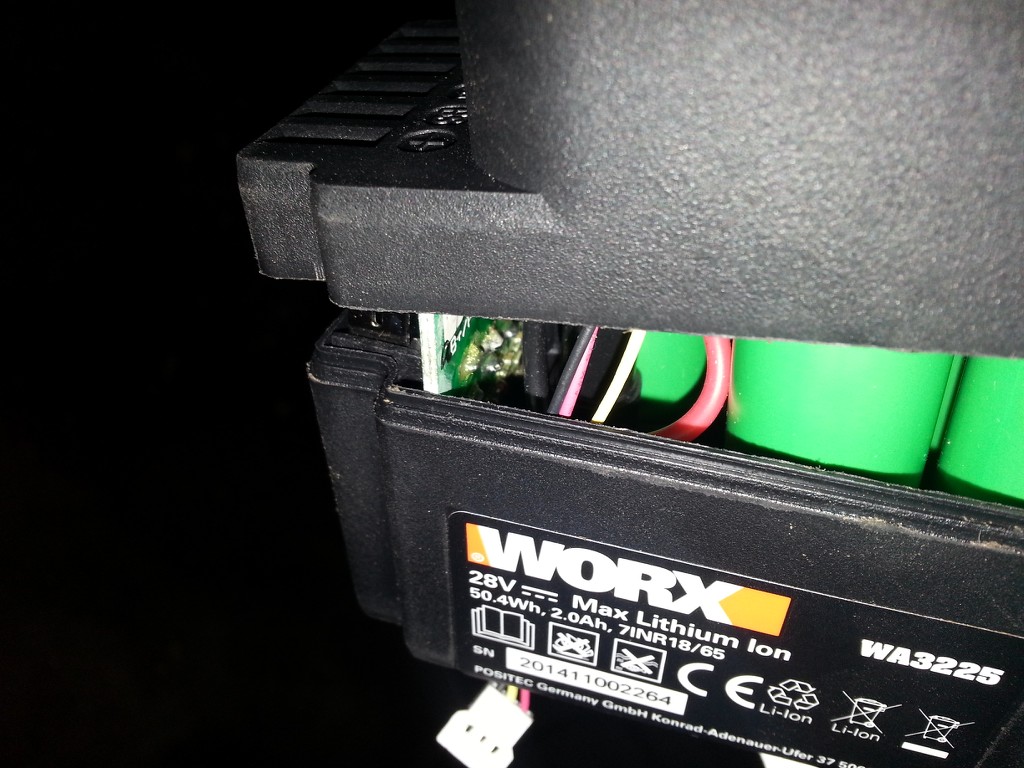

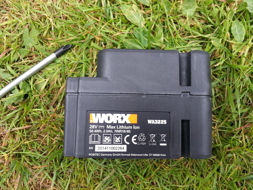

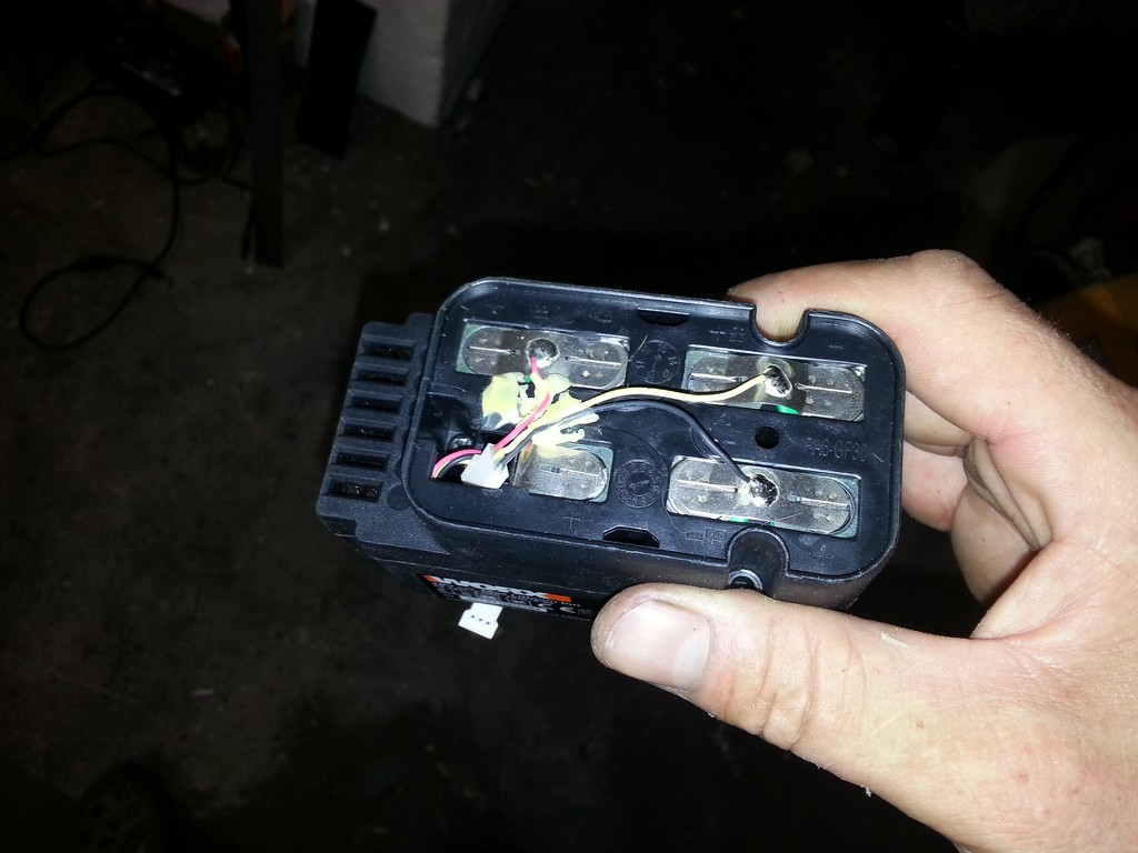

Gissa är ju inte min grej så jag var ute och mekade lite. Batteriet är på 1.9Ah och inget annat. Man kommer åt USB porten utan att lossa batteriet och varje cell är individuellt balanserad med skyddskrets inbyggd i batteriet.
Sony US18650VC3 1900mAh står det på cellerna.
http://www.diytrade.com/china/pd/12027511/10C_discharge_Sony_US18650VC3_2000mAh_high_Power_cell.html
Undrar just var jag läst 1.5Ah.... hm. Undra vad Worx fått 28volt ifrån, makes no sense.
