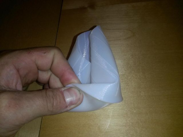

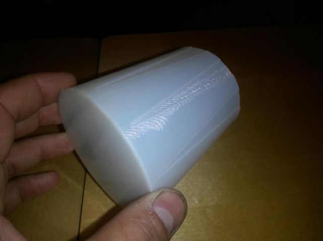

Näst på tur blir nya 3D printade däck(inte hjul) i gummimaterial med lämpligt mönster i traktorstuk. Eftersom att bara 5% extra vikt gjorde så stor skillnad så borde man med små ändringar i mönster kunna nå en bra bit med. Samma profil som de nya däcken fast i pilform.
