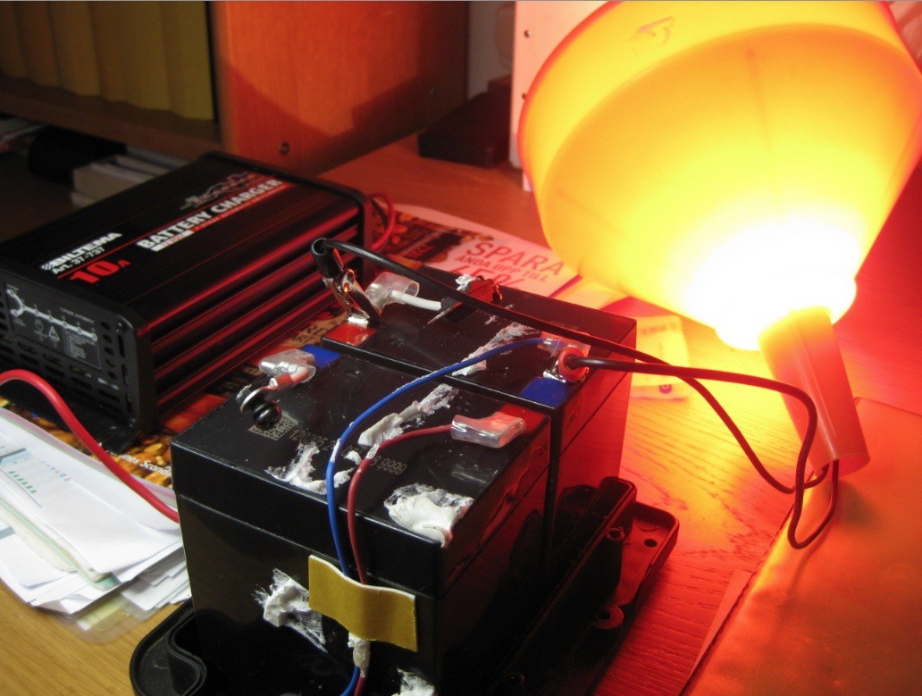

Vet inte om någon är inne här på vintern men jag skulle koppla in min klippare och ladda upp den eftersom det skall göras vad 3e månad. Jag kopplar sladden och trycker på hem knappen. Då laddar den upp sig på 30 sekunder och ständer sedan av sig. När jag startar den står det sedan 30% batteri.
Min fråga är alltså hur gör jag för att den skall långladda?
Jag tog loss batteripaketet och tog ur batterierna, koppla isär dem, (rör inte de lödda polerna)
Tömde varje batteri med hjälp av en strålkastarlampa 12 V 60Watt (utrustad med kablar och krokodilklammor ) och laddade dem sedan fullt, tömde dem igen och laddade en gång till .
Hade köpt en bra 12 volt batteriladdare på Jula
Batterierna trimmades m.a.o och höll laddning mycket längre

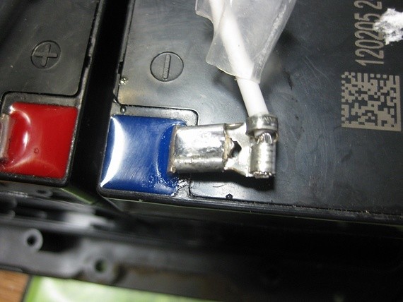

Hej igen
Ser nu att jag köpte min laddare på Biltema, ruskigt bra...har skrivit om detta tidigare i denna tråden ( i april) där jag visat dessa bilder
Här ser du polen som är lödad, dem rör man inte.. utan det finns en förbindelse mellan båda batterierna som är fäst med skruvar, dem lossar man .

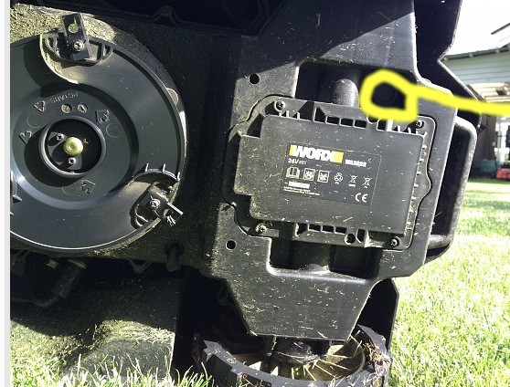

Batteripaketet sitter undertill, kan du inte missa
