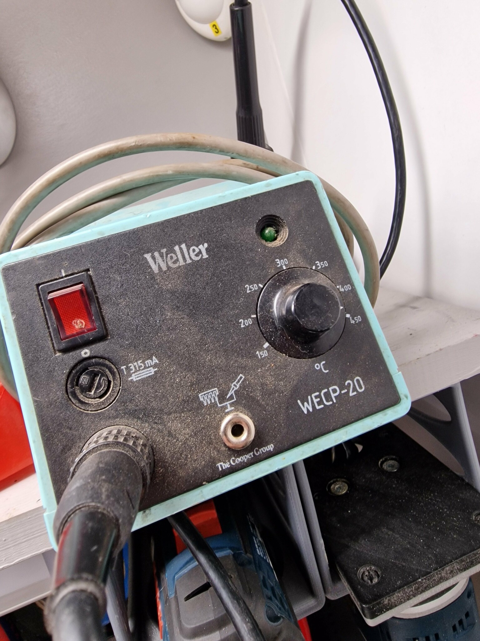

Har en äldre weller wecp-20 där jag skulle vilja komplettera med bl a en smalare lödspets. Hur hittar jag en sådan som passar? Har försökt googla men vet inte hur jag hittar rätt Använd lodstation från Weller, smutsig, röd av/på-brytare, temperaturregleringsratt, varningslampa, ansluten lödkolv.

Har samma lödstation som du, den är lite klen för att klara dagens blyfria tenn som kräver högre temperatur för att smälta men har du gammalt tenn kvar funkar den fortfarande även med större spetsar.
Du skall ha Weller ET spets, ex:
https://www.elfa.se/en/search?q=Soldering+Tip+ET&sid=kr3Jr8ieOW
Finns en jättesats på Amazon av kinesiskt piratfabrikat:
https://www.amazon.se/ersättningssp...3L611AI1BQI91&keywords=WECP-20&qid=1704201400

Underbart! Måste berömma detta forum. Svar på en klurig fråga inom en timme. Jag har letat och letat på nätet men inte velat köpa fel:). Jag har kvar två rullar "gammalt" lod så jag klarar mig nog för hobby-körning hemma nu.

Av egen erfarenhet vet jag att det kan sitta lite olika lödpennor på wellerstationerna, så kan vara bra med en bild på själva pennan också för att vara säker på att det blir rätt spets
