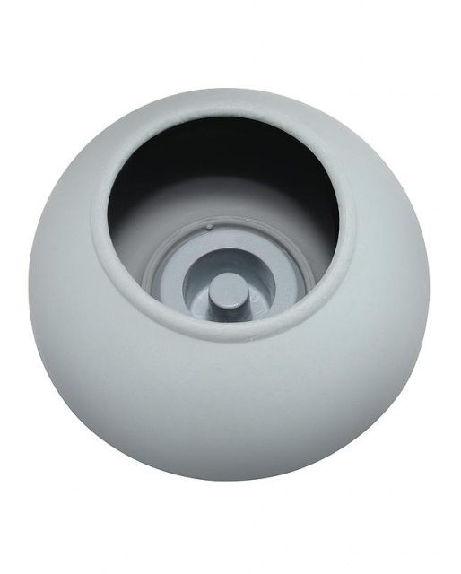

Och när man ändå grejar i toaletten så byt ventilbollen så den fortsätter hålla kvar vattnet i cisternen några år till utan smygläcka.

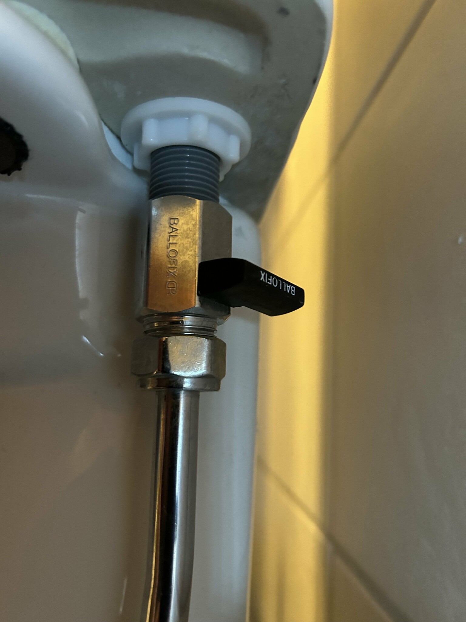

Så här ser det ut på bild.P Peter913 skrev:Jag har samma problem här med min anslutning.

Du har ju en ballofix där så du kan stänga av, men lite klurigt att den är gängad direkt på toastolen. Så du kan inte gänga av den utan att ta bort ballofixen och då måste du stänga av vattnet längre bak i systemet. Möjligen kanske det kan gå att gänga ur den uppifrån/inifrån cisternen genom att snurra på hela flottörinsatsen, men det vet jag inte.
Efter du stängt av vattnet så spolar du ur cisternen så mycket det går och då bör det inte bli mer än högst nån deciliter vatten kvar som kan läcka ut när du skruvar loss. Det är väl ändå våtrum så inget problem?
Jag minns inte exakt, och det beor väl lite på modell, men antagligen sitter det en packning och ett mothåll längre upp på den grå plastgängan på insidan av cisternen. Har du tur är det bara packningen som är kass. Är det däremot spricka i själva gängen så får du byta hela flottörventilen. Jag bytte till en fluidmaster som dessutom har en lite tåligare gäng av metall: https://www.bauhaus.se/flottorventil-fluidmaster
Vet inte om det funkar, men det kanske går att lista ut på förhand om det är packningen eller gängen. Antingen läcker det genom packningen av vattentrycket från det vatten som står i cisternen. Eller så läcker det för att den gängade plastdelen är sprucken och det är vattentrycket från vattenledningen som pressar ut vatten. Trycket i ledningen är mycket högre. Du skulle kunna försöka lätta på det trycket och se om det fortsätter läcka i samma takt. Om du stänger ballofixen och sedan spolar ur lite av cisternen så kommer det att öppna flottörventilen vilket bör släppa på trycket ovanför ballofixen. Slutar det läcka då skulle jag gissa att gängen är kass. Forstätter det läcka i samma takt så är chansen att det är vattnet i cisternen som läcker ut genom packningen. Men detta är bara hypoteser...

Jag hade Ballofixen avstängd och spolade, dock var inte trycket så bra.
Sen kollade jag länge och noga med ficklampa och det har inte läckt ut något vatten.
Pratade med rörmokaren i fredags och han var inne på att det är packningen men hundra var han inte.
Ja som du säger vid demontering av inloppsventil eller flottör kan man ju säga också, så börjar jag med att spola ur cisternen så mycket det går och skopa ur det sista.
Sen lossar jag vit plastmutter runt den utvändiga gängan som håller inloppsventilen, men som du säger knepigt när den sen är gängad ner i Ballofixen……
Måste väl gå och snurra och gänga ur den inifrån cisternen?
Ja jag vet ej, hade ju varit en fördel för då hade jag inte behövt stänga av vattnet centralt.
Är väl bara och ge sig på det och prova.

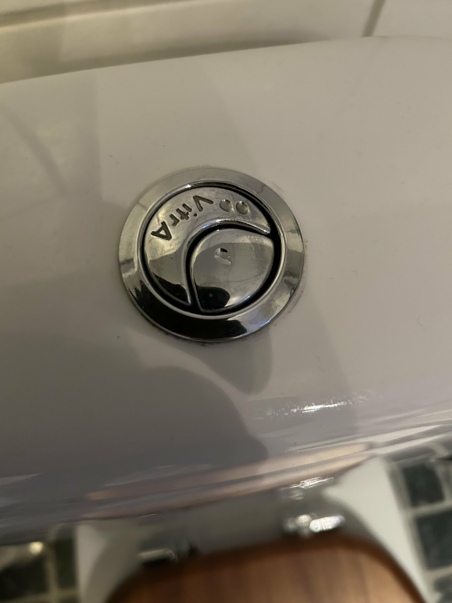

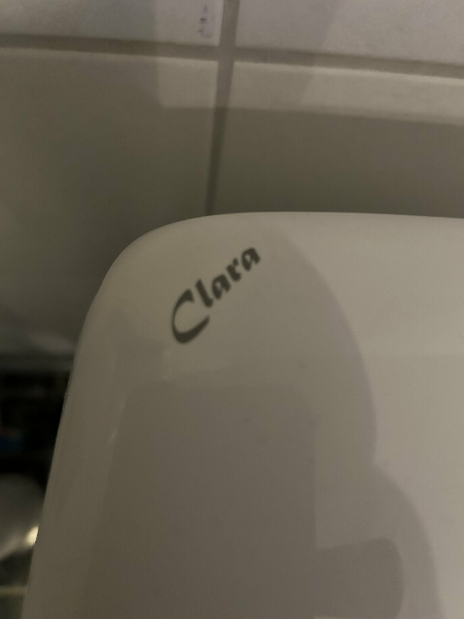

Jag har ett okänt märka av toastol, den heter Vitra och modellen är Clara.
Någon skrev att dem är gjorda i Turkiet.
