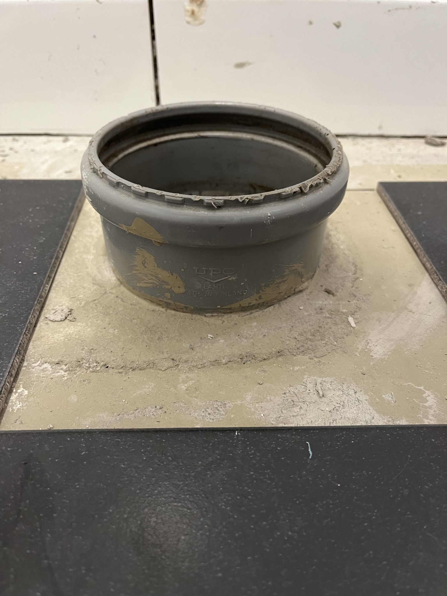

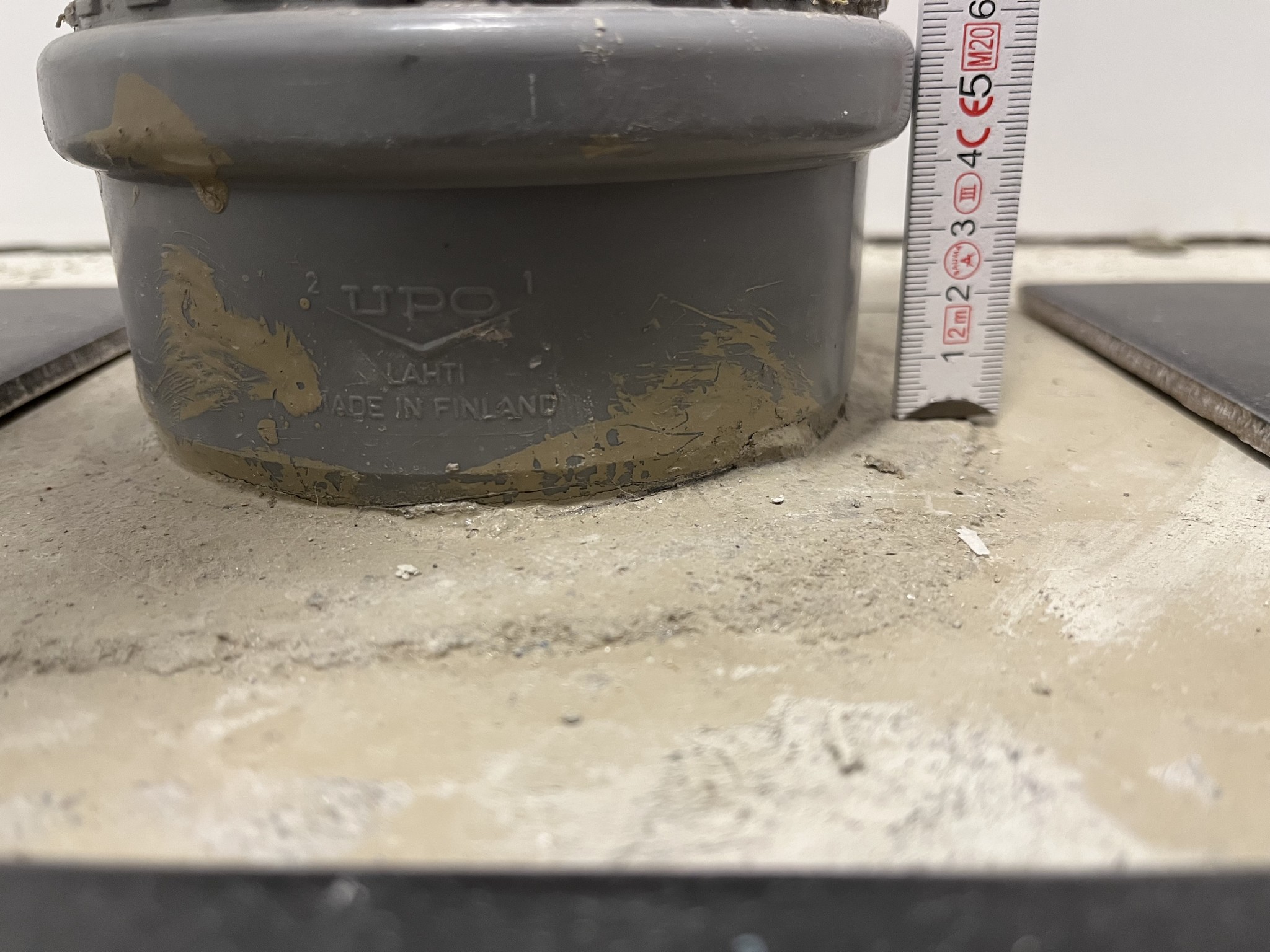

Hej! Någon som har koll på om det går att sätta en 110/90 manschett på muffänden av ett 110 rör?

Stoppar jag i en slätände i muffen får jag inte på Ifö stolen då manschett i slätände blir för trångt.
Värt att tillägga att upp sticker är en 90 böj
Tacksam för idéer :)
Ja det går, jag har likadant själv. Dock ett äldre vitare rör och muffen är lite mindre men det borde gå.

Med en sån blir det för högt. Kapar man röret så hamnar nersticket i böjen och blockerar flöde.
Får nog göra så då. Vet du hur man vet om det sluter tätt nog?
