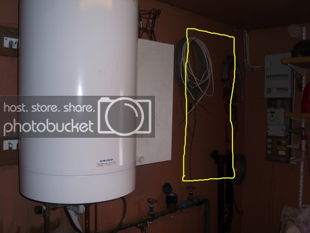

Våran varmvattenberedare har börjat rosta invändigt så den måste bytas snart.
Skulle vara smidigt om det gick att sätta den nya bredvid den gamla och dra alla rör färdigt innan man plockar bort den gamla så man inte blir utan varmvatten så länge. Och slipper eventuella oförutsedda problem vid bytet. Dessutom vill jag inte ha beredaren där den sitter nu, då den stjäl plats man kunde ha till en arbetsbänk eller liknande.
Problemet är bara att den hamnar nära elcentralen om jag sätter den där jag vill ha den.
Skulle vilja sätta den där det är markerat på bilden. Är det tillåtet?
Sen undrar jag hur det blir med vattenflödet också, då den gamla beredaren har 3/4" kopplingar medan den jag tänkte montera har 1/2" kopplingar?

Det är inga problem med avstånd till central.
Du kommer inte att få några problem med vattenflödet.

Lite svårt att se exakt på bilden. Men det måste gå att komma åt centralen för underhåll, ut/ombyggnad och läsa av mätaren (om det nu är en mätare jag ser där i bild).GVR4 skrev:
Du måste ha allra minst 80 cm utrymme framför centralen.
Även vattenmätaren måste sitta relativt fritt för att kunna avläsas.
Dessa utrymmeskrav ställs vid all nyinstallation, troligen hos alla landets kommuner, då föreskrifterna har tagits fram av VVS-branschen.

Minst 80 cm fritt runt elcentralen för att man obehindrat ska kunna jobba med den, du har inte bara husets elcentral där du har även det som normalt sitter i mätarskåpet (huvudsäkringar, elmätare) där oxå, så nätägaren kommer att bli flyr förbannad om inte minimimåttet hålls.
Vattenmätaren ska oxå sitta lätttilgänglig för avläsning och service/utbyte.
Köp hem vattenmätarkonsoll och erfordliga ventiler, rördelar mm tänk även på att väldigt många kommuner kräver idag backventil på inkommande vatten, backventilen är fasighetsägarens ansvar, kommunen kan kräva att den byts ut var 10:e år. Jag vet några kommuner där alla fastighetsägare måste installera backventil innan 2014-års utgång. Kravet på backventil är för att minska risken för spridning av backterier från fastigheten till kommunala vattnet. Det finns flera som har kopplat ihopp eget vatten med det kommunala på ett felaktigt sätt därav kravet på backventil.
