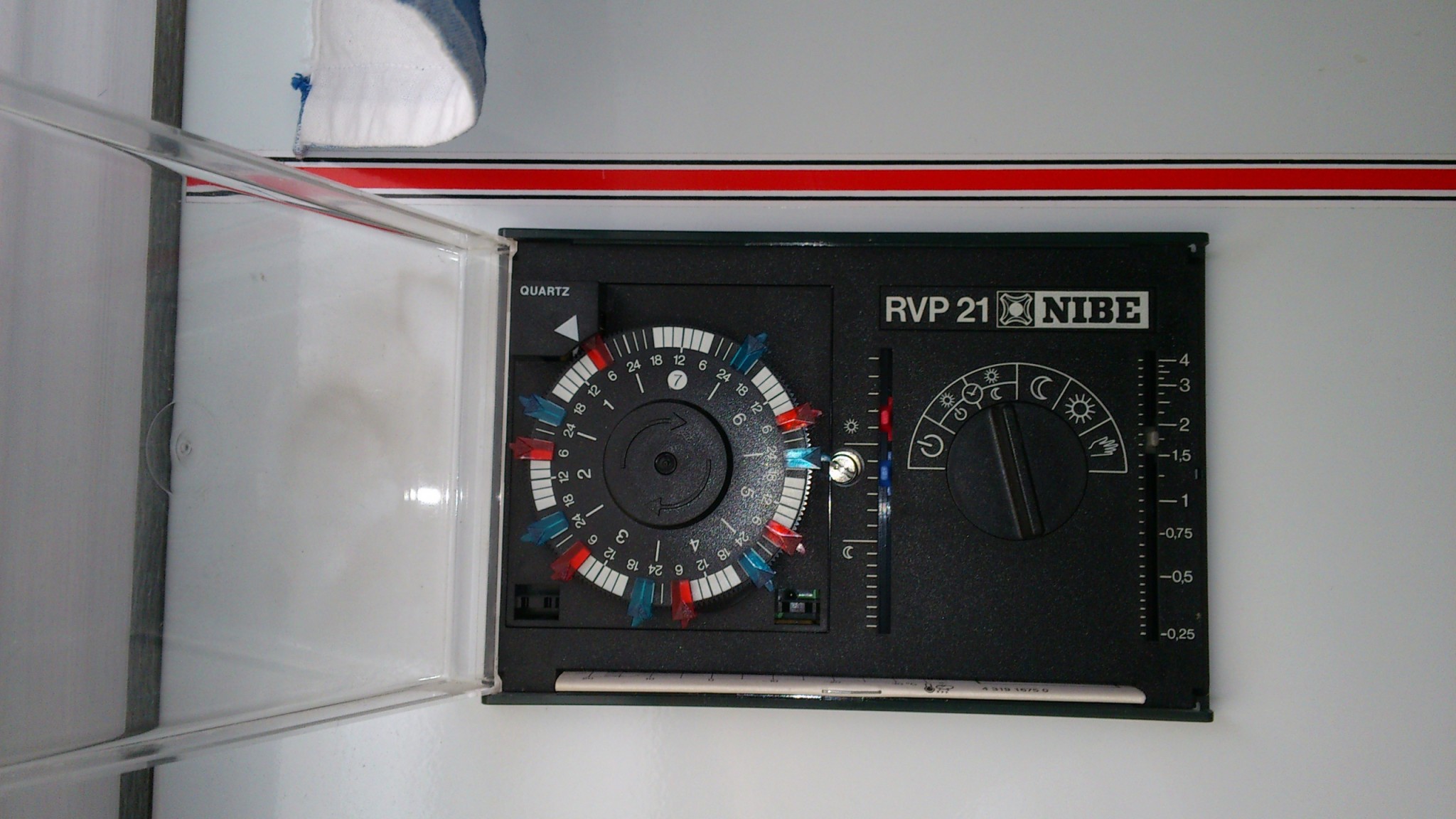

Hej! Första gången jag är här och ställer en fråga ang min reglercentral från 1982, RVP21., Klockan fungerar inte, dessutom så verkar det som om reglercentralen inte gör sitt jobb. Kan man kontrollera detta? Finns det möjlighet att köp en ny? Eller byta den mot en modernare?
En bild hade varit bra.
Det finns väl en del olika "RVP21.XX".
Hur gör den inte sitt jobb?
Klockan går ej skriver du, vad händer utöver det. Eller vad händer inte kanske man ska fråga?

Satte dit en veckoskiva på urverket och det ser ut som om klockan går nu. Men jag tycker att jag måste ha hög returvärme på radiatorvattnet för att shuntventilen skall släppa på varmare vatten än tidigare inställningar. kollade utegivaren i höstas och den var ok enligt den instruktion jag fann på internet. En faktor som jag får räkna med är att jag har en luftvärmepump idrift som på sätt och vis påverkar radiatorerna.
